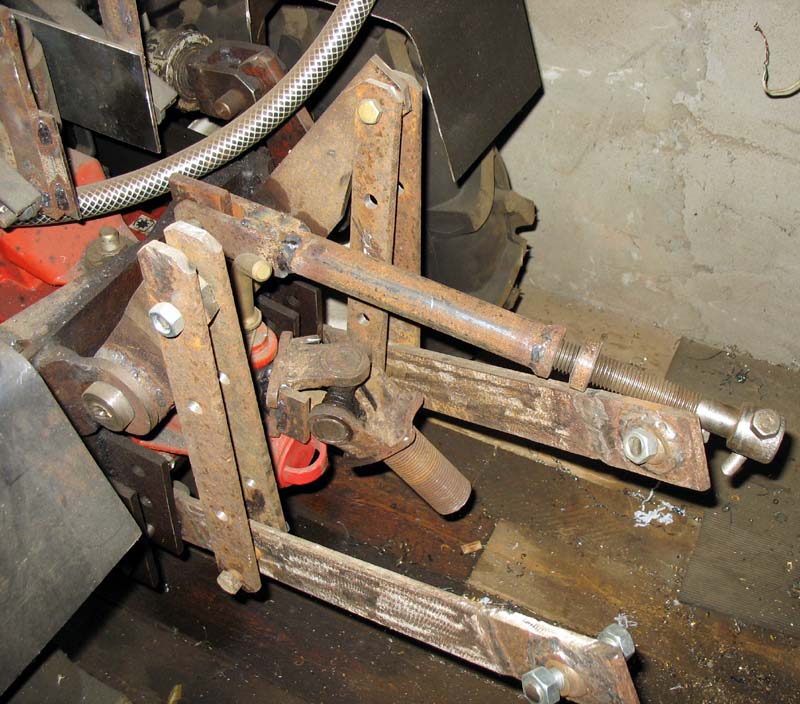

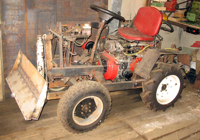

2Акела Раму сварил из трубы на 32.и отводов.Крепится с низу к чулкам хомутами.и к тому месту где сцепление тоже хомутом.К раме уголки прикручены.А к ним уже крылья.Раму делал в первый год чтобы не использовать болты ввернутые в коробку.Еще можно капот от дождя прикрутить.Внутренний борт крыльев 20см,иначе грязь летит на коробку,плюс брызговики и любая грязь нипочем .Колеса родные.

Здравствуйте.Фото граблей смогу выставить как растает снег.Сделал грабли из того что было глядя на чертеж из журнала моделист-конструктор не помню за какой год,кстати видел здесь на сайте или открывая ссылку,непомню.Там один умелец занимаясь самотворчеством сделал к своему мтз05 с дв уд15 прицеп самосвальный,багажник,бульдозерную лопату,грабли,и еще что-то,вот оттуда и лепил.Может кто нибудь на сайте вам подскажет где я видел это.МБ не кидает,сгребается только сено,если скосить траву то и она сгребается.Попробывав их в работе я уширил грабли с обоих сторон.Работа на сене нам понравилась,а старикам нет,из-за попадания в сено макушек травяных муравейников срезанных косилкой,а именно,песок находящийся в них.На нашем сенокосе их предостаточно не все заметишь в густой траве,а с ручными граблями их увидеть в сене и откинуть.Спорить со стариками мы не стали,применяем грабли по второму назначению сгребаем на огородах после копки подсохшую ботву при этом выборновывается немало пропушенных картофелин.

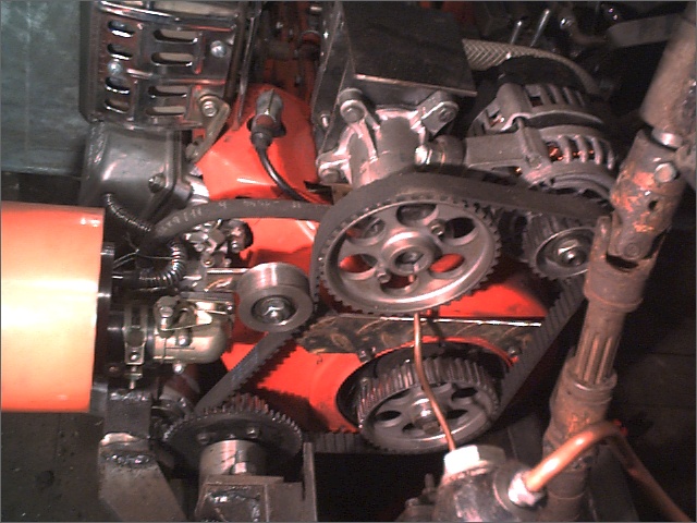

Пока не доделал. Ещё не все деталюшки выточил. В эти выходные буду схему управления паять.
Меня удар не волнует. Он будет минимальным. Меня больше проблема обеспечения соосности волнует.
