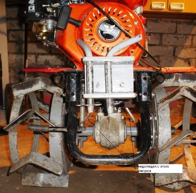

Был такой же звон при работе на средних и высоких оборотах.Проблема оказалась в подножке,которая в сложенном состоянии бьёт по раме под двигателем.Решено привязыванием куска капроновой нити и пружины(кажется от педали газа жигуля),которую при сложенной подножке цепляю за двигатель.Так же можно на подножку в месте касания с рамой одеть кусок резинового шланга.
