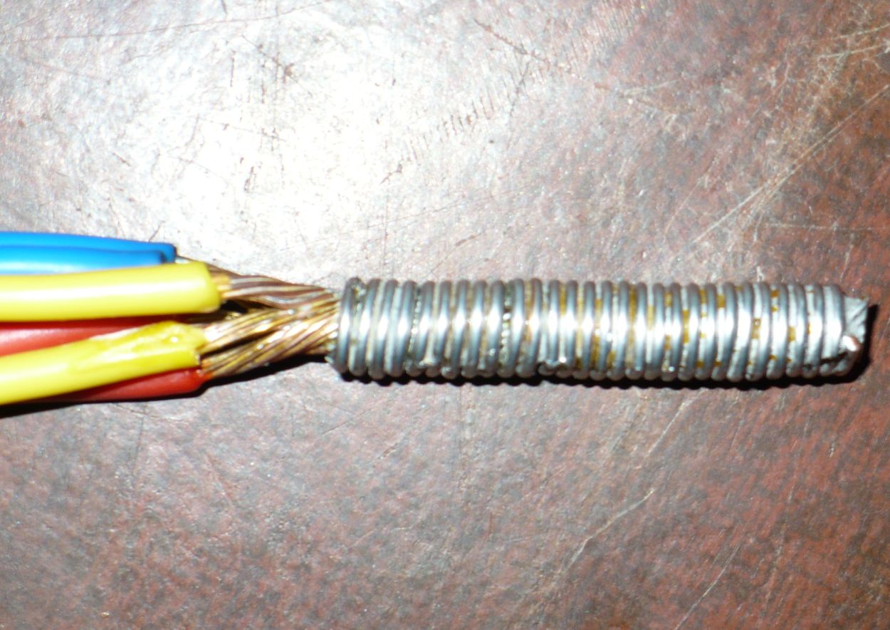

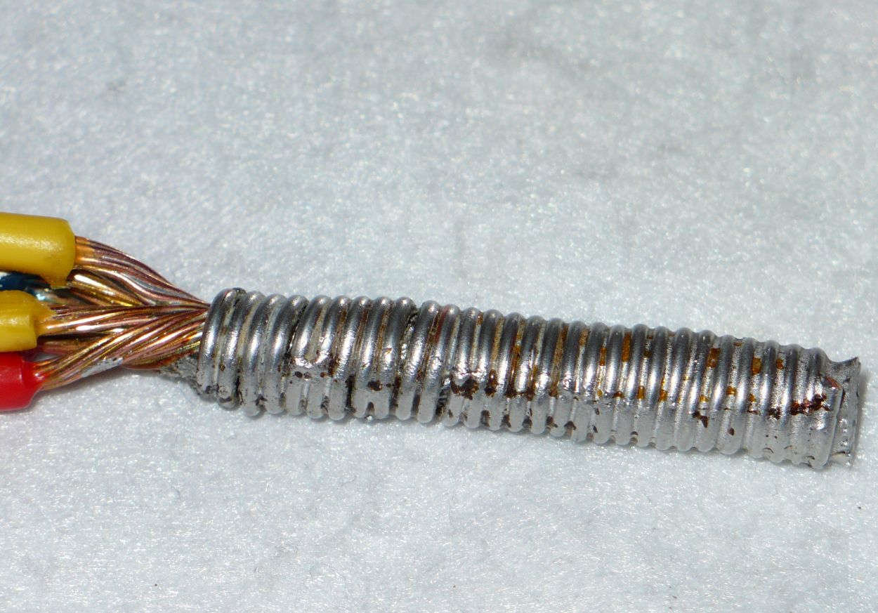

Собственно, есть активированый флюс, якобы не требующий смывки и безопасный. Кто в химии разбирается, подскажите, надо-ли его смывать при пайке скруток или нет? Простой спирто-канифольный раствор (флюс) - необязательно смывать, а этот?

Много лет использую его, склонности к вызыванию коррозии - нет.

флюсы на основе канифоли "активны" лишь при интенсивном нагреве , если место пайки не будет разогреваться в процессе эксплуатации , то такой флюс можно и не смывать :) хотя с печатных плат излишки канифоли обычно смывают спиртом , но это видимо всё-таки больше аспект культуры производства :)

Судя по составу, указанному на этикетке - это обычный ЛТИ-120, слабо активированный флюс. Считается, что активаторы из флюса при пайке испараяются и его остатки становятся некоррозионно-активными. Но при эксплуатации паяного соединения в атмосферных условиях или при повышенной влажности остатки флюса лучше удалить спиртом или спирто-бензиновой смесью ( это же относится и к канифольному флюсу без активаторов )

iale написал : Но при эксплуатации паяного соединения в атмосферных условиях или при повышенной влажности остатки флюса лучше удалить спиртом или спирто-бензиновой смесью ( это же относится и к канифольному флюсу без активаторов
Т.е допускается несмывать но лучше смывать. Только вот смывается он плохо, т.е плохо вымывается. Если протирать ветошью смоченной в спирте. Можно конечно попробовать кисточкой+емкость со спиртом, но это уже сложновато.
