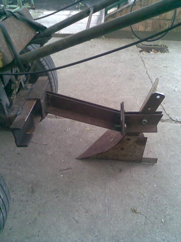

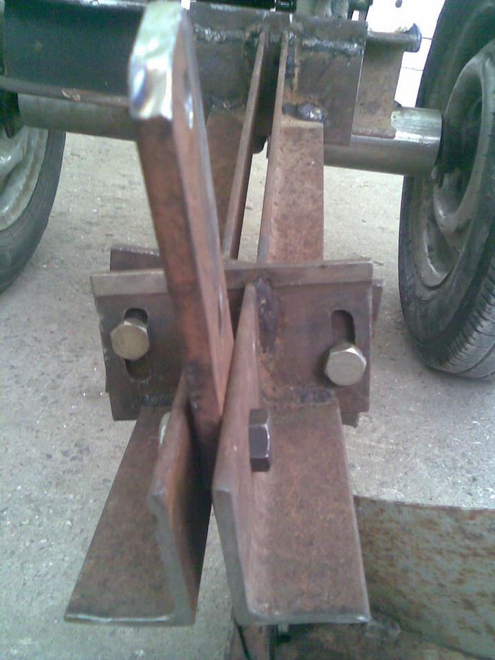

Маленький плуг выпускал наш местный завод "копир" это было давно сейчас не выпускается
в прицмпе если руки наточены правильно можно сварганить самому если нужны размеры
измерю и выложу
Если можыте дайте размеры маленького плуга.

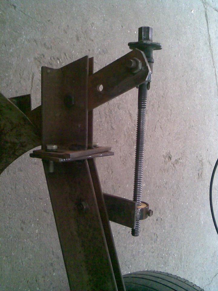

Сегодняшние фотки с лопатой для уборки снега
Снега в Москвовской области нет - убирать пока нечего
Лопата поднимается через трос доп ручкой
Имеет изменяемый угол
Замкнута ось задних колес

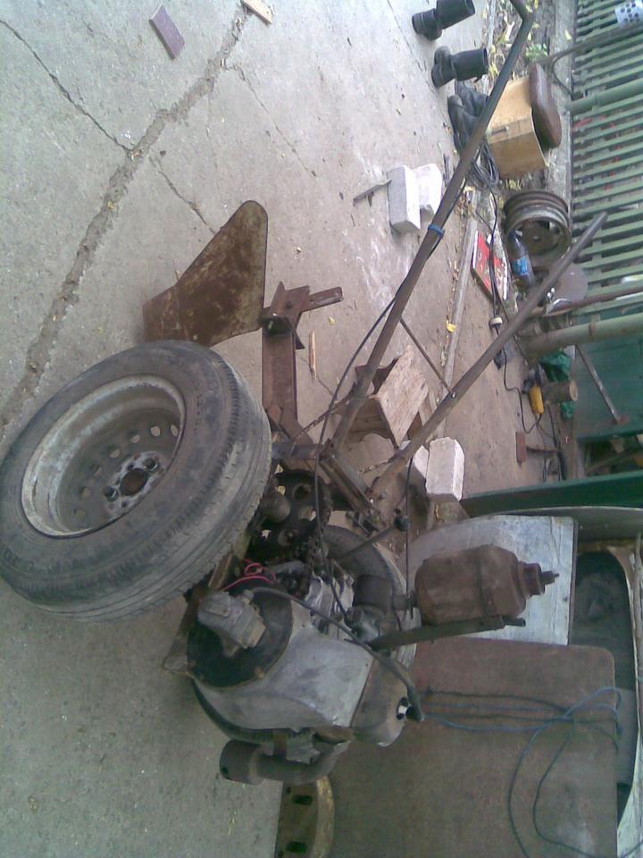

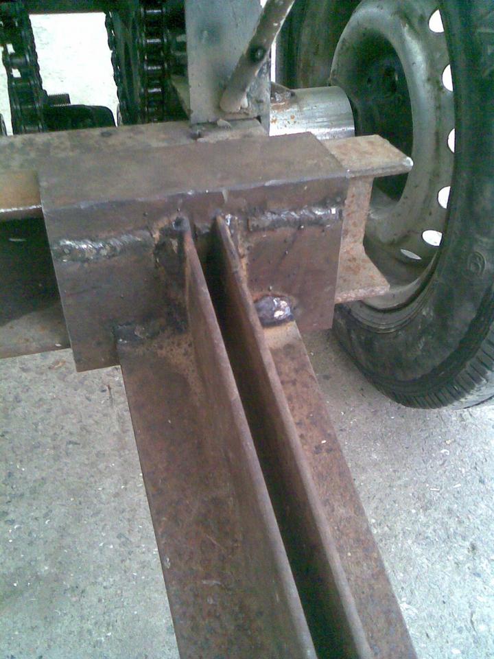

Я так держу за пртотип, спасибо LL SS
Я не знаю как это назвать: адаптер, суперминитрактор -это не важно!
Я считаю, что все гениальное просто. Сию конструкцию я вынашивал года два.
Благодаря Уважаемому kanolу г. Старый Оскол призошел некий толчек: Надо лепить!!!!
Если кто-то повторит мой подвиг- пожалуйста (хотя конечно можно и запатентовать) К сожалению производства никакого не будет. Я это сделал за три выходных. (Один из них потрачено на походы по металлоломам).
Если у народа будет интерес- могу провести более подробную фотосессию.
Прототип -просто обязан перейти к ковеерной сборке на АвтоВаза!!!!!
Даешь супермикротрактора народу!!!

2LL_SS Какая толщина металла отвала? У меня отвал из 3мм металла ,месяц назад испытал ,изначально отвал был на подобее Вашего ,не очень понравилось (цепляется за неровности и дребезжит) ,потом переделал ввиде буквы С + прекрутил с низу полосу транспортёрной ленты ,пошёл нормально.

Большая работа за такой короткий срок.Поздравляю
LL_SS написал :
Есть, Особенно поворотный узел
