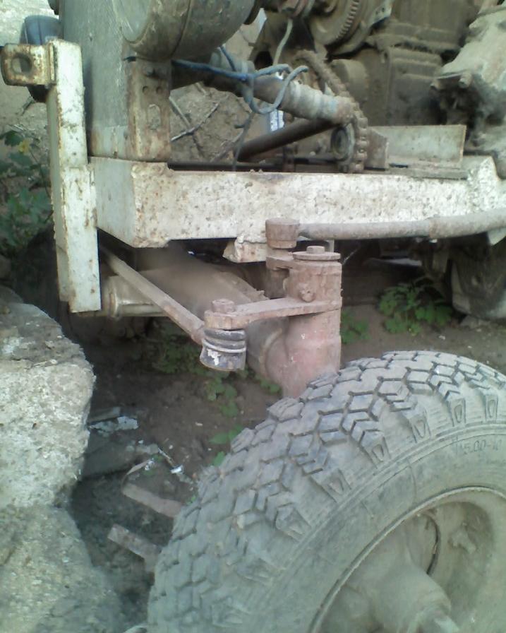

Может не в ту тему, но где бы надыбать раскладочку вот этого аппарата. Ну типа чертежи, номера деталей и размеры. Может кто пользует и даст какие нибудь советы по самостоятельному изготовлению данного девайса!

В этой теме обсуждалась как контрукция так и использование картофелекопалки с разными МБ.

Эту конструкцию 2 месяца обсуждали были даже опытные рабочие самоделки.

Не знаю как на других МБ а на Фаворите и Салюте вижу так.Раму делаем чуть шире колес,на раме обыкновенные подшипники-в них валы с отверстием под шплинт.Соединяем с валом редуктора удлинителями на шплинтах.
