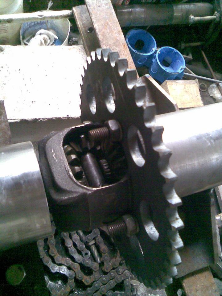

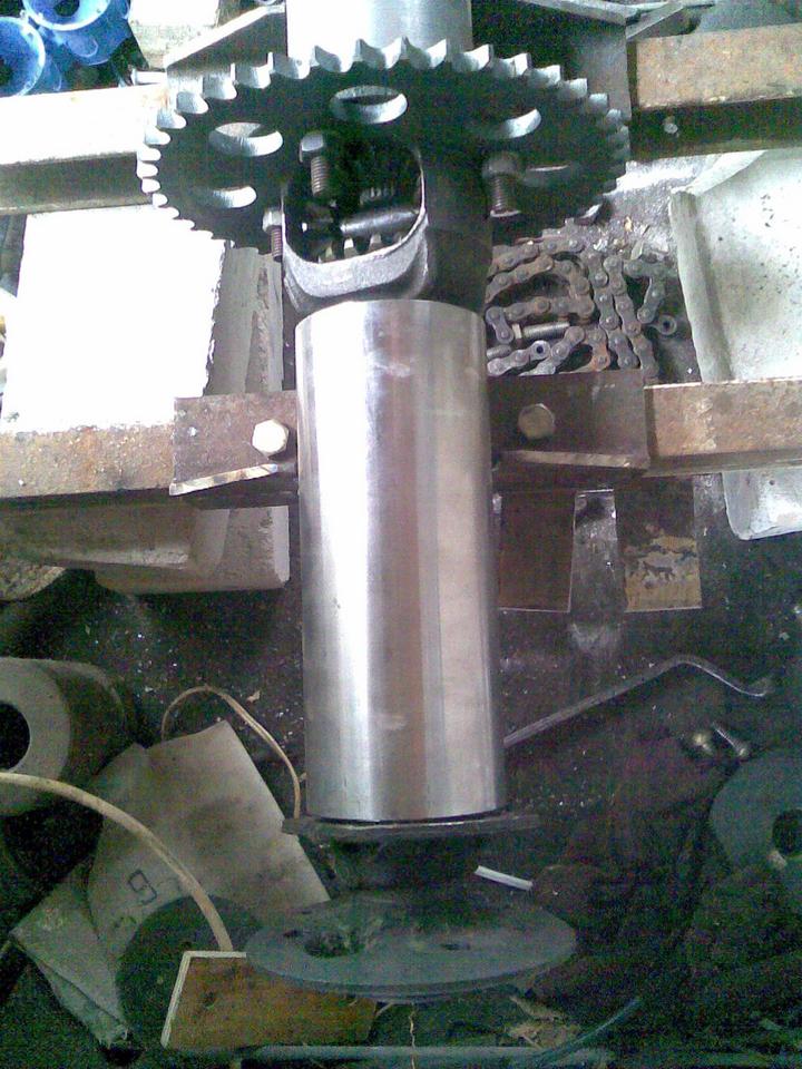

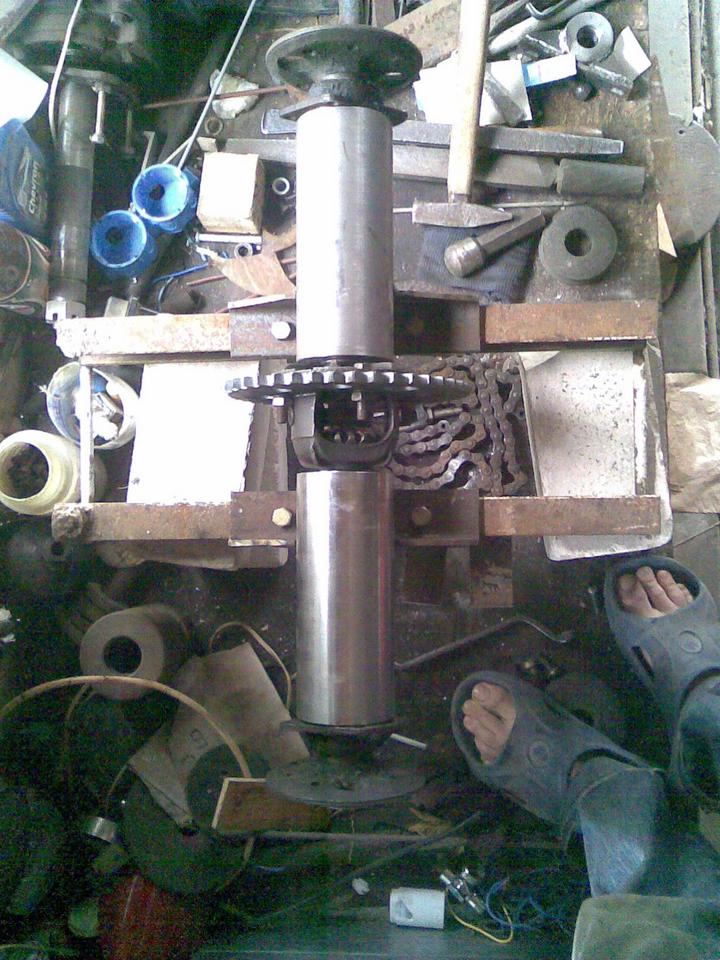

Регистрация: 22.04.2008 Санкт-Петербург Сообщений: 10107
PikAlov написал :
PikAlov
Аппарат нормальный. Фрезы неправильно собраны. На третьем фото.
Регистрация: 10.02.2010 Нижний Новгород Сообщений: 205
2valerich Спасибо !Но они просто как я их привез связаны веревкой,для транспортировки.Я их ваще не хотел фоткать,но попали в кадр.
