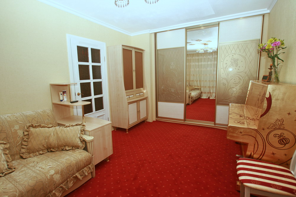

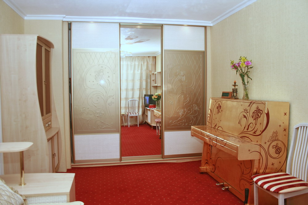

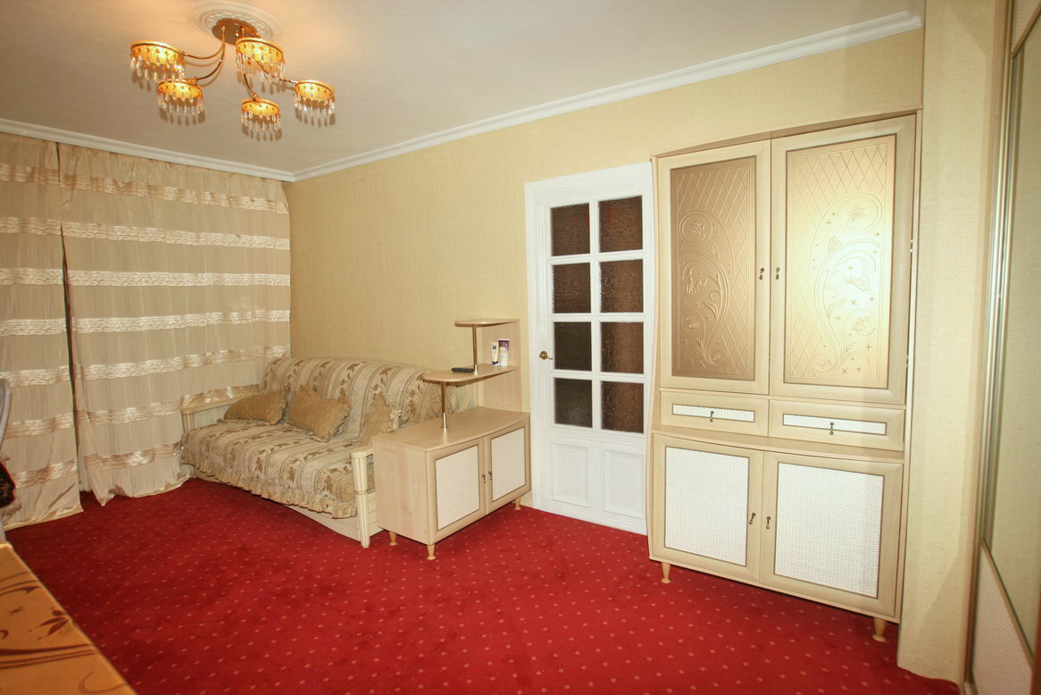

Подходит к концу мой первый проект на стороне. Это тот, где пианино хотели спрятать в шкаф-купе. Много шишек набила. Предложила пианино задекорировать и не прятать. А мебель просили самую светлую. Вот результаты:тумба для белья у дивана, , шкаф 200х90см, тумба для ТВ . Вот такие фасады с пескоструем. В стекле пришлось усилить эффект пескоструя наклеиванием плёнки "золото". Применила в оформлении фасадов слипы(багеты). Пришлось, конечно, повозиться с ротанговым наполнением(снимать лишнюю толщину, чтоб село в паз).

Таня, БРАВО! Фасады богатые! Рисунок на стекле филигранный!
Нет слов выразить восхищение, аж дыханье сперло и слюнки потекли от зависти))

Нет, Мамик я от Вас не отстану . Хочу такой пескоструй, либо подобное, на 2 кухонные дверки.
Это Вы сами, либо заводская работа? Мамик, поделитесь пожалуйста секретом изготовления такой лепоты.
Танюш, а вот снова тебе скажу: БРАВО!
Все получилось здорово, хотя я представляю, как тебе это все далось.
Но все сложилось, не переборщилось.
Умничка! Горжусь!
Теперь можешь не бояться объёмов и золота!
Нет, пескоструй это не я. Рисунок мой, по моим кореловским файлам пескоструили на производстве. Столкнулась с таким пескоструем впервые. Честно, заказывала "кота в мешке". Думала, что это обычная обработка как на зеркале(плоская). Оказалась очень глубокая, стекло местами прорезано мм на три, при толщине стела 5мм .Т.е. сначала прорезан рисунок по трафарету, потом опять пескоструется всё стекло. Для усиления эффекта решила наклеить зеркальную, золотую плёнку. На этих стёклах плёнка наклеена на гладкую сторону стекла. Со стёклами же шкафа-купе процесс гораздо сложнее оказался. Хозяйка наотрез отказалась разворачивать стёкла матовой стороной на зрителя, чтоб на гладкую сторону наклеить плёнку. Придумали в профиль вставить тонкое 3мм стекло с наклеенной плёнкой. Короче, стекло должно получиться глянцем наружу, матовым внутрь, а за ним другое "золотое" стекло.

Если можно, поподробнее про королевские файлы и про производство?
Сорри, не корОлевские, а корЕловские. Файлы отрисованы в проге CorelDRAW. Это такие же файлы как и для плоттера, векторные. Просто для каждого стекла разрабатывала рисунок. Все они в одном стиле: и на пиано, и на стёклах. А производство- имела ввиду, что обращалась в фирму, где выполняют подобную обработку. Ведь в основном все мебельщики размещают заказы на свои пескоструенные стёкла и зеркала на подобных фирмах.
Нашла несколько. Одни по инету, другие по жёлтым страницам. Обзвонила, выбрала по цене. За все стёкла( ~3.3кв.м) заплатила почти 10т.р. Не забывайте, здесь двойной пескоструй. С рисунком такие варианты: либо их рисунок(по каталогу), либо свой, либо фирма разрабатывает лично для Вас(например, по рисунку обоев). В последнем случае платите за каждый файл (у нас в Питере 2т.р.)
Мебель замечательная, но согласна с ganz, что заслуживает она более парадных залов)) Таня, Вам бы дворцы украшать Не нравится напольное покрытие - очень диссонирует с меблировкой и упрощает вид комнаты. Хотелось бы узнать функциональное предназначение помещения - это нежилая комната, типа гостиной?
Отвечу по поводу ковролина. Комната, практически, только декорировалась- НИКАКИХ переделок! (не считая поклейки обоев, хозяйка поначалу не хотела и обои менять ) Паркет, как покрытие, отметался безоговорочно, по причине его скользкости (хозяйка прихрамывает и ходит с палочкой). Поэтому предпочитает ТОЛЬКО ковролин. Из имеющегося ассортимента выбран именно этот. Цвет на фото несколько исказился. На самом деле он чуть холоднее и темнее Искали более тёмный в поддержку рисунка на пианино, но не нашли Я планировала шторы в вертикальную полоску цветов золота-вишни, но хозяйка влюбилась в эти Думаю, диссонанс несколько смягчится после появления над диваном панно, которое вот-вот закончу На фото рабочий момент перед нанесением потали.
LN, комната хоть и проходная, но жилая. На диване спят, а в тумбу у дивана убирают постельное (для этого и планировалась).
тупая блонди, про звук не знаю. Вроде кардинального изменения не произошло.

Да все понятно - Заказчик платит) А как красив был бы паркет с круглым ковром)) Да еще изящный журнальный столик перед диваном)) И диван,возможно, попробовала бы поставить вдоль окна... Но раз приходится там спать.... Но это же ежедневное раскладывание дивана((
Набор мебели смутил - а для чего предназначен красивый шкаф у двери?
мамик_25 написал :
Да, несомненно - уравновесит, а то сегодня не хватает красного в декоре, на мой взгляд. Даже хотела предложить подумать над диванными подушками, если бюджет не позволяет других изменений произвести.
Стулья понравились - они новые или старые?
На самом деле, когда комната обживется - будет очень уютно) Вчера полдня смотрела на картинки - уже и к паласу привыкла))
Багет на фасаде это оригинально. А сами фасады (рамка) из чего, мдф-пленка или дерево-шпон?

сколько ни смотрел, но так и не пропало ощущение, то ли в комнате делается ремонт, то ли в соседней ремонт и сюда снесли мебель... И восторгов не понимаю. Пианино я не видел до декорирования, может оно все обшарпанное было, но сейчас выглядит как дешевая декорация в клубном спектакле. Цветовое решение комнаты, хочется повеситься от тоски. Красный ковролин только подчеркивает блеклую унылую обстановку неустроенности. Шкаф купе, просто превратил, комнату с намеками на будуар, в какую-то бытовку, либо гардеробную, из которой после переодевания хочется сразу выйти. Отдельные элементы, сами по себе неплохи, но в целом, за это деньги брать нельзя.

Мне из всего понравились только стекла-витрины.
Но это потому что я не поклонник такого стиля в целом, да и находится в такой комнате больше одной минуты может только женщина
