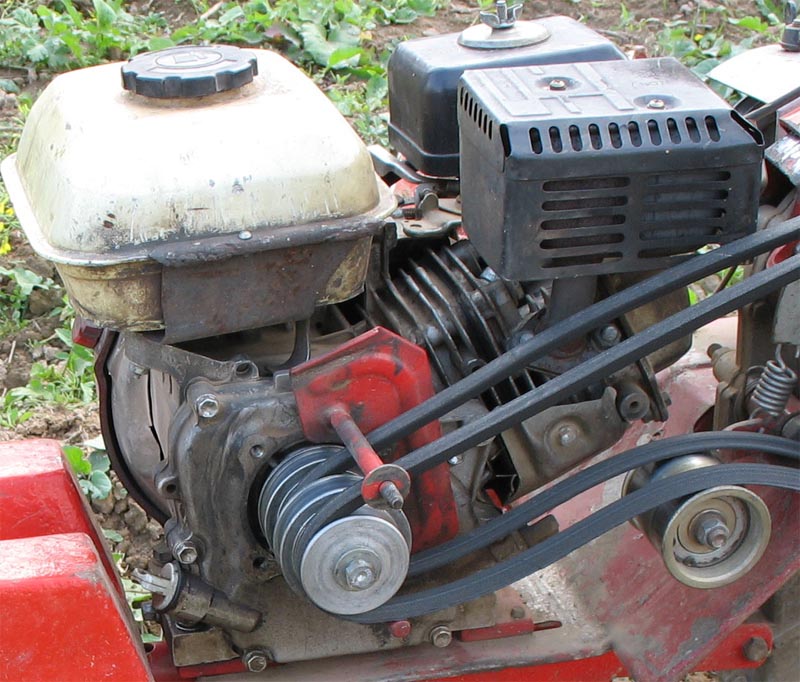

Наверное надо сначала понять, как работает 2-х тактный двигатель. Окно из карбюратора не должно открываться в цилиндр, всасывание происходит, когда поршень в верхней мертвой точке, вот тогда открывается окно карбюратора, обычно вырезом в поршне и смесь поступает в картер, где коленвал крутится. А вот когда поршень идет вниз, тогда он вытесняет смесь из картера в цилиндр через продувочные окна. 2-х тактный двигатель должен быть сбалансирован, там даже подточка окон сильно влияет на характер мотора.
Поэтому не стоит ставить 5-мм прокладки под цилиндр, нарушишь всю систему газораспределения. Вообще не заведешь. Там прокладочка не более 0,5 мм. И поршень должен высупать на 2 мм в головку..... Если взялся половинить двигатель (зачем?), имей ввиду, что собрать его надо, обеспечив полную герметичность шва и сальников коленвала. Иначе будут проблемы.
и есть краткое описание схемы работы двухтактного двигателя...
