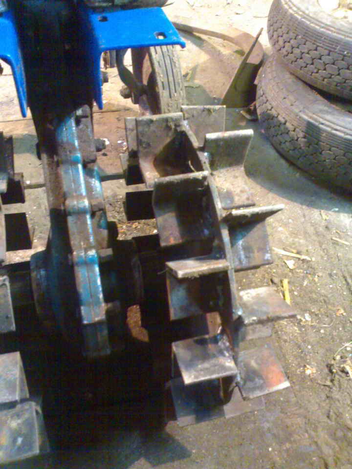

В общем сделал так, чтобы ручки можно было регулировать. Установка ручек требует времени (минут 5-10), но делается это не часто и спина не болит.
Идея проста. Имеется центральная трубка и несколько трубок приваренных к листу металла веером.
Cовсем забыл...
Очень важная деталь - размеры центральной и дополнительных трубок, они должны быть не слишком большие, чтобы можно было отсоединять ручки не отсоединяя тросов. И не слишком малые, чтобы конструкция была прочна. В моем случае это достигалось на месте подгонкой, поэтому точные размеры пока не скажу. Так что в понедельник вместе с фото с меня и размеры ...

Тут меня цитировали (про академию и ремни). На таком маленьком диаметре шкива ремнем А можно нормально передать ватт 600...800, потом начинается большое упругое скольжение, потом пробуксовка. На испытаниях приспособили двухрядные шкивы от Салюта. двести часов они не испытывали, терпения не хватило, но ремни простояли нормально. Этот Крот с ремнями потом стырили у одного чела на даче

нашёл фотку, шкивы сантимов 10 в ширину, вопрос снимается.
