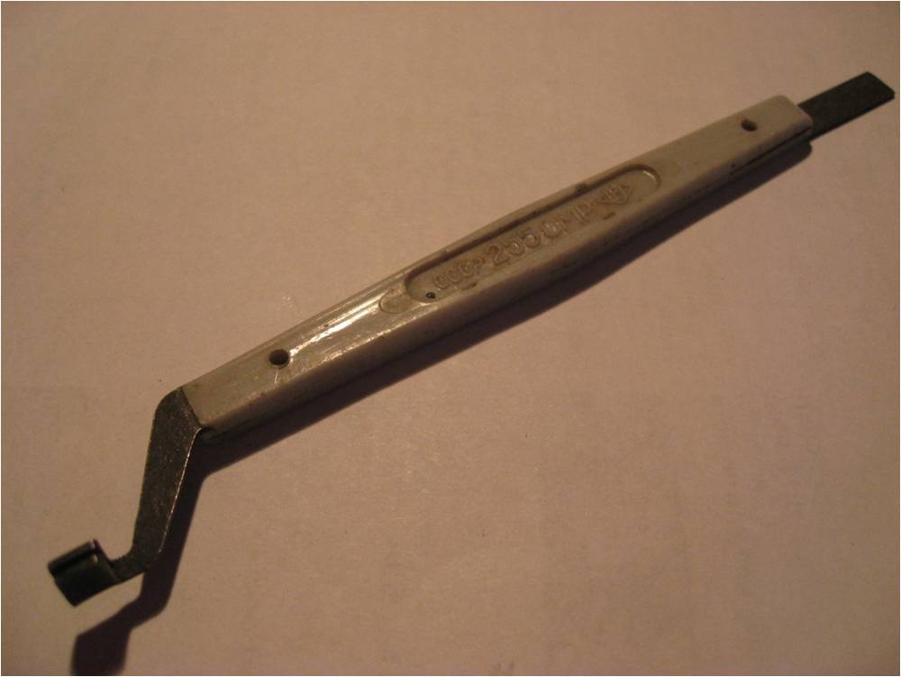

Не забывайте,что кроме чистки контактов в реле,необходимо их со временем регулировать,т.е.сам прижим контакта.

Регулировать прижим контакта - подтянуть просто?
И чистить под якорем тоже надо.
Аккуратно.Есть такой ключик,можно сделать типа того.
