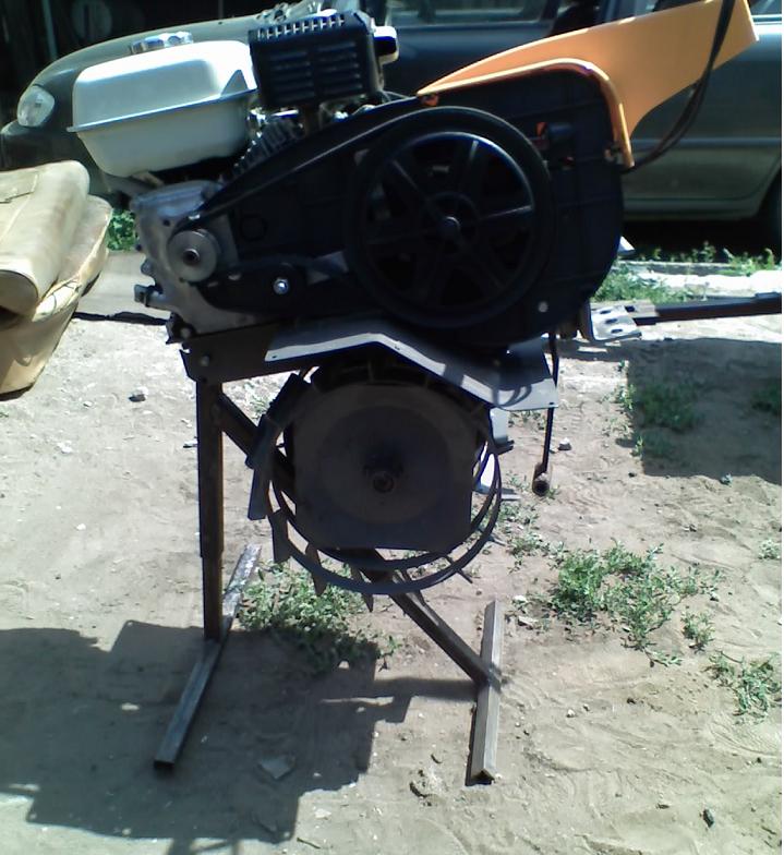

Добрый день!
А у вас на большом шкиву люфт (качание) есть?
Мы когда стали смотреть - качание по краю шкива около 5мм. Это когда его одеть так, чтобы вал выходил. Как на вашей фотке.
А если чуть на себя потянуть, заподлицо с валом, то плотно сидит.
Хотели и шкив заменить, но в сервисе отговорили, да их и не было в продаже. С виду шкив как новый, даже в ручьях облой от литья не стерся.
Есть чуть заметная кривизна - если на стекло его положить, есть неплотность едва уловимая

Доброго времени . Нет люфтов ни каких у большого шкива нет , я его ещё попробовал тянуть руками , всё плотно . Люфт и не должен быть за счёт его начнёт дальше разбивать внутренее отверстие на шкиву . Посмотрите внутрение канавки у шкива на них должна быть равномерная нароботка по всему диаметру , если нет под замену . Что смотрели на стекле это наружное оно не чего не даст . Если есть гарантия пусть меняют за зиму . У меня при отпускание сцепления культиватор встаёт как вкопаный потому что ремень сразу выходит из клинового зацепления , износ ремня идё строго по клину по всей длине равномерно . Поднимите культиватор на транспортном колесе и включите его с открытым кожухом и будет очень хорошо видно соосно ли работает шкив с ремнём , я у себя пока настроил малый шкив вытащил с вала чуть не на сантиметр ( теперь сам боюсь как будут чуствовать себя подшибники двигателя ведь на них увеличелась нагрузка) . Посмотрите регулировочные отверстия для натяжения ремня двигателем , я там выставлял размер от станины двигателя до конца рамы тоже одинаковый с обоих сторон не помню сколько по штангилю , другого места где можно привязатся просто не нашёл
Я, конечно не специалист, а только учусь, но двигатель поперек рамы ходит в достаточно больших пределах. По началу тоже выдвигал шкив, однако, в конце концов, пришел к "заводской" установке. Если посмотреть на фотки форума, то можно видеть - у всех (?) шкив стоит максимум по фаску и даже глубже на 1-2мм.
Касаемо продольных замеров, то штангелем, имхо, нельзя здесь мерить. Опять же см. фото, что есть в интересующем ракурсе.
Во всяком случае, минимум один человек отмечал здесь, что двигатель "перекошен" по пазам. Так же было и у меня с завода, с видимой на глаз разницей. Т.к. поставил короткий ремень, то двигло упирался стороной шкива до предела паза, другая сторона свободно ходила. Поставил, опять же "накосяк", только так получается полная соосность.
Как уже писал, возился не менее часа, проверяя линейками и прочь соосность, вплоть до измерения толщин шкивов.
В связи с покупкой очередного ремня, вся эта лабуда предстоит снова. Зимой буду городить приспособу для определения соосности, поскольку при любой регулировке натяжения двигателем соосность теряется напрочь...
STN написал :
У меня такое ощущение, что паз "шкива" вообще короче, чем другой, возможно специально. Но точно могут сказать те, кто снимал двигатель и обратил на это внимание. По другому не могу объяснить Ваши "замеры". Т.е., изначально зазор в пазу, где шкив, был меньше, и до упора сдвинули, снова в нем ограничение. Другой же паз давал свободу в обеих случаях...
STN написал :
Только в этом положение я добился нормальной работы ремня , по другому я не смог его выставить , а это очень важный параметр мало того что ремни кончает дак ещё и до большого шкива добирается . Двигатель я просто одной стороной т.е болтами упёр в раму и после этого уже мерил .
