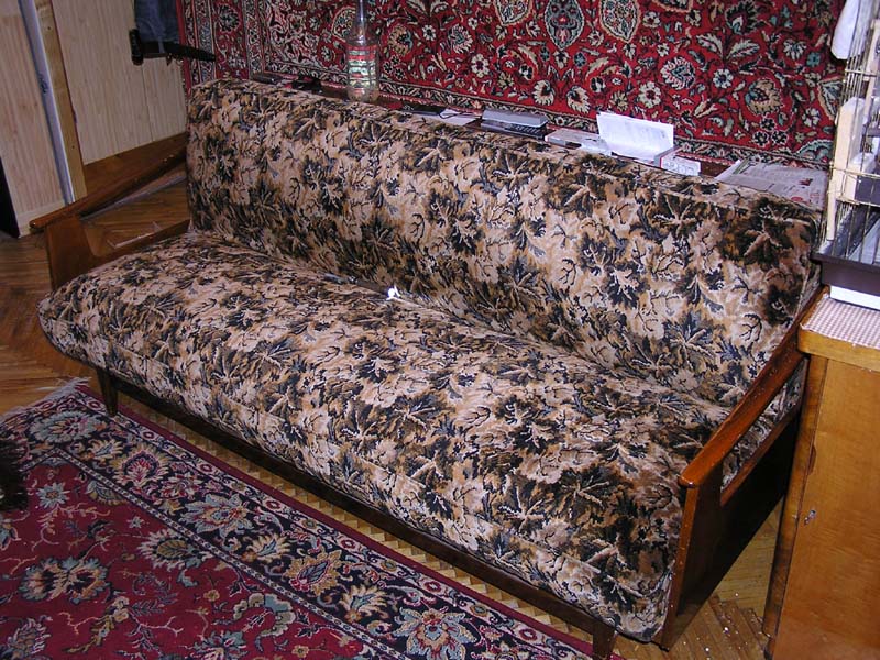

Проблема следующая. Есть диван годика эдак 70-го... 1970 .
Диван раскладной "книжка".
Все - массив дерева, местами фанера. Там где видно - дерево и фанера вообще супер! Если сейчас такое покупать - стоить будет очень дорого по сравнению с современным хламом.
Спинка "книжки" - в отличном состоянии - на ней же никто не сидит
А вот сидение просиделось так, что пужины можно пересчитать не только пальцем, но и попой .
Ткань нормальная, но уже не фабричная - меняли.
Пока я диван не вскрывал, не смотрел что там.
Вопросы такие:
С чем я столкнусь из трудностей?
Как восстановить возможность комфортного сидения на пружинах?
Или может ну нафиг пружины - чем их заменить, где это взять в СПб?

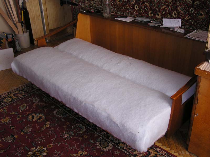

На пружины сверху положил ватин, который получился из распотрошенного ватного матраса. Раскроил ткань-на-пальто чтоб обтянуть это все сверху. Седня вечером буду шить.
wal73 написал :
Зависит это от того, насколько велик зазор между пружинными блоками сиденья и спинки в разложенном виде.
Это зазор довольно маленький - сейчас в ободранном виде между краями голых пружинных блоков сантиметров 6, не более.
Вобщем понятно - буду экспериментировать и подгонять всё.

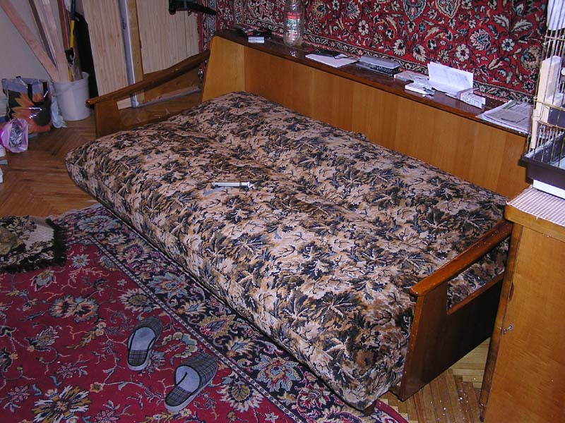

Диван в таком состоянии довольно сидибилен, не хватает аккуратной округлости и упругости, что появится с поролоном.

В пятницу закупл поролон - успел после работы, на Железноводской секции закрываются в 20:00. Конечно упаковка, как Вы и обещали , была пыльная, но терпимо. Донес до спортивной, довез на метро.
В субботу поехал в "МИК", взял войлок и синтепон. Войлока сперепугу взял больше чем надо примерно на 1/3, но ничего - пригодится. Опять же без проблем довез на метро как ковер.

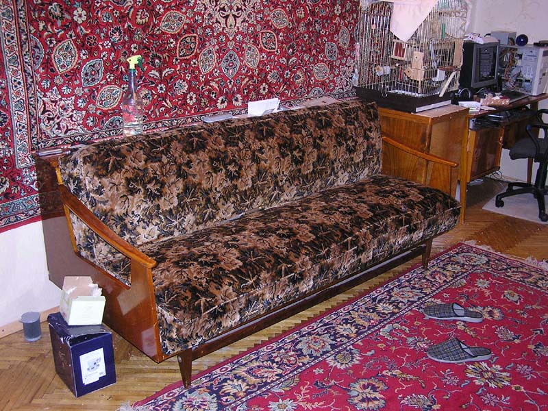

В итоге получилось весьма неплохо - и сидеть приятно, и лежать и смотреть .
Запихал в диван я гораздо больше, чем там было, плюс лицевая ткань изнутри липкая (в старом поролоне) - сложновато было натягивать. Спинку нормально удалось только со второго раза с половиной .
Расходы: 1867 - степлер и скрепки, 1132 - поролон 1600х2000х40, 2174 - войлок и синтепон. Итого: 5173.
