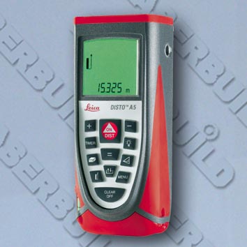

23.02.2006 в 19:53:20
А чем отличаются DISTO Classia 5a и A5 ? По характеристикам - вторая дороже, компактнее, но заявленная точность 2 мм против 1.5 мм у 5a. Выглядит так, что A5 - это обновленная 5a, но зачем тогда точность снижать ? Кто их в руках держал - что лучше ?
Paulisimo
Paulisimo
Сообщений: 54
26.02.2006 в 15:29:14
maximkr написал : А чем отличаются DISTO Classia 5a и A5? По характеристикам - вторая дороже, компактнее, но заявленная точность 2 мм против 1.5 мм у 5a. Выглядит так, что A5 - это обновленная 5a, но зачем тогда точность снижать? Кто их в руках держал - что лучше?
А5 - новая модель, которая пришла на смену Classic А. Точность снизили намеренно с 1,5 до 2 мм - это дало более стабильные измерения на больших дистанциях. У дальномера Disto А5 добавлена функция вычисления длинны периметра. Откидная "пятка" для замеров из угла и с кромки объекта, автоматически меняется точка отсчета. Улучшенный визир. Более подробно читайте тут: http://www.gsi2000.ru/articles.php?secId=1&id=14&artId=34#34
maximkr
maximkr
Смоленск
Сообщений: 62
26.02.2006 в 18:53:31
Paulisimo написал : А5 - новая модель, которая пришла на смену Classic А. Точность снизили намеренно с 1,5 до 2 мм - это дало более стабильные измерения на больших дистанциях. У дальномера Disto А5 добавлена функция вычисления длинны периметра. Откидная "пятка" для замеров из угла и с кромки объекта, автоматически меняется точка отсчета. Улучшенный визир. Более подробно читайте тут: http://www.gsi2000.ru/articles.php?secId=1&id=14&artId=34#34
ok, спасибо, почитал.
А как связана точность и стабильность ? Т.е. 5a мог значения вообще "от балды" выдавать или имеется в виду стабильность в пределах диапазона +/- 1.5 мм ?
