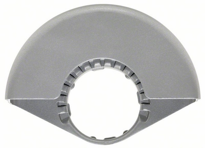

Good Win написал : Помогите подобрать кожух на болгарку. Нужен как на фото Вложение 495426 с дополнительной боковой крышкой Каталожный номер 2 605 510 258 Сложность в следующем- на большей части фото этот кожух изображен так Вложение 495427 Например http://bosch-online.ru/p2605510258 Брать хочу на бошбай http://www.boschbuy.ru/itemview.php?id=7663 , а там фото вообще нет. Как убедиться что на бошбай продают нужный мне вариант кожуха? Болгарка 15-125 CITH
Good Win! Только сейчас прочёл Ваш пост. Если я правильно понял Ваш вопрос (т.к. вложения в Вашем сообщении не открываются) и если ещё актуально: Если я правильно читаю каталог БОШ (стр.31-я из 55;нумерация на бумажных листах - стр. 535), то для модели GWS 15-125 CITH предназначен кожух 2 605 510 257 и выглядит он (если я правильно понимаю) так:
Кожух 2 605 510 258 выглядит аналогично, но больше размером, он для 150 мм-овых УШМ.

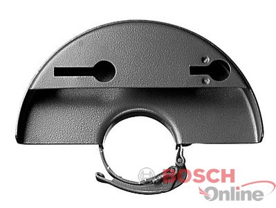

Тот кожух, что на фото по Вашей ссылке:
  • это, насколько я понимаю, - 1 605 510 224 и он предназначен для GWS 24-300, он на следующей странице каталога (стр.32; 536). ИМХО: Менеджеры (или кто там фото на сайте размещает) накосячили, не разобравшись.
