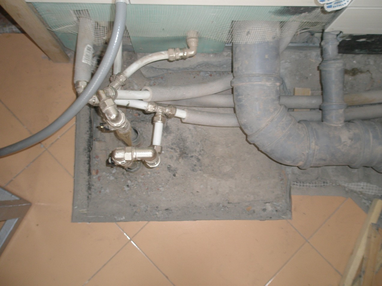

Товарищи
просьба помочь со следующим вопросом. Случился потоп (сорвало кран), воды утекло ОЧЕНЬ много - лило более суток - на полу утепленная цементно-песчаная стяжка - пока была без плитки и гидроизоляции(верх. слой - 8 см ЦП, потом 5 см пенопласт (водяной теплый пол), 5 см пеноплекс , 5 см ЦП, потом песок (подвала нету).
Соответвенно вся вода впиталась в стяжки и далее пошла в песок под домом.
Подскажите, как в данном случае оптимально устранять последствия потопа и как лучше все это дело просушивать. Спасибо.
kk111, Полы будут сохнуть в обе стороны - вниз, в песок, и вверх, в дом. Включайте теплые полы, и открывайте окна- двери. Сушить, пока воздух в доме не станет сухим.

kk111 написал:
Поставить осушитель. Продаются такие агрегаты. А больше никак.
Стяжке и пенопластам ничего не будет (только нафига там такой странный бутерброд? ну да ладно).
Ещё вопрос.. если вода пошла "в песок" то не будет ли когда-нибудь обратного? Дожди.. потоп.. половодье... и вода с улицы из песка пойдёт в дом через стяжку? Не уплывёте? Гидроизоляции нет чтоли?
Дорого наверное? )
