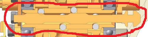

п.с еще подскажите, появился повышенный шум из трансмиссии, эта процедура сложная по выполнению, не знаю откуда начать, может вам фото какие дать а вы подскажите, что да как делать?
9.4.3. Проверка и регулировка зацепления шестерен главной передачи
В процессе работы происходит постоянный износ зубьев конических шес*терен главной передачи, в связи с чем может возникнуть необходимость ре*гулировки бокового зазора между зубьями. Регулировку производите в том случае, когда главная передача начинает работать с повышенным шумом, что указывает на увеличенный боковой зазор. Уменьшение бокового зазора достигается за счет переноса регулировочных прокладок из-под фланца пра*вого рукава под фланец левого, и наоборот — в случае увеличения, без из*менения суммарной толщины набора прокладок под обоими фланцами.
Нормальный зазор между зубьями шестерен — 0,18...0,4 мм, при этом за*зор в подшипниках должен быть 0,05...0,1 мм.
Чтобы убедиться в правильности регулировки, проверьте прилегание зубьев (контакт) на краску. Прилегание должно быть не менее чем 50% по*верхности зуба. Расположение отпечатка должно находиться в средней его части или ближе к вершине конуса,

Я имел ввиду для проверки.У меня проблемы с ДВС ДМ 1,я ставил второй карб и три зажигания,проблема остается,вывод,что то в самом двигателя,хотя варианты еще есть.По шуму в трансмиссии толком не могу сказать ничего,знаю МБ проработавшие почти 30 лет.Менялись шестерни передач,главную не слыхал,чтобы кто менял.Хотя конечно изнашивается.Зацепление регулируется тупо прокладками справа и слева.Перебирать я МТЗ перебирал,купил лохмотья потому что,пятно контакта не смотрел.Поставил прокладки(регулировочные) как были,
