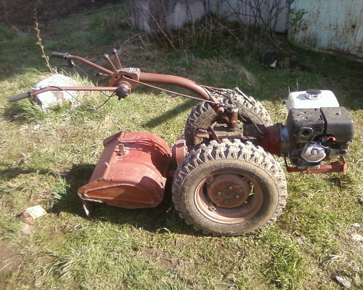

lav_66 хорошо описал это устройство, перед тем как продвигать в жизнь идею тормозов для облегчения разворота, попробуйте поработать на китайце с разблокираторами. Мне приходилось работать. Все конечно на любителя, но после работы на китайце, руки устают сильнее ИМХО. Сравнение моё не совсем корректное, но я уверен, что от работы с использованием тормозов для разворота, руки будут уставать сильнее. При разворотах мотоблок колбасит вверх и в низ, а с вашей рацухой его ёщё и по сторонам колбасить будет, эффект от изобретения будет со знаком минус. Если бы мотоблок имел бы третью точку опоры, тогда другое дело.
Луцик, извини дорогой, не отговаривай. Я, если на что настроился, хочу получить. Не получится, хрен с ним. Времени у меня теперь достаточно, даже лишнее, особенно, зимой. Я уже подумал, как сделать на колеса что-то типа тормозного барабана. Диск колеса мотоблока Белорус-09 соединяется с ободом колеса с помощью 4 четырех болтов. Если эти болты поставить более длинные, то можно там еще, с внутренней стороны колеса, закрепить какой-нибудь , ну скажем обод, сантиметров 3-4 и как предлагал Умный, притормаживать за этот обод колесо, каким-нибудь рычагом с резиновым набалдашником. Пока думаю прыгать от этого. Механизм прижима рычага потом придет сам собой как сделать. Думал про тормозную ленту, но она будет забиваться землей. Рычаг-кулак лучше. Да и усилие небольшое надо. Мне ведь не тормозить, придерживать немного колесо при поворотах попробовать хочется. А для прицепа тормоз самый простой и между прочим, эффективный, как в каком-то ролике, труба прижимается к покрышке колеса
луцык написал :
Это лично ваше мнение и оспаривать его не буду. Но утверждать такое всё же не следует. Проработав на тяже 2 года, другого (МТЗ, АГРО...) не хочу. Любой мотоблок это качели и для комфортной работы требуется развесовка...
луцык написал :
Не вверх и вниз... Не могу припомнить такого эффекта... А вот с диффом, при торможении одного из колёс будет происходить поворот мотоблока и колесо будет вращаться в два раза быстрее... И если вы шли за мотоблоком, то при повороте придётся уже бежать... Просто не надо забывать о таких моментах. Вы возможно не знаете что можно вытворять с раздельным приводом тормозов... Для умелого тракториста (колёсного трактора) это большое подспорье, а для дурака дополнительная опасность...
