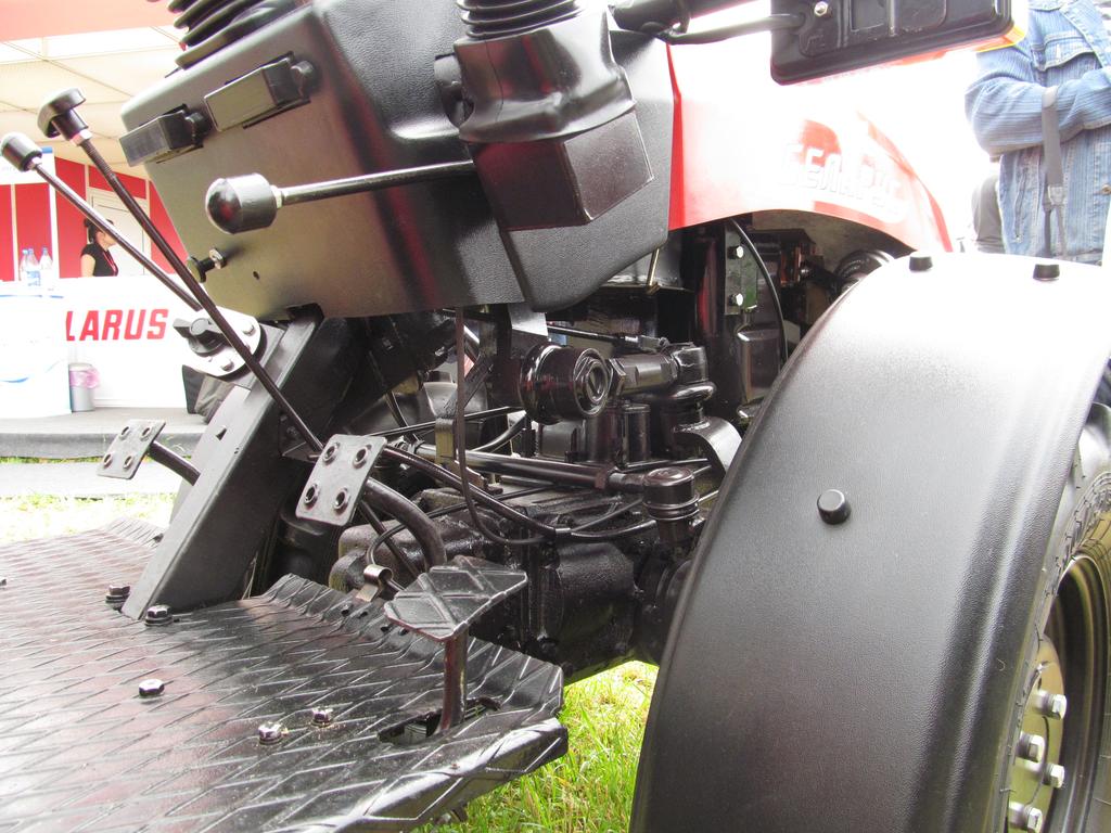

СаняТ3, раньше на МТЗ 80 82 для более плавного переключение передач в промежутке ставили тормозки(похоже на тормоз мини мтз),при выжиме сцепление тормозок притормаживал силовой вал,а значит и кпп
можно посмотреть
