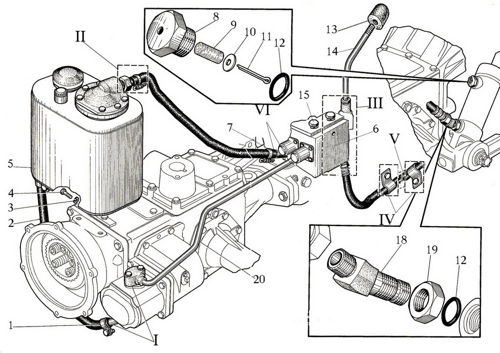

Замена колес. Одни колеса будут на 16" для лета. Вторые для зимы на 13", к ним легче и цепи подобрать от легковушек, и они проходимее, нежели родные. Шины 5,9*13 от Луаз (оказывается страшный дефицит, еле нашел). Диски взял от ЗАЗ. Проточил внутренний диаметр до 230мм. Осталось просверлить 4 отв. диам. 11мм. и приварить втулки для регулировки колеи.
2.Замена двигателя. Поставлю 2-х цилиндровый бензиновый. С ним зимой проблем меньше. Хотя если бы был дизель 15-18л.с, то подумал бы. В природе он есть, Ломбардини, но цена 2 т. евро!!! А так Хонда или В&S. Почему с таким запасом мощности? Чтобы была возможность эксплуатировать на малых оборотах с фрезой не переделывая редуктор в последней.
Поставить гидронасос на прямую с двигателем.
Поставить ГУР.
Сделать привод навесного от гидромотора (не зависимый).
Такие планы. Теперь все посчитать, учитывая, что нет халявных станков и материалов под руками, а только дрель, болгарка и сварка, то получится кругленькая сумма. Поэтому, тем, кто еще не купил трактор, стоит подумать, что брать. А кто купил рассчитать возможности.

Обороты фрезы надо уменьшать. Об этом раньше много писалось. Они у нее больше 300 об/м. Земля превращается в пыль.
Видите, и Вам очевидно, что насос не должен зависить от сцепления, а у конструкторов на заводе почему-то другое мнение.
Какой у Вас трактор? На МТЗ-132 нет ГУРа, и руль в пашне крутить не просто, а с блокировкой передка это вообще жесть.

ХТЗ-012, это как КМЗ? У них передок совершенно разгружен. Поварачивать надо только колеса. А здесь надо ломать раму, да еще развесовка на передний мост т.к. он ведущий (правда явно не достатосная).
