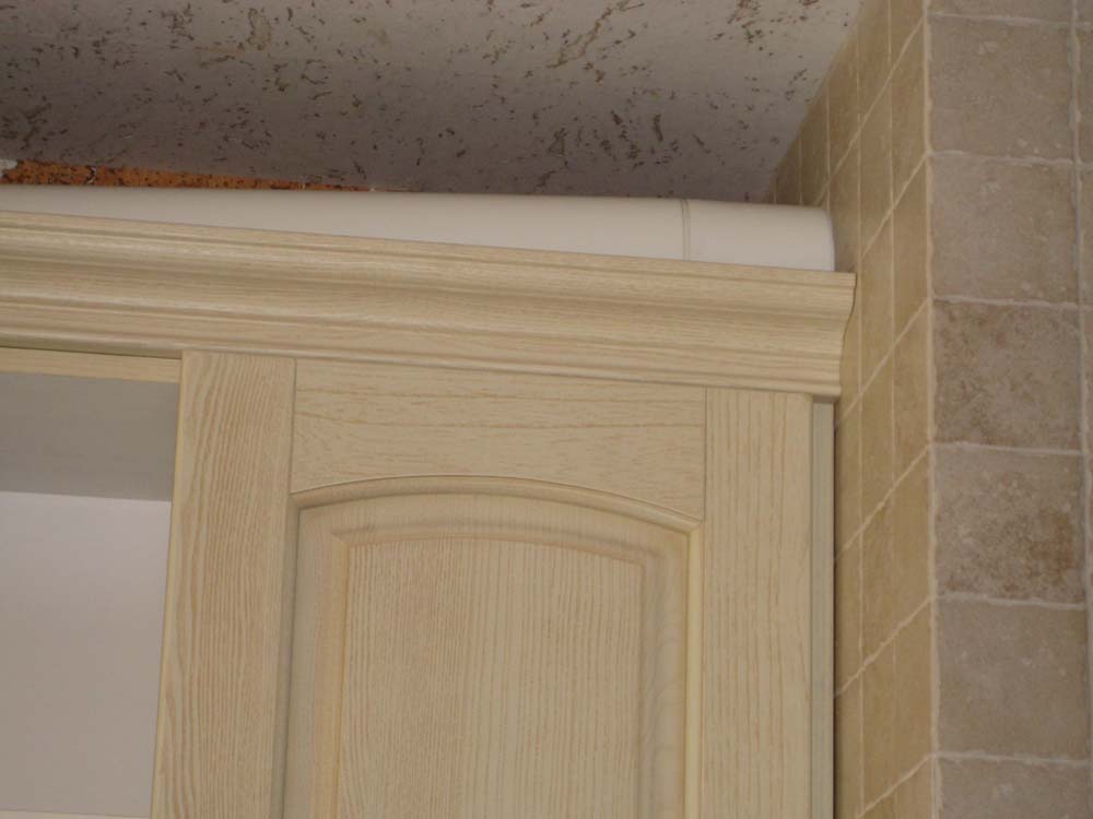

algol77 написал :

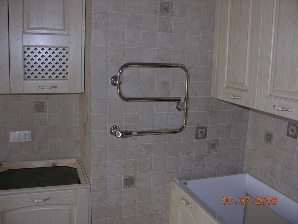

Если делать в нахлест
Это как в нахлест? ...шутите?
Регистрация: 15.05.2009 Челябинск Сообщений: 22
Палецкий написал :
Это как в нахлест?

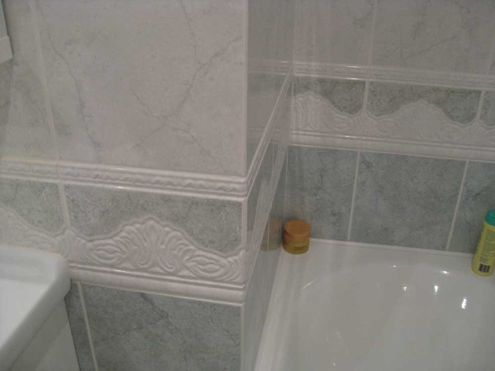

Ну как, как на фото внизу короб сделан:
Я понимаю это в нахлест или нет?
на фото верхняя, горизонтальная плитка ложится на торец вертикальной плитки
algol77 написал :
Да, действительно в нахлест На коробе у пола такая халтура может и сойдет ...это не самый лучший опыт
Регистрация: 29.10.2005 Санкт-Петербург Сообщений: 6260
Палецкий написал :
Это у меня как раз Решил, где не особо заметно - внахлест (это однородный в толще к/г SACIS). А вертик.углы которые навиду - запиливать (на фото один из них виден). Отступ 1-1.5мм, электроплиткорез за 5т.р. с водой.
Prok12 написал :
Керамогранит, да, в сечении выглядит как и в плоскости у пола терпимо, но на внешний угол перегородок не годится
2algol77 Не ведаю какой у Вас керамогранит ..не рассматривали вариант с раскладками из нержавейки или латуни на углы?
2 Prok12
А углы, на кухне, где под 45 не выкрашиваются? Сколько времени после ремонта? Полет нормальный?
Палецкий написал :
Пока не видел ничего подобного в продаже, но уже читал на форуме про такие углы, видел тока пластик, а он у родителей посмотрел - вышаркивается
Палецкий написал :
kerama-marazzi, Гренобль светлый обрезной 30x60, Вроде тоже однородный, если подобрать затирку в цвет торца, то может будет нормально (утешая сам себя)... вот он.
algol77 написал :
Пока чуть больше года. Проблем нималейших (тьфу*3), хотя острая кромка тонюсенькой (5мм) плитки 10х10см, остающаяся после реза 45гр.по идее погла бы откалываться. Но там тоже отступ реза от края 1мм: плитка по краям к тому же рельефно-фактурная.
