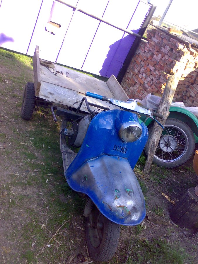

Pavel003, спецально для вас картинка.это размеры редуктора инвалидки.стрелками я указал правильные направления вращения редуктора -либо красных либо синие.
Pavel003 Повернув редуктор-приводная звезда окажется с противоположной стороны.Но,даже если привод перебросить(как это делается с редуктором от муравья),ничего не измениться.Промежуточный вал тоже погоды не делает.Вот, набросал как умею, думаю можно понять.
Попробовал на редукторе.Должен сказать был удивлен.Получается при развороте редуктора Крота ни чего не меняется.Здесь все в один голос твердят поедет в другую сторону,я этому верил не вникая в суть,получается зря.Так что на ссылки не всегда можно полагаться.Давно не разбирался с этими делами,получается цепной и ременной привод по направлению вращения отличаются от шестеренчатого.То есть не важно сколько промвалов,источник и приемник вращаются в одну сторону.Получается давненько не брал я в руки шашек.Спасибо за науку.Старость.
Вопрос ко всем.Возникла идея, использовать привод крыльчатки охлаждения для привода сенокосилки(она у меня сегментная).Есть сомнения по поводу надёжности данного узла,ведь передача с коленчатого идёт через текстолитовую соединительную муфту.Выдержит ли она такую нагрузку? Если нет ,чем заменить?Не великоваты ли обороты двигателя для сенокосилки и каковы они в стандартном исполнении?

На Неве со шкива на валу двигателя ремнем.Во всяком случае на МБ 1.На МТЗ 05 от ВОМ через шлицы.И там и там сегменты практически одни и теже.Механизмы приводов разные.
Форсун,этот привод не выдержит.надо либо от выходного вала через ускоротельный редуктор делать либо выводить вал жостко приваренный к звездочке колена.сальник ставить и через эластичную муфту городить вал на буксах со шкивом.вобщем все не просто.

Думал о таком решении,тем более там всё в масле купается.На коленчатом валу обороты макс.4700, а нужно 1500. Передаточное отношение 3,1:1 ,что соответственно во столько же снизит нагрузку на передаточный узел.Ну,а если закусит косилку, пробукснет ремень приводной.
