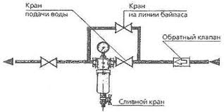

Никогда не слышал об этом производителе! А чем вызван именно такой выбор обратных клапанов: тихие, удобные в монтаже, надежные, дешевые? Почему не FAR или Oventrop?

Astravent написал : Никогда не слышал об этом производителе!
Это ITAP с металлической тарелкой клапана.

Astravent написал : Какие обратные клапаны используете после счетчиков (бочоночки латунные на фото)?
А чем вызвана уц вас необходимость их применения??

master.msk написал : Водопровод
по третьей фото вопрос:не малое расстояние между подачей воды и фановой?если стиралка с аквастопом может не влезть,или ставить придётся под углом. ещё вопрос.назначение "кольца" вокруг фильтра?

алекс851 написал : по третьей фото вопрос:не малое расстояние между подачей воды и фановой?если стиралка с аквастопом может не влезть,или ставить придётся под углом. ещё вопрос.назначение "кольца" вокруг фильтра?
Все нормально. Стиралка будет стоять в нише шириной 1 м. Такое расположение воды и канализации для стиралки -на мой взгляд оптимально.60см-кан, 70см-вода. Кольцо не совсем понял какое, на всякий случай -это шестигранник для регулировки редукторов в комплекте.
Astravent написал : Никогда не слышал об этом производителе! А чем вызван именно такой выбор обратных клапанов: тихие, удобные в монтаже, надежные, дешевые? Почему не FAR или Oventrop?
ФАР не делает обратных клапанов. Овентроп стоит около 1000руб. ITAP- нормально сделаны, пока не подводили-будем ставить) Приходилось ставить другие-из неовентропа) -ITAP самые нормальные.

master.msk написал : Кольцо не совсем понял какое
имел ввиду закольцовку трубы вокруг самоочистных фильтров с двумя шаровыми

алекс851 Это обратная промывка фильтров. Так рекомендуют изготовители. Ну не совсем так, но близко к тексту)

master.msk написал : Это обратная промывка фильтров
а не проще сразу самопромывные ставить
