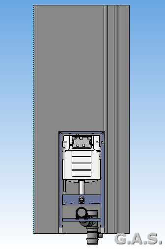

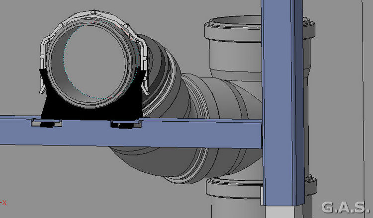

Не очень люблю перебирать канализацию и стараюсь делать это максимально быстро, ну там чтобы не залили меня нечистоты ;) Чтобы всё было сделано чётко, стоит продумать последующие подключения. Особенно бывает неудобно со стояками, перед которыми находится инсталляция. Тут воли в размерах вообще нет, нужно подгонять всё тютелька в тютельку.
Один раз мне сильно помогло 3D моделирование ситуации:
(нужно было выставить инсталляцию по размерам указанным заказчиком)
Ну и чтобы не промахнуться на текущем объекте - тоже сделал 3D расчёт:
Теперь остаётся собрать всё это дело :)

G.A.S. написал : Ну и чтобы не промахнуться на текущем объекте - тоже сделал 3D расчёт:
Это отвод 90 45 вместо штатного? Стоит ли заморачиваться с 3д моделированием ради такого...
18.05.2013 в 00:05:09
master.msk написал : Это отвод 90 45 вместо штатного?
Да, у меня уже был опыт использования 90 канализации вместо штатного. Отрезаю кусок трубы и надеваю поверх раструба. Так в защёлке держится крепко.
master.msk написал : Стоит ли заморачиваться с 3д моделированием ради такого...
Посидел чуток за компом и голова не болит. Точно знаю теперь, что всё соберётся как надо. Я считаю это стоит того.

18.05.2013 в 00:13:38
master.msk- Саш, это мы с тобой "древние мамонты" и всё по старинке, Алексей помоложе и нашел по моему мнению перспективное направление в 3D моделировании, а насколько это будет реально осуществить, сомневаюсь я однако. Потому как неучтенная разница в 3-5см, может перечеркнуть все эти "картинки", в моей практике ни один проект дизайнеров в итоге не остался без технической "корректировки"
G.A.S. - предлагаю открыть отдельный топик по этому вопросу, потому как есть некоторые нюансы, которые хотелось бы обсудить ... типа "гладко было на бумаге"
