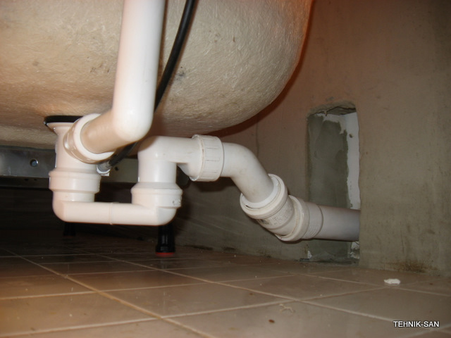

Адель
Адель
Регистрация: 13.07.2009
Казань
Сообщений: 683
24.12.2009 в 21:20:10
orinbasar написал : фанера служит как площадка с зади
Это понятно, меня смутило то, что он прикрутил корпус айбокса саморезами к фанере - надо отламывать или выпиливать, если сразу полностью монолитить бетоном, а не прихватывать раствором (я х.з. может и достаточно прочности раствора). Я бы прикрепил ицинковаными болтами - потом из туалета корутил гаечки и снял фанеру, а болты срезал - остатки под плиткой. В Турции крепят на перегородку, затем ибокс и раму инсталяции под кладку обкладывают тонкими крупноформатными поризованными блоками из керамики, потом штукатурят.
Technik-san
Technik-san
Техник-сан
Регистрация: 10.10.2006
Сообщений: 11553
28.12.2009 в 02:27:09
Адель написал : Пользуясь случаем, хочу спросить: 1) у форумчан ( у Техник-Сана, т.к. фотка его работы), кто производитель канальи вместо сифона по раковиной, если дадите ссылку на ассортимет/прайс вообще круто будет. хочу применить.
Это колено для кух.мойки идёт вместе с мойками Blanco,отдельно их в продаже не встречал. Но есть такие же трубчатые пластиковые сифоны от Viega Geberit McAlpine
http://www.viega-rus.ru/item191/3/

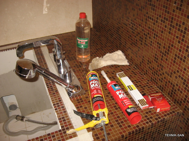

Предновогодний аврал на работе закончился,теперь есть возможность чаще быть на форуме.

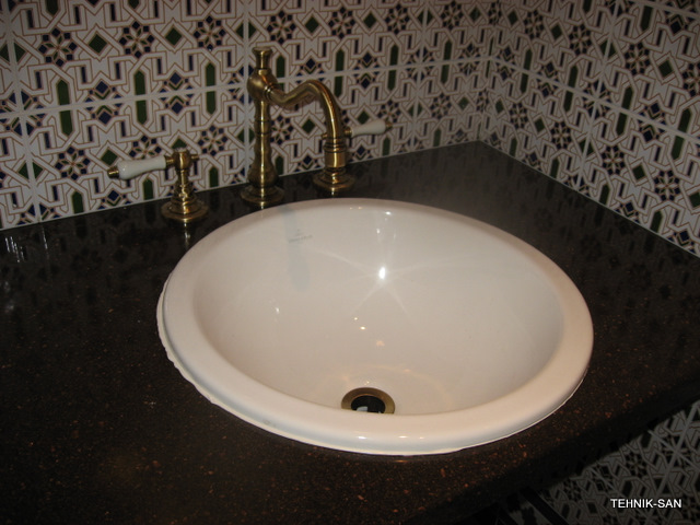

Установка столешницы из кориана для умывальника
Technik-san
Technik-san
Техник-сан
Сообщений: 11553
28.12.2009 в 19:06:07
Установка ванны в каркас из мозаики
orinbasar
orinbasar
Регистрация: 09.04.2009
Уральск
Сообщений: 2403
28.12.2009 в 19:26:19
Tehnik-san написал : Установка столешницы из кориана для умывальника
это то что из самых прочных,практически не царапается?:)
Technik-san
Technik-san
Техник-сан
Сообщений: 11553
28.12.2009 в 19:40:44
2orinbasar Нет,этот материал мягкий и в нём 3 отверстия просверлил для смесителя обычной биметаллической коронкой.Требует бережного отношения,т.к.царапины на нём остаются
