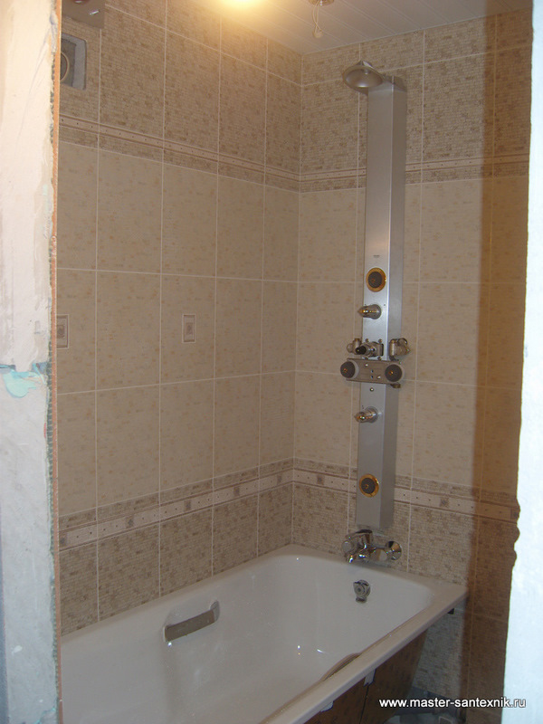

Tehnik-san написал : Душевая кабина в строительном исполнении и душ.панель от Hansgrohe...а в начале по дизайну планировался акриловый поддон от Duravit и мои убеждения о его ненужности здесь не подействовали..но радует одно,здравый смысл в итоге победил...но только потом пришлось перекладывать и выводы канальи и сбив мозаику.Зато итог этих трудов можно видеть воочию:это красота + функциональность ...почувствуйте эту разницу на двух последних фотках
Ув. Техник-сан, какой уклон в мозаичном поддоне? И затирка в мозаике какая?

Уклон в самом поддоне из мозаики 1см на м/пог/ Затирка эпоксидная Fill (Bisazza)двухкомпонентная с шампунем http://www.mosaico.ru/instructions/instr3/instr3_2/
инструкции по укладке и применению затирки http://www.mosaico.ru/instructions/
Адель написал : А при приеме ванной с ручным душем, через решетку конвектора в подоконнике не нальют? После юзания одноручного смесителя и тем более термостата, какой тайный смысл юзать двуручный буксовый?
Этот конвектор с наклонным днищем и дренажным стоком.Сток с конвектора подключен к "сухому сифону" HepVo. На второй вопрос ответ такой : На вкус и цвет.....денег нет :confused:

А в встраиваемой панели своя запорная арматура есть, или нужно ставить заранее?
master.msk
master.msk
master.msk
Регистрация: 20.11.2008
Сообщений: 17586
30.12.2009 в 23:22:33
EHA4441 не там ничего. обычный смеситель, только большой очень

2masters и Вы на трубы вешаете... чтож хомутов то так мало...

masters написал : не там ничего. обычный смеситель, только большой очень
на первом фото под косым троиником лучше закрепить:)

2C2h5-OH медная труба жесткая. это же не мп. так часто крепить ничего не надо. +компенсация подвижек пп стояка. 2orinbasar там, за пп трубой проходит чугуниевая труба канализации. достать ее не представлялось возможным и сверлить никак. хотя вероятно позже как-то и закрепил(просто на фото нет)

я про счетчик и тп. все висит на кране.даже .на трубе от стояка к крану.
ну так примерно. какую накидную гайкут не скрути- все таки останется- никаких напряжений.
