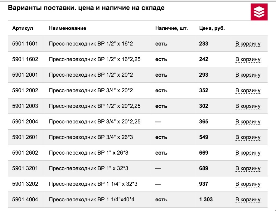

16x2.25 - почему на гайках? Есть же фаровские пресс-муфты/пресс-резьбовые переходы?!

Андраник написал : Есть же фаровские пресс-муфты/пресс-резьбовые переходы?!
Смысл? Лучшее - враг хорошего. В данном случае оригинал lg/lavita

master.msk написал : Смысл?
Уйти от цанг. Разница в производителях не имеет значения - труба же форматная и фитинг под нее соответствующий.

Андраник написал : труба же форматная и фитинг под нее соответствующий.
Во первых не такая уж и форматная. Фар-16х2.2 а не 2.25 Во вторых евроконусы весьма неплохие В третьих все гайки в доступном месте.

Вполне себе форматная - у FAR есть в наличии муфты 16х2.25 и переходы ВР 16х2.25. Цанги априори проигрывают прессам, хотя многие их штукатурят.

Андраник написал : у FAR есть в наличии муфты 16х2.25 и переходы ВР 16х2.25
под заказ, кому они нужны то...

02.05.2014 в 00:29:18
Вторая позиция.

master.msk написал : А с гайками для коллектора евроконус 3/4 х на 16 х 2.25?
это фантастика:) метрика - пожалуйста, в наличии.
