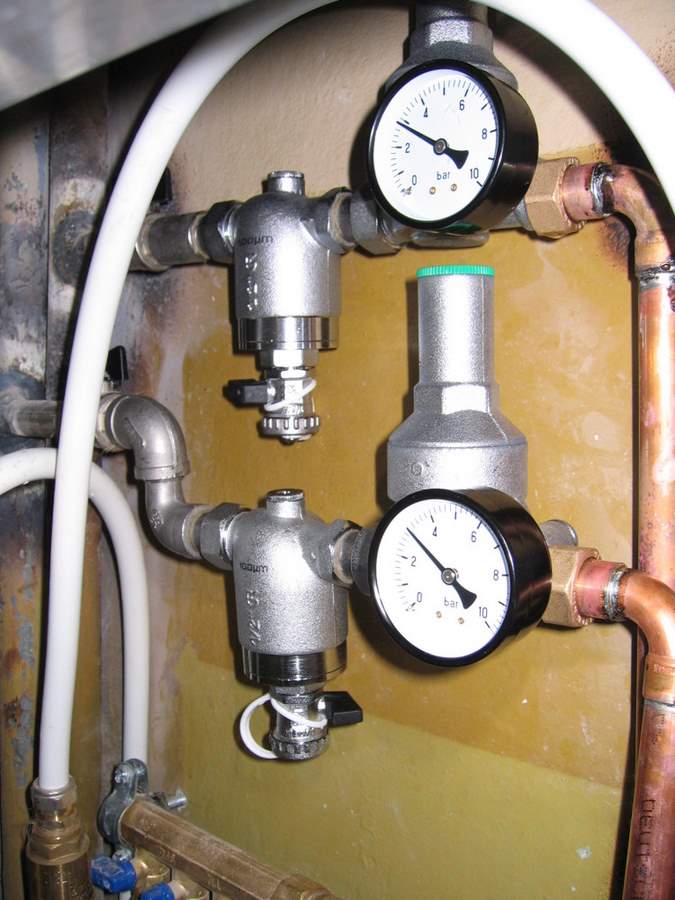

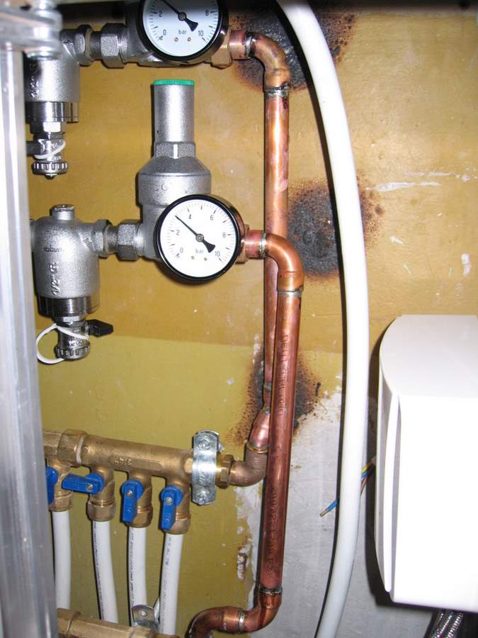

фото на тему "зачем ставить хорошую арматуру?"
1и 2 фото-"до" с этим всем нельзя было нормально пользоваться сантехникой. не хватало воды. на хв редуктор стоял до фильтров. неизвестно зачем стоял грязевик(фильтр грубой очистки), т.к счетчика нет и не планируется. все собрано на каких-то нитках. раскручивалось только с помощью горелки(просто не было с собой болгарки). участок перед коллекторами-мп 16 труба.
3и4 фото-"после" установка фильтра 100ммкр и редуктора давления. давление 3бар.
замена участков трубы перед коллекторамимп16 на медь 18мм. одновременное пользование 2-3 смесителями не влияет на напор.
p.s. по-хорошему, надо было еще много чего исправить, но в связи с размерами люка(30х40) решено было ограничиться самым необходимым.
