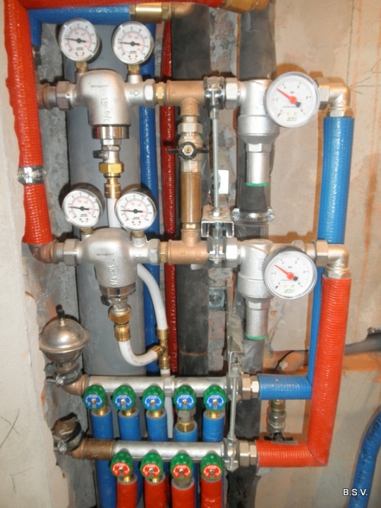

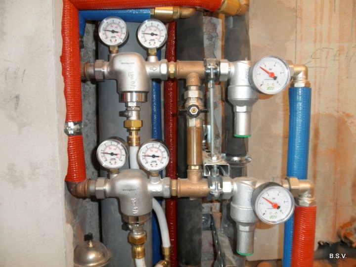

Делаю в Люберцах одну работу, она сейчас готова на 2/3. Интересно мнение участников конференции.
Между ОК и фильтром Far 18 труба. Между редуктором и коллектором 22. Нагреватель обслуживаем, проверено, несмотря на кажущуюся закрытость редукторами. Между верхним коллектором и нижним редуктором остаётся место на стене - там будет стоять термостат на гиг. душ (пока в пути). По компоновке вроде всё обычно: система защиты от протечки Гидролок, проточный водонагреватель Stiebel Eltron 6/8 кВт, классическая связка из фильтров и редукторов, гигиенический душ скрытого монтажа (термостат в шкафу, а на стене вентиль с выходом под душ). Используемые трубы: медь на пайке в водном узле и Rehau Stabil 16 мм от коллектора. От сифона для слива с фильтров отказался, т.к. не вижу смысла. Если человек ответственный, то и шланг подкрутит, который можно направить в унитаз. А добавлять относительно надёжный элемент в виде сухого сифона не видится удачным в долговременном использовании.
Установлен обратный клапан (сухой сифон) для кондиционера фирмы McAlpine модель TUN5-CL. Как видно на фото я скрутил с него всё лишнее, нижняя часть идеально вставляется в резинку 40-32, а в верхней резьба на 3/4", куда с помощью штуцера на 16 мм будет подключаться шланг от кондиционера. Всё компактно.

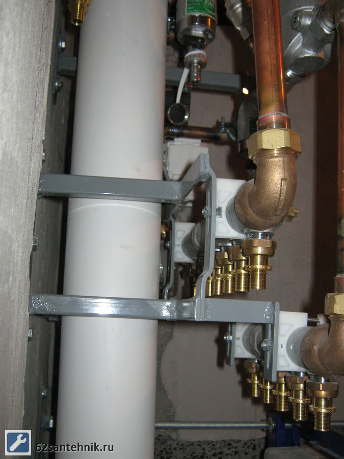

Немного поигрался со сварочным аппаратом:
Т.к. готовых кронштейнов для моей конкретной задачи не производят :) а консоли от Hilti или Mupro "съели" бы всё место, то пришлось взяться за сварку. На фото выносная консоль для коллекторов. При изготовлении "пострадали" два металлических кронштейна от Far ;) и немного чернухи с рынка: профильная труба 2 см, полосы 2 см и полосы 4 см. Всё крепко, надёжно, а главное по месту.
Заодно и небольшую поддерживающую консоль сделал. Краска бы моментально высыхала, так от готовых консолей тогда точно бы совсем отказался :)

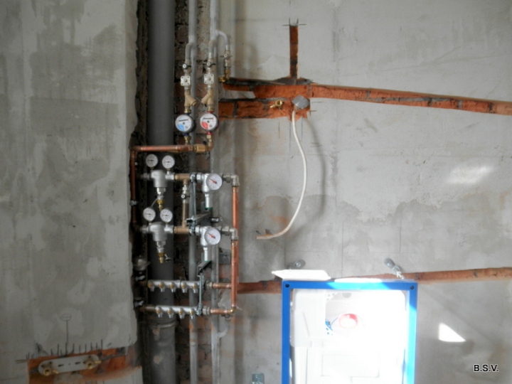

Ну и маленькая большая благодарность SanSvar за переварку стояков водопровода:
Мне очень повезло, что к переварке не начался сезон по батареям, а то бы точно не увидел такой замечательно сделанной работы :applause: Спасибо!

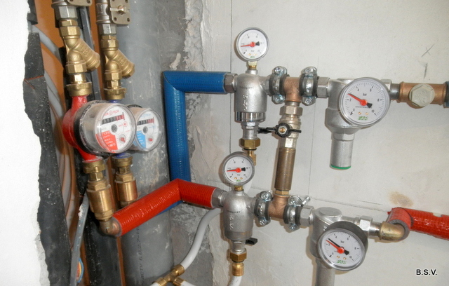

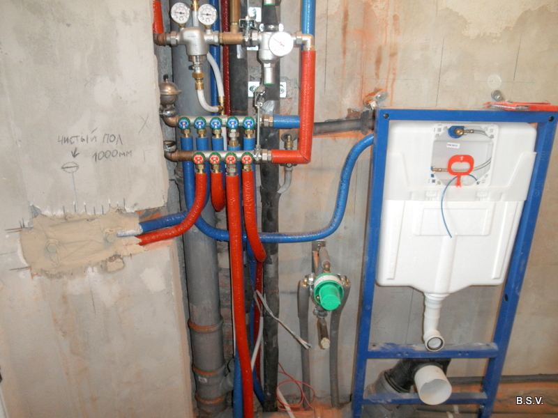

Работа, работой, но иногда хочется чего-то более приземленного. Коллеги-товарищи, в большинстве своем, брезгуют такой мелочевкой и пересылают "жаждущих" ко мне. А мы не против размятся и немного заработать на бензин и "перекусить". Стандартная двушка в новострое с двумя стояками. Стояк немного переварили, далее монтаж.
Подключение Штибеля (естественно скрытое)
