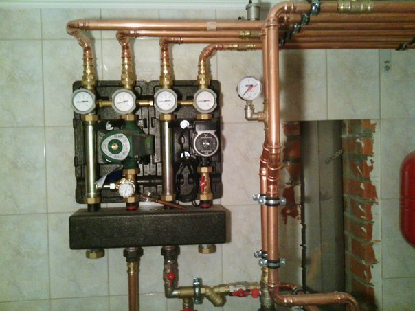

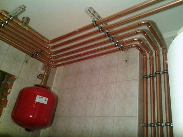

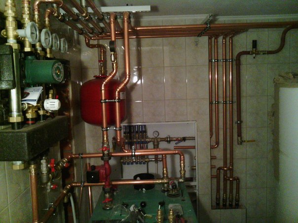

небольшой домик (котельная на виеге медь

классненько,все компактно,и опять мейбес затесался)

bobahus- расширительный бачок я бы подключил снизу, потому как в Вашем случае получился шламосборник большого объема... ещё не пойму, по какой причине его поставили на подаче ?

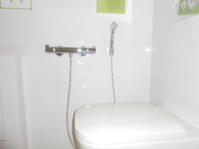

Tehnik-san, скажите плиз, вот там же, смесак подключен через краны (угловые, сразу после водорозеток)? Есть ли хоть какая необходимость таких кранов при коллекторной разводке? (исхожу из того, что раз вы их поставили - значит для дела, и вряд ли там нет коллектора, но зачем они тогда нужны пока не понял...) И серая каналья, это остенфорд?

z0rg- стоимость угловых вентилей Shell = 250руб , стоимость уголка Viega= 5,30€ . Получается , что за одинаковую цену с угловым вентилем мы ещё и получаем доп. удобство отключения смесителя непосредственно на месте и в любое время можем отрегулировать расход воды на смесителе.

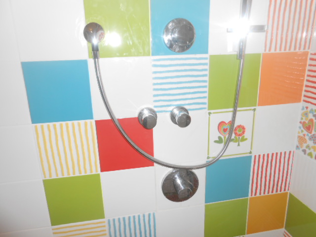

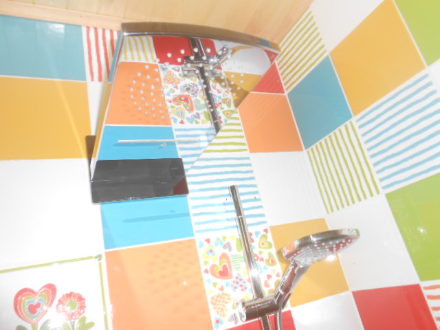

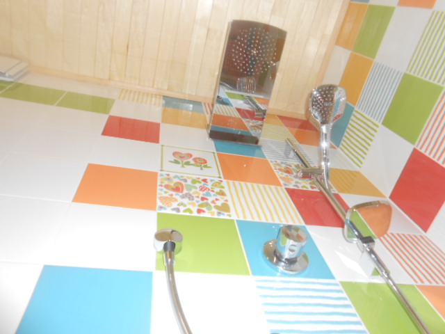

Вот один из объектов Ранее было обсуждение по этому объекту.Вот докончили плитку и виден свет в конце туннеля.

Сообщений: 3093
01.07.2014 в 00:18:46
а сколько трап от стенки? не много ли плитка попугайская-но хозяин барин

01.07.2014 в 00:22:52
hugos написал : плитка попугайская-но хозяин барин
На вкус и цвет,товарищей нет.Вот более наглядно
