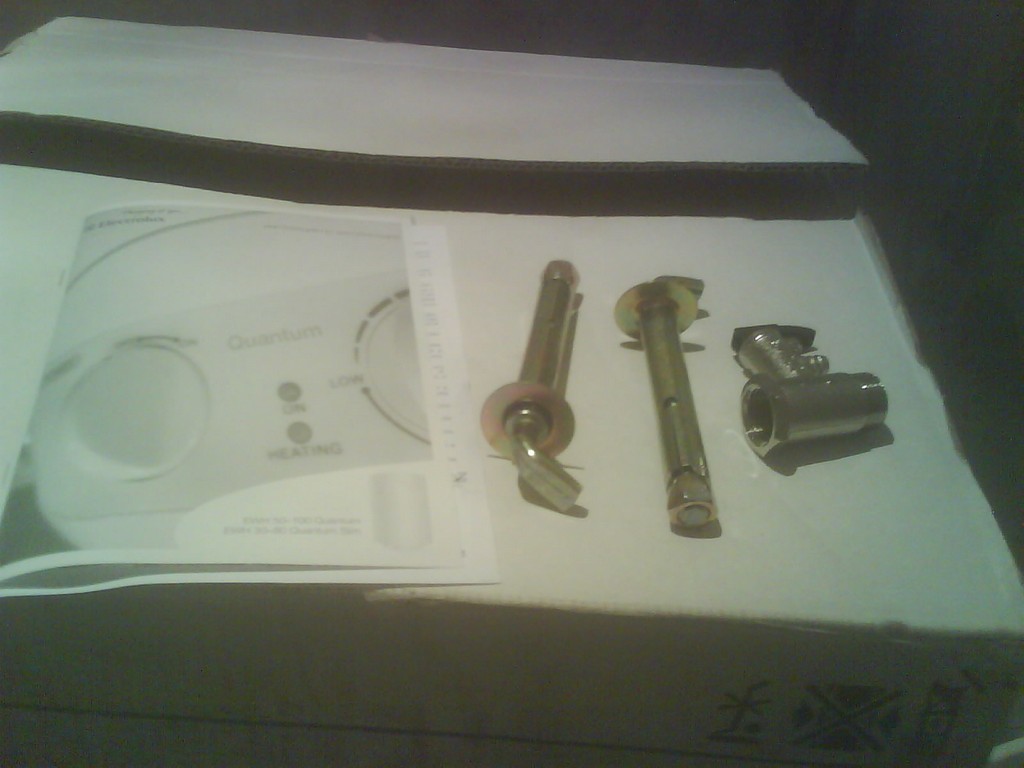

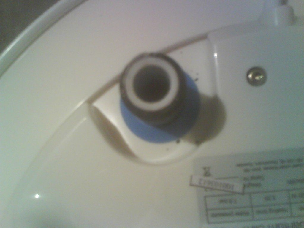

26.04.2010 в 10:28:05
Tehnik-san написал : Цитата: Сообщение от waw0375 Интересно ваше мнение по поводу диэлектрических вставок.
Цитата: Сообщение от masters
ничего нет про них в мануале.
Для общего развития "мастеру на все руки " прочтите "песчинку" от Штибеля :
ПРИ ИСПОЛЬЗОВАНИИ ТОКОПРОВОДЯЩИХ ТРУБ обязательно следует использовать диэлектрические вставки см. стр. 2 http://www.kond.ru/manual/water-heat...ebel-dhf-c.pdf

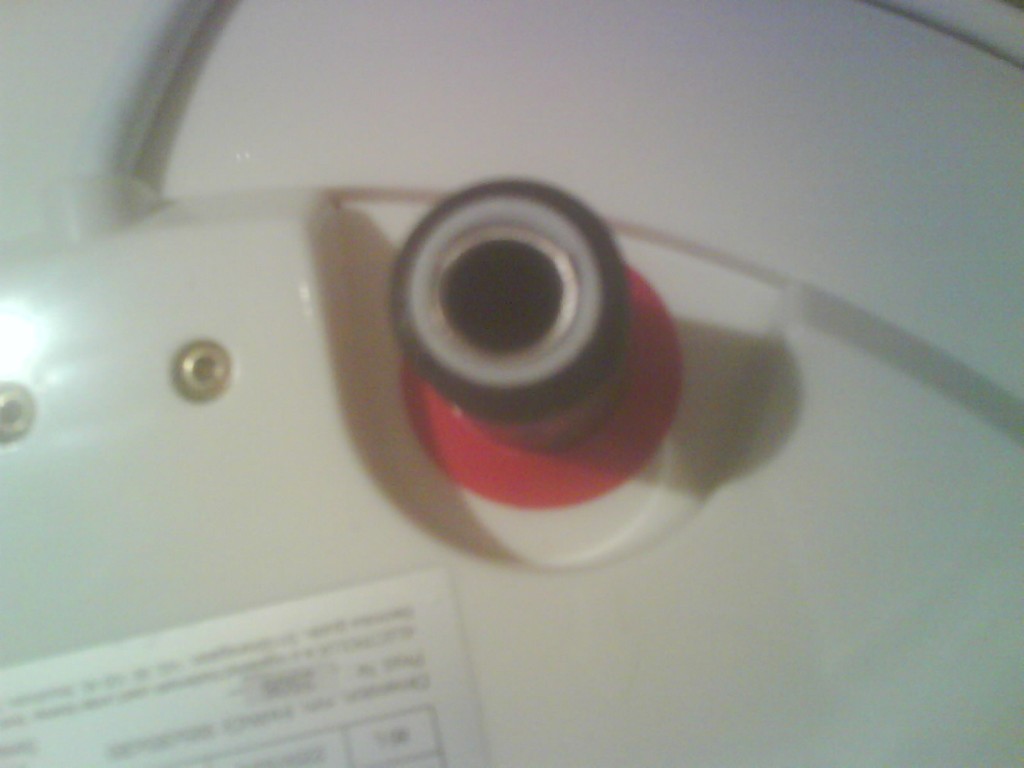

на выходных купил водонагреватель Electrolux EWH Quantum 80 Slim на фотках комплектность - никаких диэлектрических вставок нет, не говорится про их использование и в инструкции - тоже приаттачил. Входа для горячей и холодной воды разные - у холодной вход снаружи железо внутри пластик, а у горячей снаружи железо, потом пластик, потом опять железо. Так что нужны или нет диэлектрические вставки - бабушка надвое сказала. Штибель пишет что нужны, а Электролюкс про это умалчивает - значит не нужны!!! Не думаю, что такой производитель забыл про такую "мелочь" - ведь в случае чего дело может обернуться для него многомиллионными исками.
waw0375
waw0375
Регистрация: 17.11.2008
Сообщений: 2752
26.04.2010 в 10:45:52
zubrikon написал : производитель забыл про такую "мелочь"
В конструкции патрубков предусмотрен пластик, что исключает металлическую связь с трубопроводом. Пресловутые диэлектрические вставки служат именно для этой цели. На горячей воде пластик защищён от "старения" металлом.
Кстати, в инструкции написано, что без заземления использовать бойлер запрещается. Вот тут надо думать. Если есть КУП, то заземляющий контакт розетки на него. Если четырёхпроводка, не заземляйте корпус на трубопровод! Поставьте отдельное УЗО на линию.

26.04.2010 в 16:10:59
waw0375 электроразводка 5-ти проводная, КУП есть - холодная и горячая к нему подсоединены уже. на эту линию будет стоять или УЗО или Диффавтомат. только не уверен, что нужно этот провод из КУПа еще и в розетку заземления подсоединять. но это уже тема из другого раздела :)

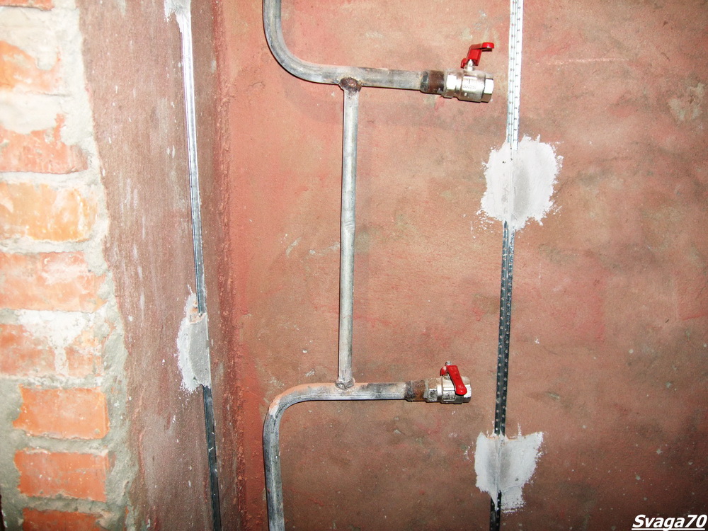

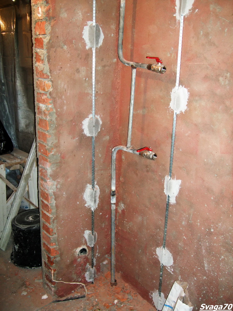

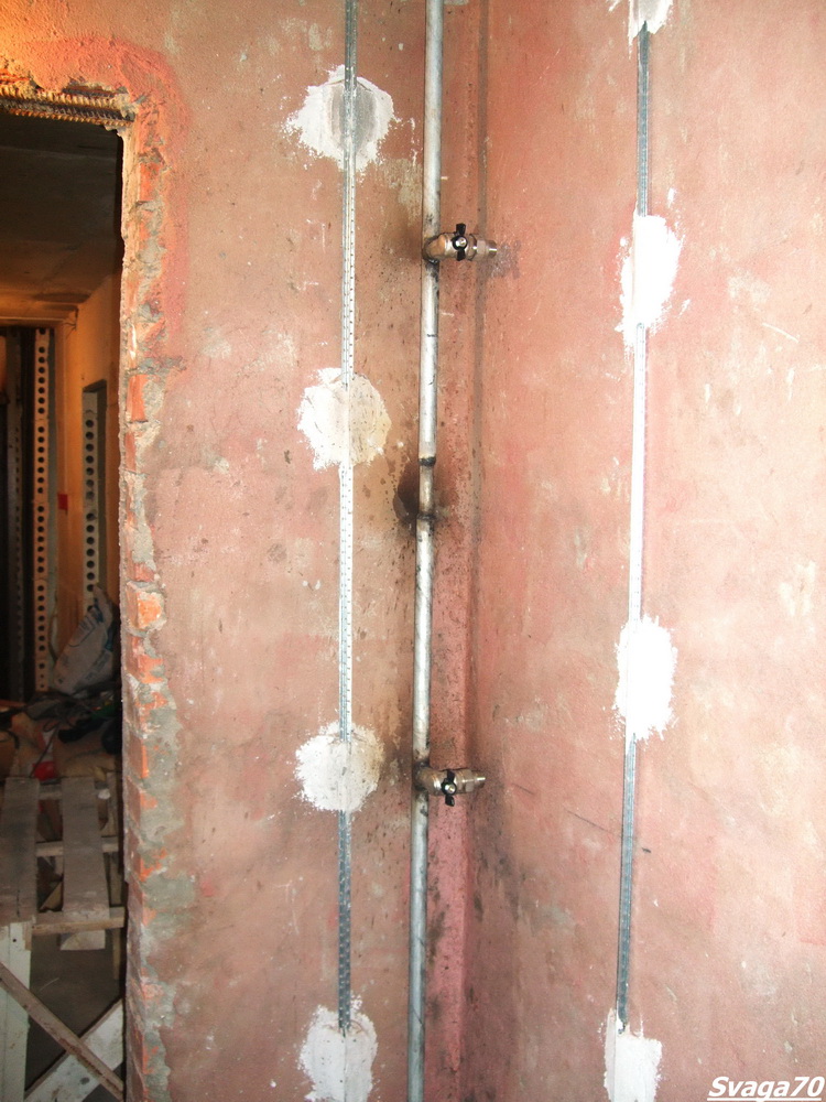

Врезки на ПС до и после
