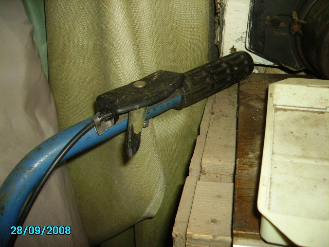

Результат вот:
Процесс вот:
Ну, фотки Вы посмотрели..
