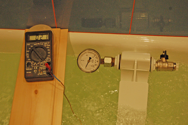

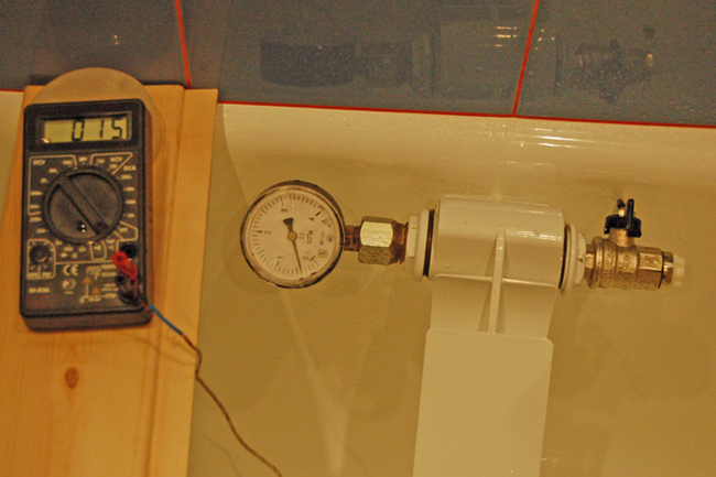

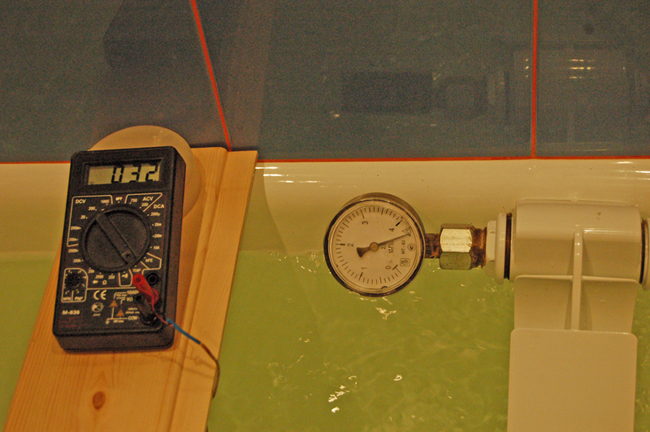

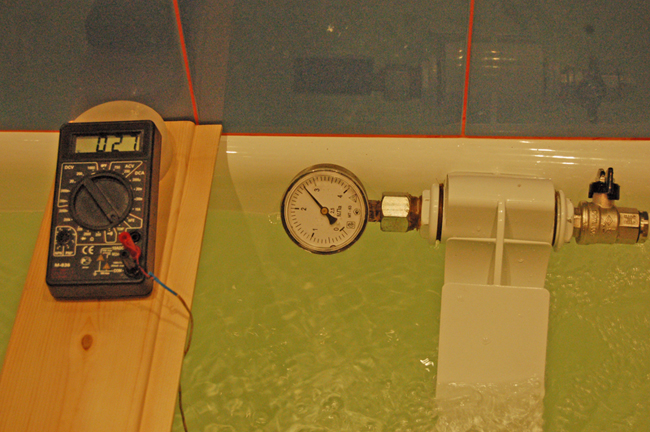

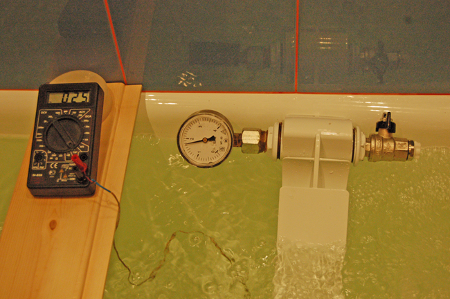

Экстремальный рост давления (пост №69) был обусловлен конструкцией данного конкретного радиатора.
Вертикальный канал-цилиндр, переход с вертикального канала в коллектор- конус. ИМХО, некуда деформироваться.
Другое дело, настоящий "итальянец".
Но там и результаты другие: при тех же условиях давление при 30-ти градусах всего 6.
Есть над чем поиздеваться, какие будут предложения?
И это Вы называете опресовал? это рабочее давление в Москве. А при опресовке давим все 10атм.
Скорее всего при покупке батареи не смотрели характеристики, т.е. рабочее давление: опресовочное; вот она и дала дрозда.

NNN написал :
Залить водой из системы центрального отопления и понаблюдать за динамикой повышения давления.
