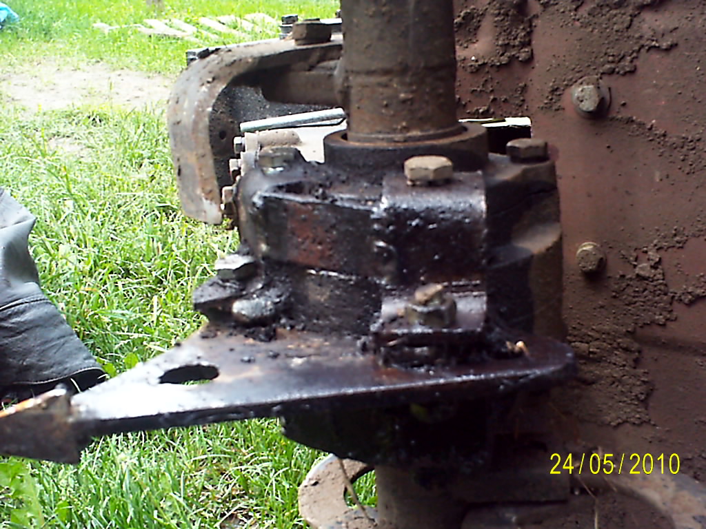

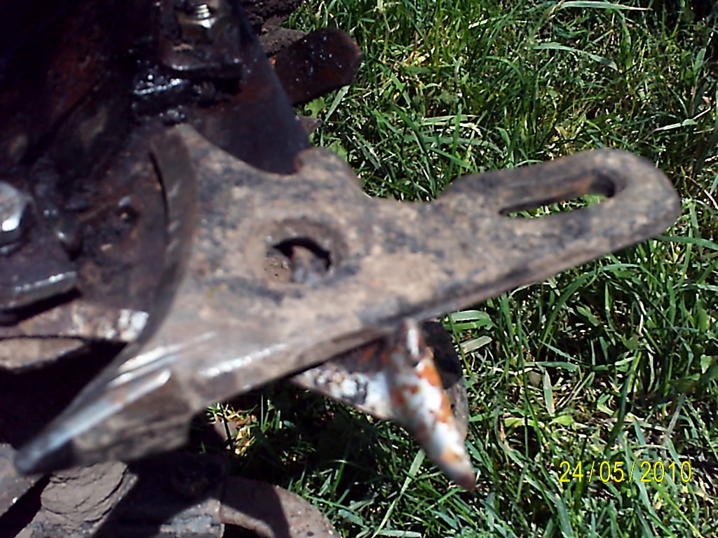

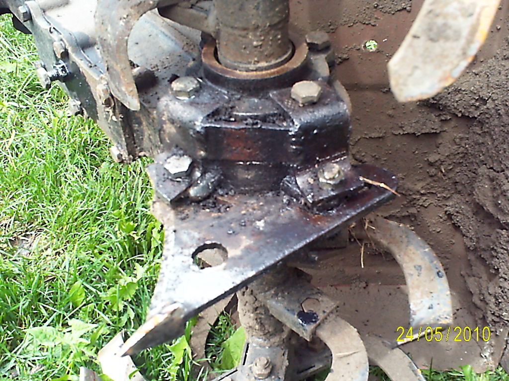

Сергеевич Похоже у вас клинят валы разблокировки колёс выходящие из КПП(Очень неприятная вещ).А клинят они из-за попадания влаги и воды на них-и это даже может быть не ваша вина а продавцов(я сам видел как на складах из-за нехватки места КПП стоят рядами прямо на улице).От этого они начинают ржаветь в направляющих втулках и подклинивать.Попробуйте их чем то смазать и прошприцевать чемто типа "Жидкий ключ".Если не поможет то здесь без разборки не обойтись и причём глобальной.Дело в том что бы их разобрать нужно с этих волов снять рычажки-плечи которые закреплены шплинтами.Для начала нужно слить с КПП масло и снять крюк-плиту.Чтобы выбить шплинт с вала (в виде тонкой трубки в которую забита другая трубка) нужно найти тонкий металлический стержень(я подбирал гвоздь и отпиливал кончик) для выбивания сначала самой тоненькой трубки из большой ну а потом и саму большую(очень аккуратно -не деформируя их).Это трудно так как мешает рама и мотор-было бы легче если их вовсе снять.Когда выбьете шплинты -снимайте рычажки потом откручивайти по два болта на втулках и вытаскивайте их наружу слегка постукивая в торец валов молотком через деревяшку.Это будет сложно поэтому ещё до разборки рекомендую шприцом (с бензином,торм.жидкостью и т.п.) смачивать вал на выходе из втулки и вставив в плечё трубу подходящего диаметра вертеть валом туда -сюда до его облегчённого движения.Когда снимете втулки вытаскивайте валы через окно где стояла крюк-плита.Потом просто очищаете вал от ржавчины известным вам способом не повредив при этом резинового кольца на нём.Когда вал во втулке будет свободно вращаться смазывайте его обильно солидолом и собирайте обратно.Не исключено что под втулки нужно будет изготовить новые картонные прокладки.
Мне удалось проделать эту операцию не снимая двигателя ,а только снятием колёс,правда я изрядно намучился.

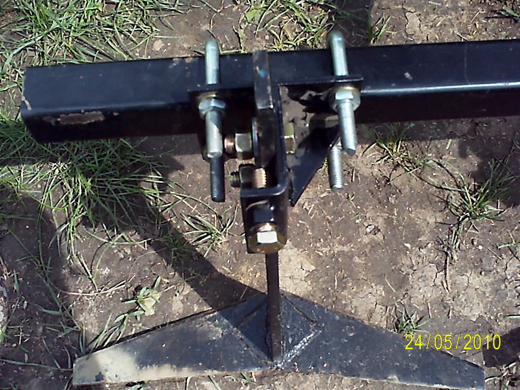

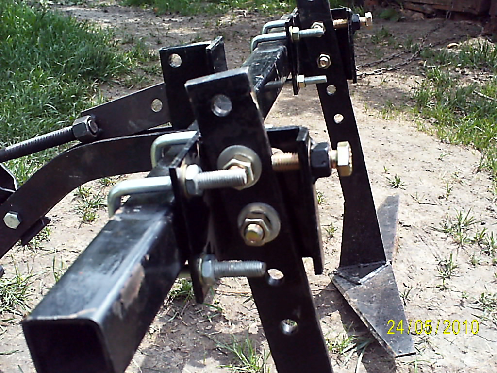

Согласен-это был успешный эксперимент в ходе которого я понял что так можно прицепить ещё две бороны .А адаптер я думаю сделать самодельный из рам мотоколясок и колёс от мотоцикла
