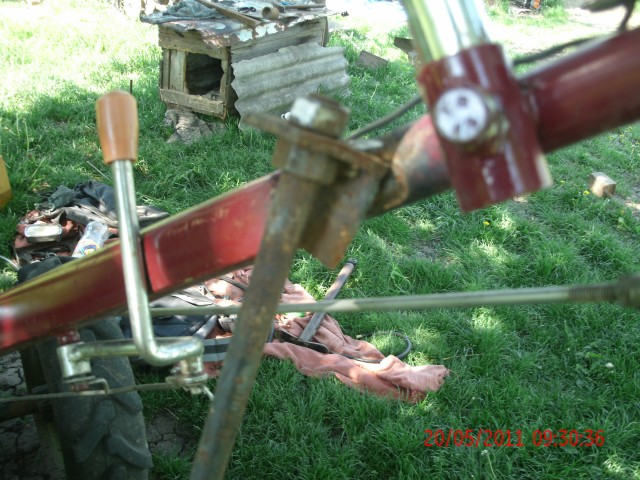

Всем привет! нужна помощь нашел окучники в магазе цена более менее вот ток не под наши тяжелые мотоблоки они вот и стала делема подойдут ли посмотрите на картинках сцепки понятно что не пойдут надо переделать чуток именно крепление а вот в остальном подскажите и какой конкретно должен быть размер сцепки с сантиметрах ,на картинке с колесиками понравился ну нет в наличии и не факт что подойдет ,да кстати там же и отвал нашел не плохой и не дорого какой на 11 л.с посоветуете размер 80 см или метровый? заранее спасибо
rik2007 написал:
Есть два волшебника:болганайзер и сванайзер.Они тебе помогут с ушастиками номер 1 и 3.Номер 2 даже не смотри.Четвёртые (малая фотка-непонятна схема окучников)подкупают колёсами.НО:если участок не на склоне,а горизонтальный,то они не нужны.
rik2007 написал:
$tr@nn!cc,
Поддерживаю! На втором и четвёртом крепление окучника полное Г. Да и стойки тонкие - уже не на одних усиливал, а крепления полностью переделывал, да и трубу (квадрат)... От покупного оставались только сами окучники в результате...
rik2007 написал:

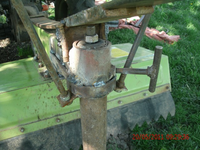

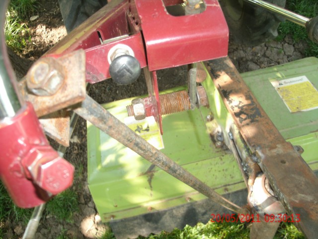

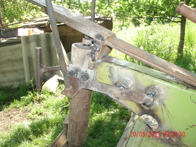

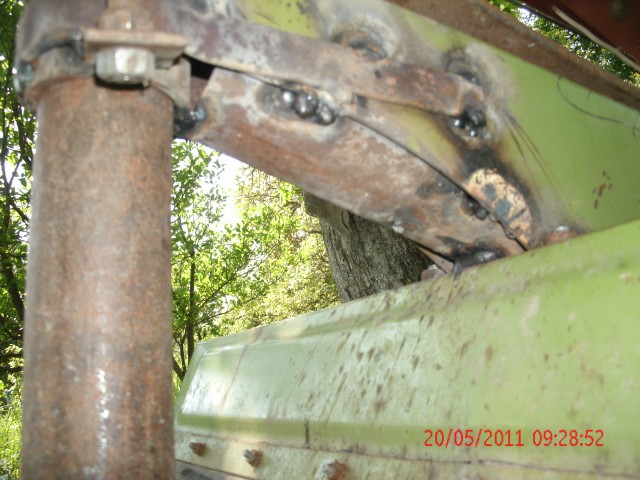

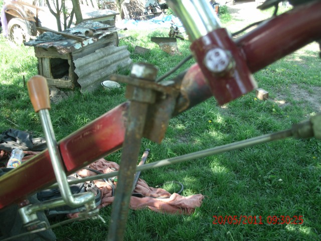

$tr@nn!cc, lav_66 .спасибо за ответ, Участок не большой перекос ,можно сказать прямой даже если я под плуг посажу а как окучивать? дисковые покупать ? да наверно надо ехать в магазин с плитой крепления с МБ и там подбирать что то или варить самому ,т.к. покупать сцепку оригенал дюже накладно 3-4к стоит .Да может есть у кого такого тип окучники покажите фотку глянуть ка к да что .Заранее спасибо!
rik2007, На первом фото рассверли среднее отверстие на 20 мм.,кусок трубы с внутренним Ф20мм.ввари внутрь скобы,и 2 регулировочных болта.ВСЁ-сцепка готова.А вот несколько фото передней сцепки,сделанной на скорую руку,и посадка картошки:
