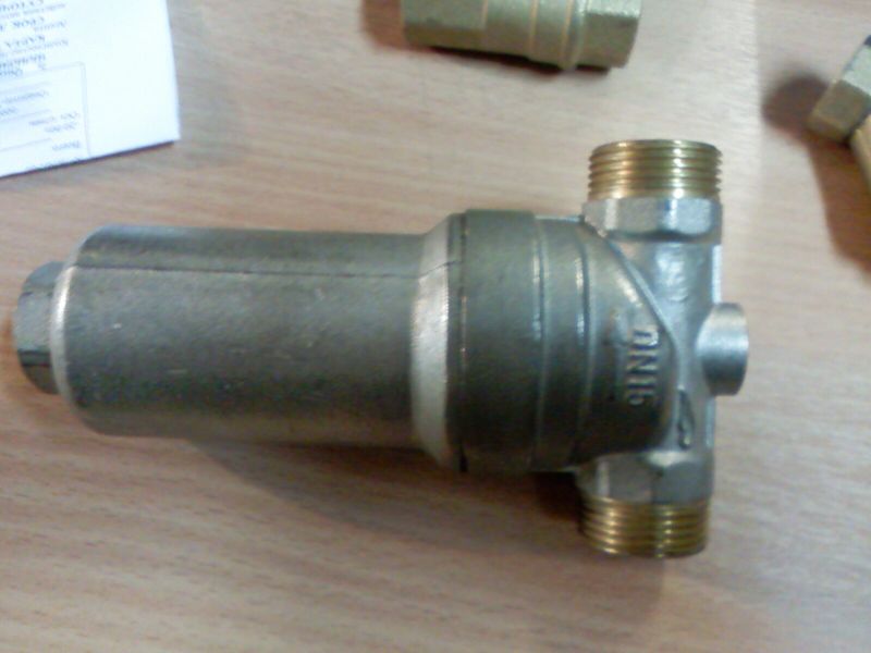

  6. фильтр промывной:
    • ТМ латунный. разброс цен от 1100 до 1800 - каков реальный минимум, ниже которого быть не должно?
    • RBM - упорно советуют, цена от 900 до 1100, но тонкий - это плохо?
    • тот же santehas - с виду неплох, похож на ТМ цена - 1100 одно не пойму - импортные фильтры (ТМ и RBM) - колба откручивается и закручивается от руки (и держит давление), а наш - ключом. И на эту особенность упирают везде и в ар-сервисе тоже. Типа разные уплотнители. Это так? Склоняюсь к TM (за 1600-1800) или santehas

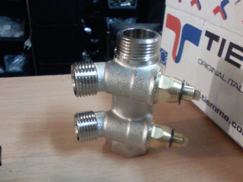

  7. Коллектор порекомендовали кранбуксовый - ТМ. Мне понравилось внешне и по кач-ву обработки. Тем более - говорят, что ремонтопригодный. *2 - 600р, *4 - 1000р.
