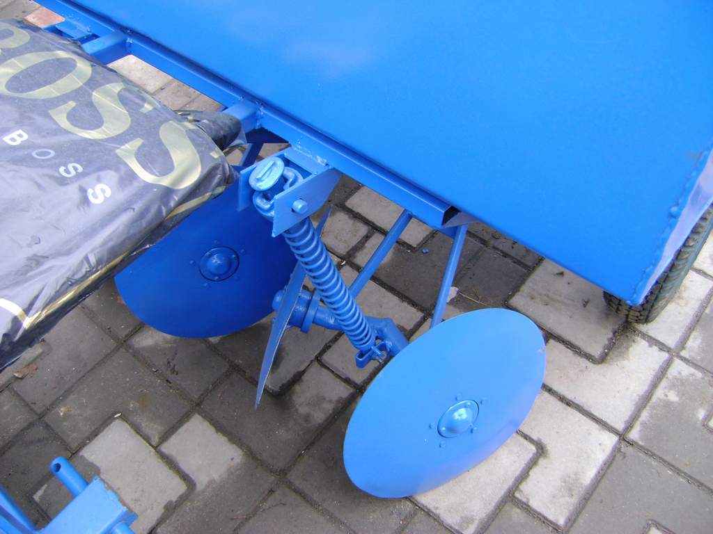

Использование колесиков позволило обойтись без етих регулировок. Главное что бы носок окучников шол паралельно оси колес МБ и опорных.
При наличии опорных колес регулировка угла атаки производится один раз с небольшим наклоном в сторону углубления. Остальную работу берут на себя опорные колеса иначе смысла в их установке не вижу имхо.

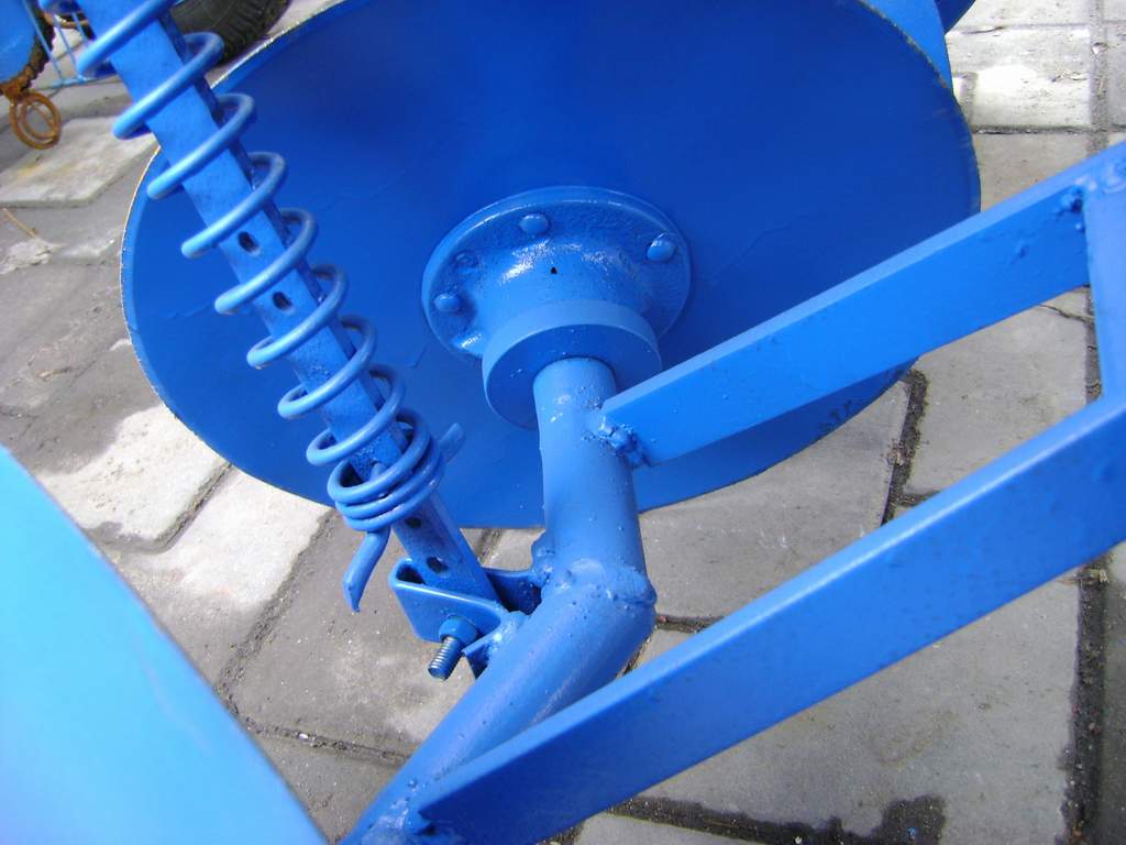

2senin , как бы не пришлось загибать штырьки, на колёсах, вверх. Потому как похоже будут проскальзывать( юзить).
Сегодня испытывал. Похоже так и есть. Расстояние между картошками на деле больше расчётного. Завтра буду что то делать. Скорее всего отрежу часть диска, который гладкий изнутри колеса. Диаметр станет чуть поменьше. На штырьки придётся ещё что то наварить.

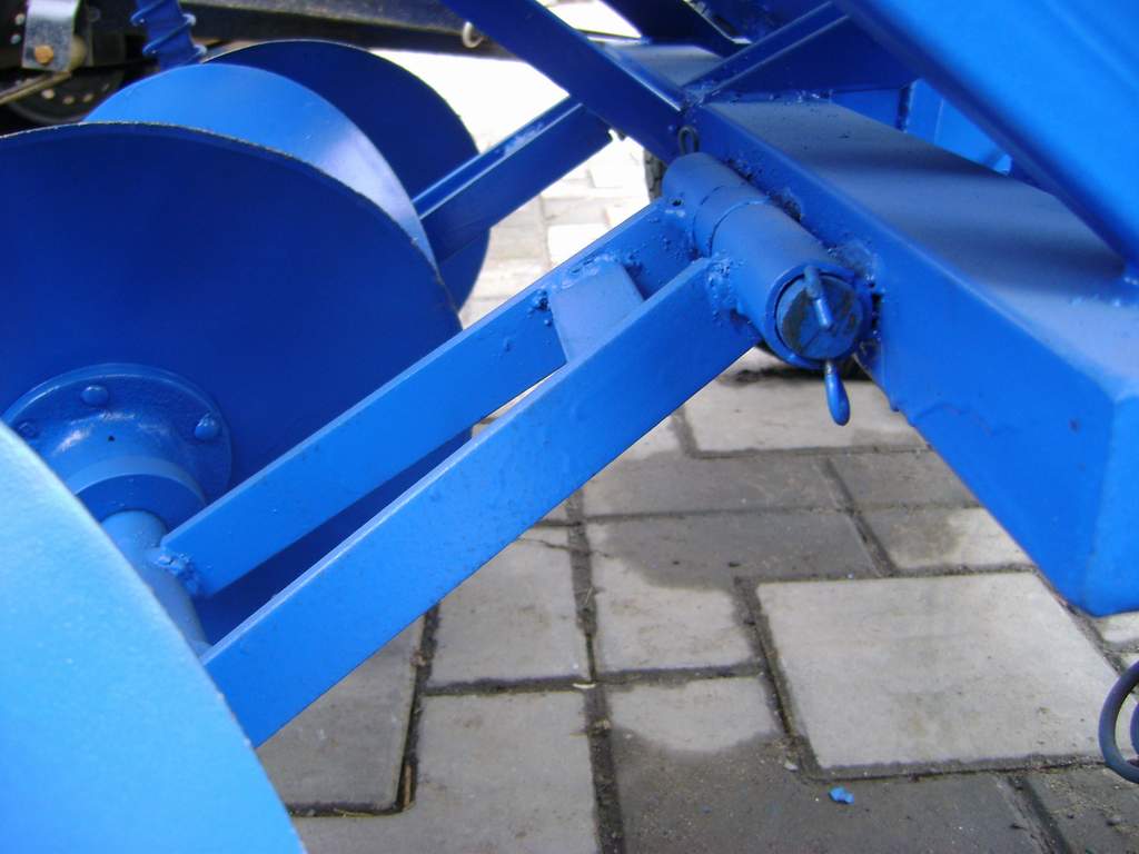

наклон в сторону углубления(угол атаки) создается в месте соединения МБ и сцепки за щет небольшого люфта.при заглублении окучников в землю происходит "перелом"системы.специально етого не делал но вышло не плохо
У меня такая ситуация с картофлесажалкой (регулировка глубины посадки происходит за щот перелома в месте соединения МБ и КС, но при посадке под горку МБ под нагрузкой поднимает морду (переламывается в сторону углубления) нагрузка возрастает. Приходится МБ поднимать за ручки управления чтобы уменьшить глубину посадки а это не очень легко под горку да еще и под нагрузкой. Буду переделывать, уменьшать люфт до минимума.

уклон в сторону углубления создается в месте соединения МБ и сцепки за щет небольшого люфта.при заглублении окучников происходит (перелом) конструкции.специально етого не делал но вышло не плохо
Это понятно, у меня та-же ситуация. Я говорю о том что если нагрузка на окучники небольшая то управлять МБ не тяжело а если почва будет твердой, да еще под горку, нагрузка на окучники возрастет, МБ будет поднимать морду и опускать серьгу при этом заглубляя окучники, придется поднимать МБ за ручки управления в верх а это не легко!

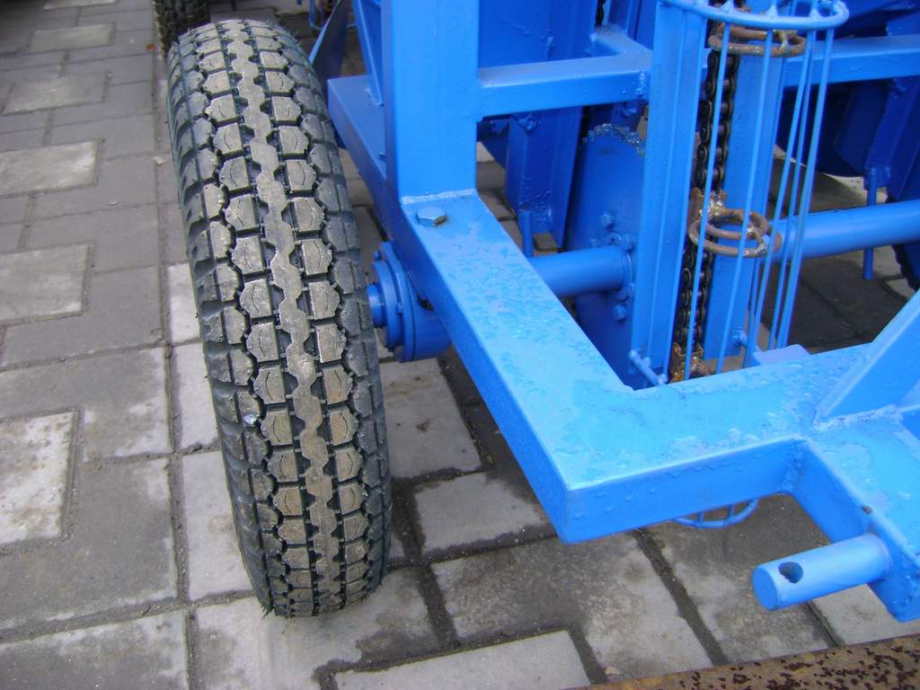

колеса диски от авто? какое растояние между чашками и растояние между высаженой картошкой?

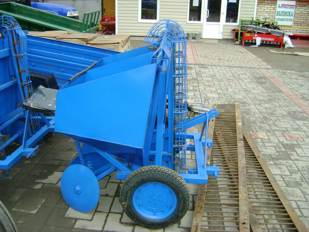

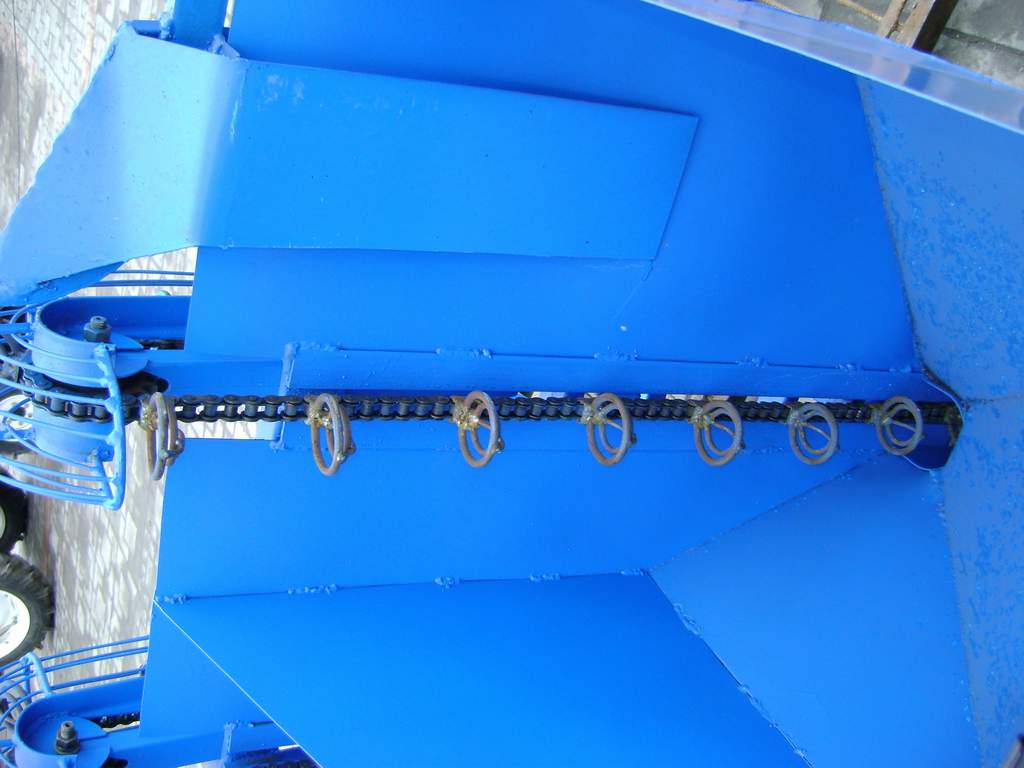

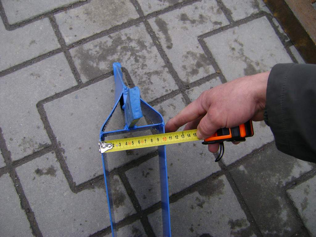

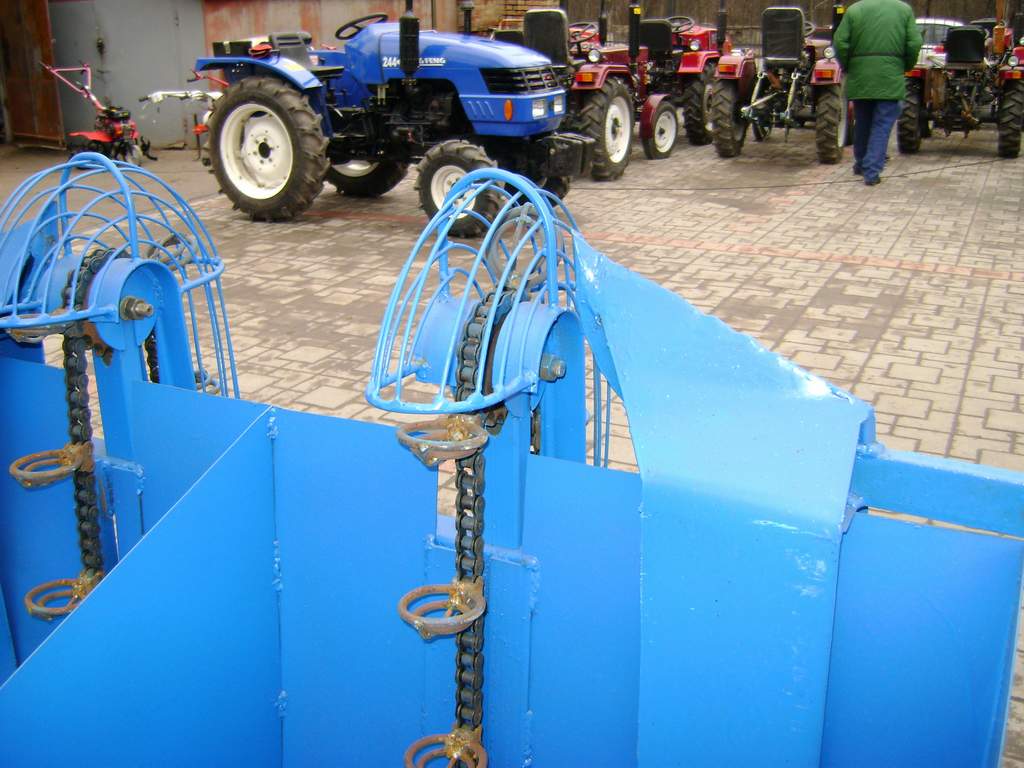

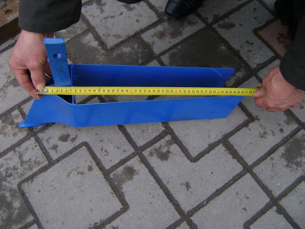

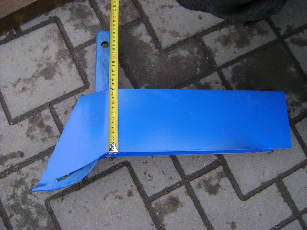

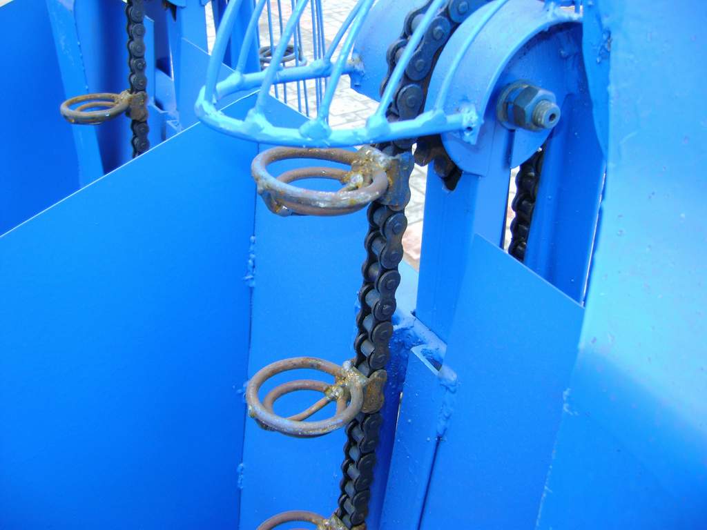

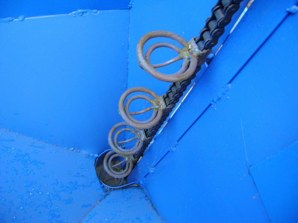

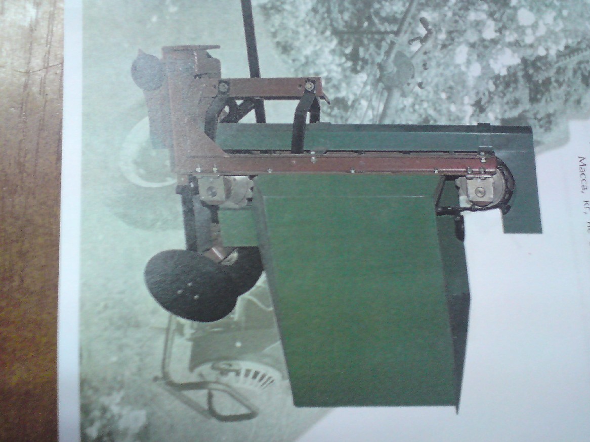

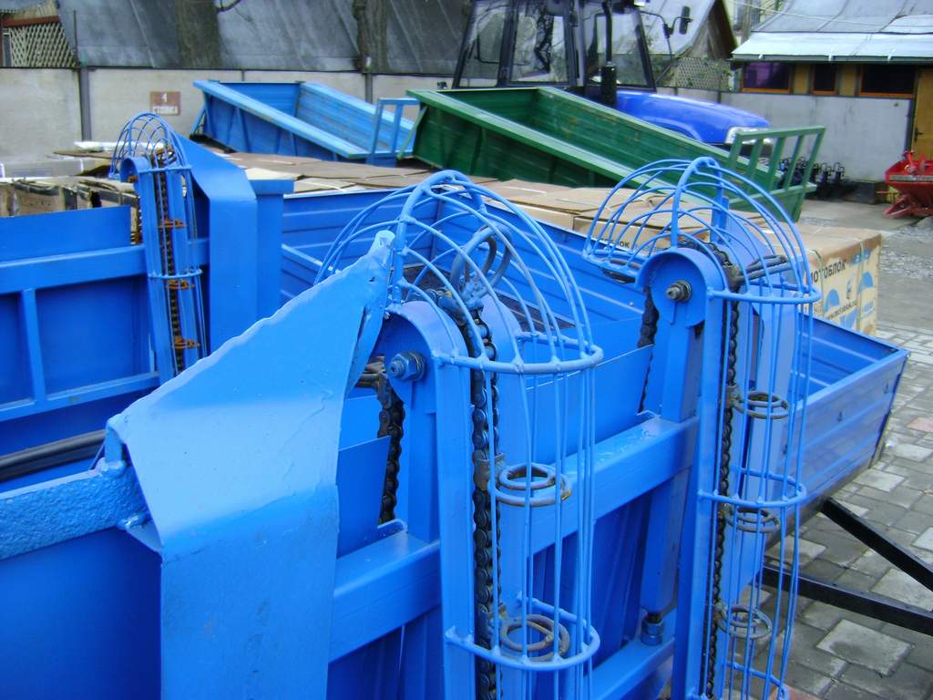

Диски Жигулёвские отрезанные почти полностью. Расстояние между чашками 110 мм., цепь валялась ржавая от какого то комбайна ,длина звена 20 мм. Чашки приваривал прямо к цепи на каждое четвёртое наружное звено . Расстояние между картошками около 30 см.
чем проще - тем надежней.прямой привод ето хорошо.если результат посадки будет положительный тогда только .а главное что своими руками и дешевле чем заводская.за что и боремся
По тарелке "Триколор" есть канал "Мы его слепили из того что было" так вот так же и мы.... только нам бы такую кучу металлолома как у них... ! А то дольше ходишь ищешь из чего бы всё это слепить . Тем более практически весь металлолом уже благополучно сдан металлокопателями. Так что нижняя ось крутится на каретках от старых великов (где педали), шестерёнка нижняя от комбайна же 13 зубьев. Дыра в ней внутри большая, так пришлось трубки повдоль резать и на ось надевать, что бы зазор выбрать. Верхняя тоже откуда то от комбайна сразу на подшипнике (повезло) но на один зуб больше . А сам бункер приватизировал втихаря у жены... она в ентом корыте цветы сажала... ! Укоротил , приварил... В общем со всеми поисками, сборкой, доработками ушло недели три, конечно же не каждый день, а когда позволяло время.

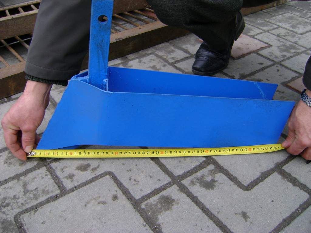

Сажалка имеет плужок для нарезки борозды, под него подается посадочный материа, загребается двумя дисками.
