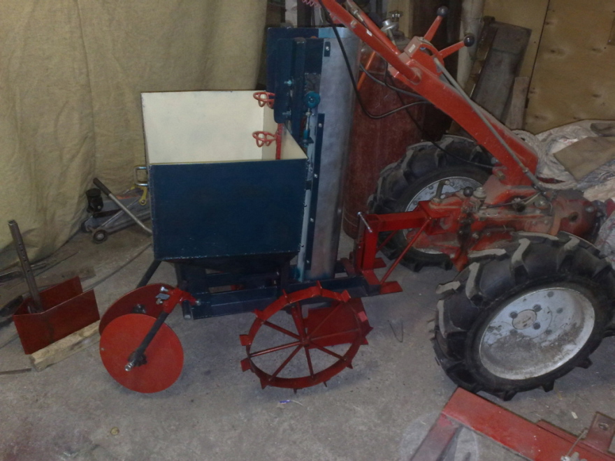

Добрый день. Скоро сезон посадки картофеля и возможно мое видео пригодится самодельщикам. Грунтозацепы самоочищающиеся, если будет налипать грунт на обод то поставлю чистики с железных полос. Изготовил простой туковысевающий аппарат с высевом ~20гр. на метр. Решил сделать его без подшипников, посмотрим на деле как поведет себя. Загортачи возможно немного обрежу болгаркой в узкой части. Испытания выявят недостатки. В огород сейчас еще не сунишся, сильно влажно. Да и осенняя культивация и сидераты сделали землю очень пышной и мягкой.

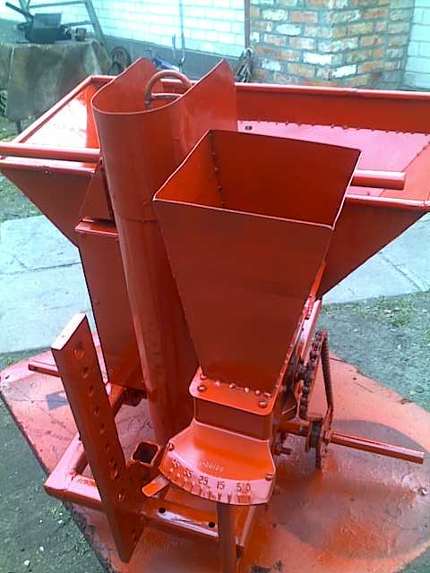

Зачётно вышло, только вот что я подумал для высева удобрений в качестве высевного барабана использовать звёздочку от ремня грм автомобиля, как вы думаете пойдёт?
Hivin написал :
На этом форуме: apkforum.com в теме - Картофелесажалка для мотоблока - написано и о туковысевающих аппаратах. Подойдет и барабан от грм. только заслонкой регулировать подачу высева удобрений. Норма разных удобрений разная, я ориентировался на нитроамофоску.

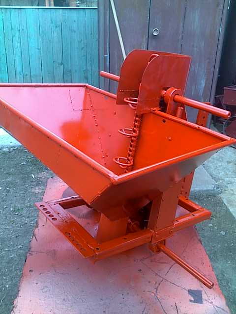

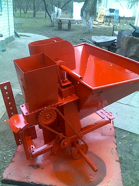

Уважаемый Tolyanych не моглиб вы дать примерные размеры диаметра гранул удобрений которые вы перечислили чтоб можно было мне подобрать туковый барабан из имеющихся шестерён.
Hivin написал :
Здравствуйте. Мерять гранулы не приходилось а вот производители удобрений пишут что до 7мм. Основная масса имеет размер 2-4мм.

Спасибо за ответ от 4 до 7 мм в звёздочку привода грм не войдут, надо брать шестерни с каробки с модулем 2-2,5
Hivin написал :
Так в чем проблема, болгарку в руки
Tolyanych не наш метод нам лёгпий путь не по плечу
Hivin написал :
Ну тогда СЕРП и МОЛОТ.
Tolyanych;Здравствуйте.
а подскажите из чего Вы делали барабан и шестерню , у меня есть мясорубка старая ,первичный вал коробки , ну поразмыслить мож еще че придумать, и кто может знает какая норма высева удобрений на один метр ,чтоб расщитать шестеренки , спасибо
сск Труба с внутренним D28мм. ось- пруток 12мм и четыре лопасти высотой 7мм.
