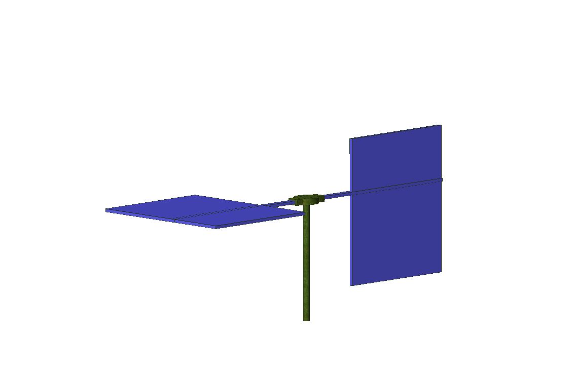

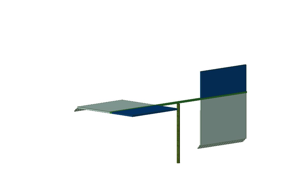

Всех с наступившим! SUP2101- удачи !
Привет, DSP007.
Только сейчас вышел на эту ветку.
Сколько Вы тут копий наломали!
Я обещал вам парусную ВЭУ
Смотрите на прототип и сравните с вашими решениями.
