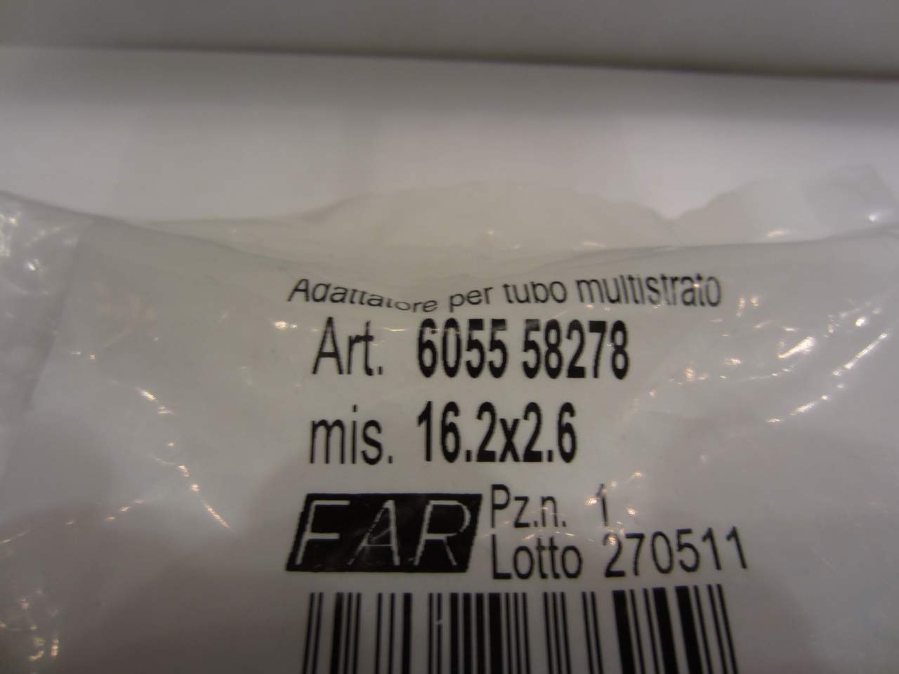

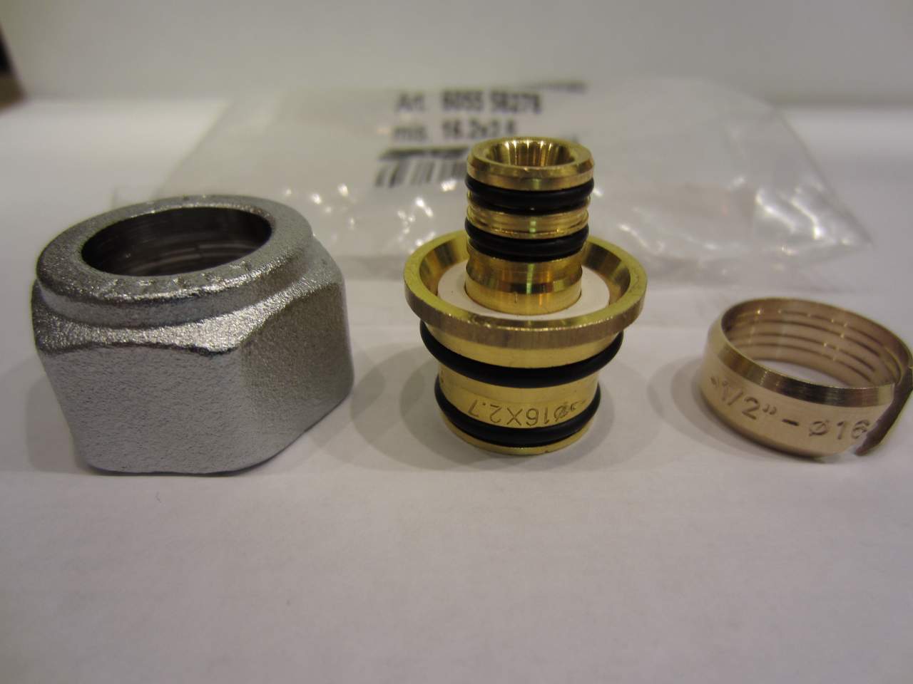

Вероятно, для кого проще отшлифовать, но я считаю корректным готовое решение - переход 24х19-1/2"НР уплотнить по резьбе анаэробом. Коллекторы с плоскими седлами заказываются под будущий монтаж заранее с запасом по времени, по цене аналогичны обычным ТР коллекторам. Поэтому даже экономия получилась
Это фаровский переходник? Если да, то какой-то он хиленький. Не знаю, как это отразится на практике, но, повертев его в руках, осадочек остался...
А кроме ФАРа под этот стандарт метрики никто вроде и не выпускает.
Georg III написал :
Да, это фароский переходник 8865. Если он хиленький, , получается, что все метрические гайки - тоже хиленькие.
