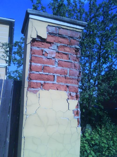

ПыСЫ. Сегодня купил краску. Две банки: 2 кг и 1 кг.
Бренд "Выбор мастера".
Открываю 2 кг. банку (жёлтого цвета): банка заполнена только на 2\3.
Открываю килограммовую: ТОЖЕ САМОЕ!!!
Треть краски отсутствует.
Краска свежая.
ВЫВОД: не доливают. И ПРИЛИЧНО!!!
