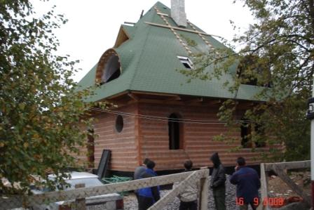

Вчера с новой бригадой и их руководителем ходили, смотрели косяки крыши и как исправить.
НЕ все решения мне нравятся. Но куда теперь денешься.
Померял угол установки стропил (крыши).
Я,- в шоке.
Вместо положенных 42 градусов,- 39!!!
Но и это ещё не всё. Все Мансардные окна сделаны с углом 39 град, а одно, рядом с балклонным ,- 42.
И это заметно. Когда рядом два окна.
Моё желание увеличить высоту потолков на мансарде на 10 см,
(за счёт 10 дополнительных см. стне, на которые упирается мауэрлат)- рухнуло!
Самое печальное в том, что я говорил, что у меня стены 2 этажа чуть выше от проектных.
А они (строители) взяли высоту конька и всей крыши от пола второго этажа, а не от мауэрлата, как я им ГОВОРИЛ!!!
Что свидетельствует о Непрофессионализме строителей крыши.
И безалаберном отношении к заказчику и к своей работе.
Ведь в проекте 42 градуса.
И если они забыли наш разговор, то почему не обратили внимания на очевидное расхождение?...
Ведь я перед строительством крыши строго потребовал следовать проекту, и менять что-то ТОЛЬКО ПОСЛЕ КОНСУЛЬТАЦИИ СО МНОЙ!!!
Буду требовать уценку!
Эх...
Mazaika написал :
...Ведь я перед строительством крыши строго потребовал следовать проекту, и менять что-то ТОЛЬКО ПОСЛЕ КОНСУЛЬТАЦИИ СО МНОЙ!!!
Не совсем понятны ваши устные договоренности с мастерами.
Строго говоря, если вы высоту конька в проекте не поправили...с учетом увеличения стен +10см....и требуете строгого следования проекту...То вы и виноваты.
По сути, надо было проект крыши нарисовать новый, тогда ошибки не было бы.
К сожалению, не видя проекта крыши, сложно сказать кто виноват. Там должны быть разрезы прорисованы с длинами стропил, углом наклона и высотой конька - это всё.
Похоже, что они стропила напилили по размерам, углы стропил заточили под 42 градуса. А поставили под 39, потому что выдерживали высоту?
Чудес не бывает, одно из двух - либо угол, либо высота.

Всё чётко и понятно,- проект и конструкция крыши (Длина стропил, угол наклона)
НЕ ЗАВИСИТ на что она ставится,- На Землю или на мауэрлат.
Mazaika написал :
Зависит от фактических размеров мауэрлата в плоскости и высоты его над перекрытием - часть элементов крыши имеет привязку только по высоте над перекрытием.
Ну, у вас тогда есть все основания требовать 100% переделки крыши?
С полной заменой испорченного материала?
Обидно, конечно, но непонятно почему
Samar написал :
по геометрии плюс-минус километр?
Или фирма лажовая (непрофессионализм), или отсутствие контроля с вашей стороны?
P.S. Я бы попытался заставить все переделать,
  • у вас слишком сложная крыша, чтобы допускать такие серьезные косяки,
  • неизвестно какие ещё вылезут. Проверьте, не полетят у вас размеры слуховых окон?
Я,- в шоке.
Я тоже, если посчитать - крыша получается ниже на 400мм!!
они убегут скорее с 50тысячами, чем все переделают своим сухим антисептированным материалом (да и где они его подготовят в ноябре, на отапливаемом складе что ли?)
3 градуса это дохрена, с 6 окт спец обращаю внимание на строящ дома - большиство крыш двускатные, из полностью из клееного материала. даже на кирпичных коттеджах, со слоистой кладкой(!) - эппс между кирпичами(!) - стены бред, а крышу норм делают

Сегодня снова работали с бетоном...
2Mazaika Крыши нет, а они- подшивку. Чудаки, блин...-
Регистрация: 01.01.2009 Тольятти Сообщений: 4131
Продолжение:
Михалыч написал :
Крепления водосточной системы (крюки)
делаются перед установкой черепицы. Чтобы поставить крепления, надо установить слезники (Фартук свеса)
А чтобы ставить крепления со слезниками,- надо сделать обшивку свеса...
Так что,- без вариантов.

На месте МАЗАИКИ - требовал бы переделать крышу. Если не получится - к едрене фене её. Деньги жалко - НО ЛУЧШЕ ПОТОМ СПАТЬ СПОКОЙНО С ЧУВСТВОМ ТОГО, ЧТО НАД ГОЛОВОЙ ВСЕ ОК!
Нет, пределывать не буду. И не факт, что смогу убедить и договориться. Скорее всего как тут правильно заметили,- бросят и всё.
Но и, -повторяю, ошибка с углом наклона досадная,- ведь я хотел увеличить высоту потолков на 10 см. На мансарде.
Но это не фатально.
Кардиологу +1.
Я бы из мягкой делал, потому что металл стучит, а метал с напылением гранитной фракции и потайным крепелением дороже мягкой.
Если бы денег дофига было - керамика.
Но я ориентируюсь на дом из клееного бруса, двускатная крыша.
Мазаика, страшную вещь скажу, а не боитесь, что разъедется крыша под снегом и черепицей нахер? Я бы не уснул...
На самом важном этапе миниммум контроля и максимум экономии на древесине, при самом дорогом кровельном покрытии - че то не срастается у меня логика...тока без обид пжста.
А если предложить им своей древесиной продублировать кобылку (все равно усилять надо было), плюс накупите стальных пластин и усилите конек, затянув их с двух сторон шпильками - стоимость вычтете из работы.

Мазаика, Вы подшили свесы, хотя утеплять на зиму не будете, и водосточку вешать тоже, зачем, чтобы испачкать при шпатлевке? Из-за капельников тока?
Правильно сначала фасад отшпатлевать, покрасить, потом подшить свесы, потом водосточку вешать.
з.ы. а фальшбрус ничего получился, я бы только цвет потемнее сделал, в рамы не попадете.
По кобылке уже обсудили,- усилим.
Шпильками и паластинами запланировано крепление. Буду требовать сделать по максимуму.
