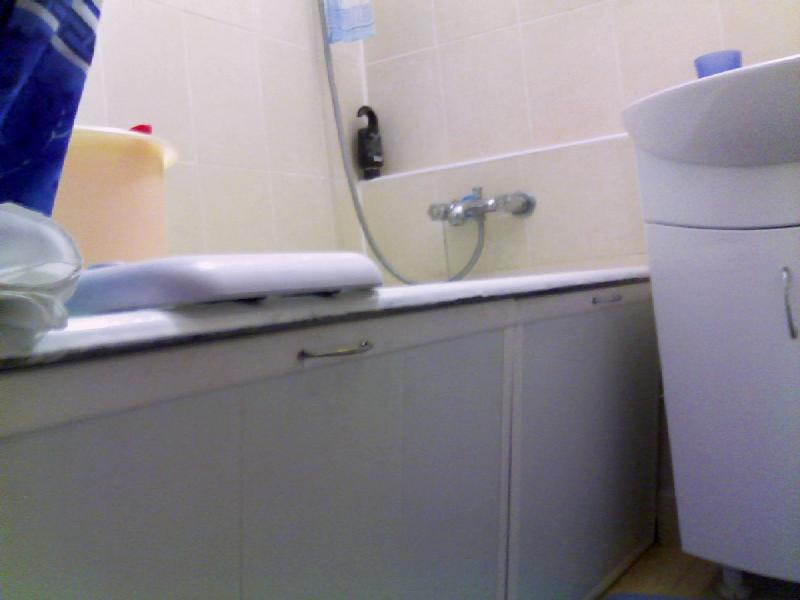

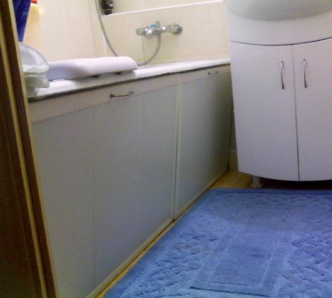

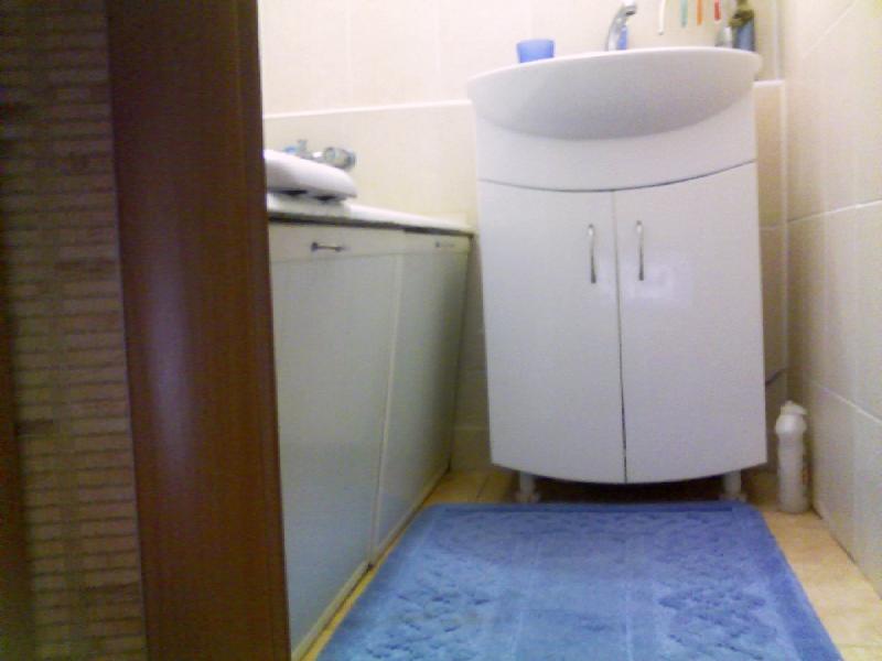

16.05.2009 в 01:26:09
Остались после отделки балкона пластиковые панели,верх-низ внутренний угол для панелей,сбоку-стартовый профиль, несколько капель клея по периметру,2 ручки(по 11 рублей из ближайшего хозяйственного) и все... Получились 2 дверки,низ упирается в ножки ванной,верх-в ванну,легко открываются или вытаскиваются,стоят под углом-не мешают ногам при стирке...
