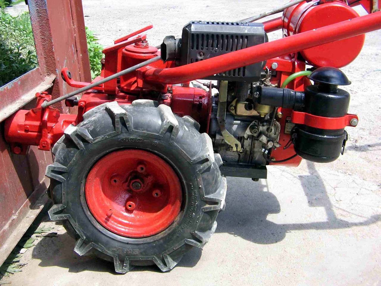

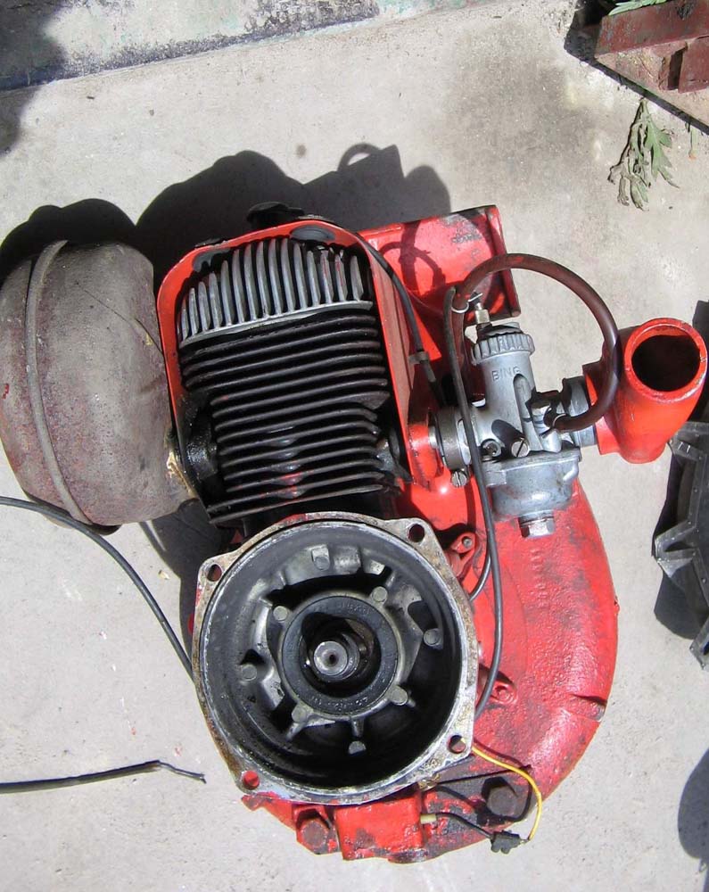

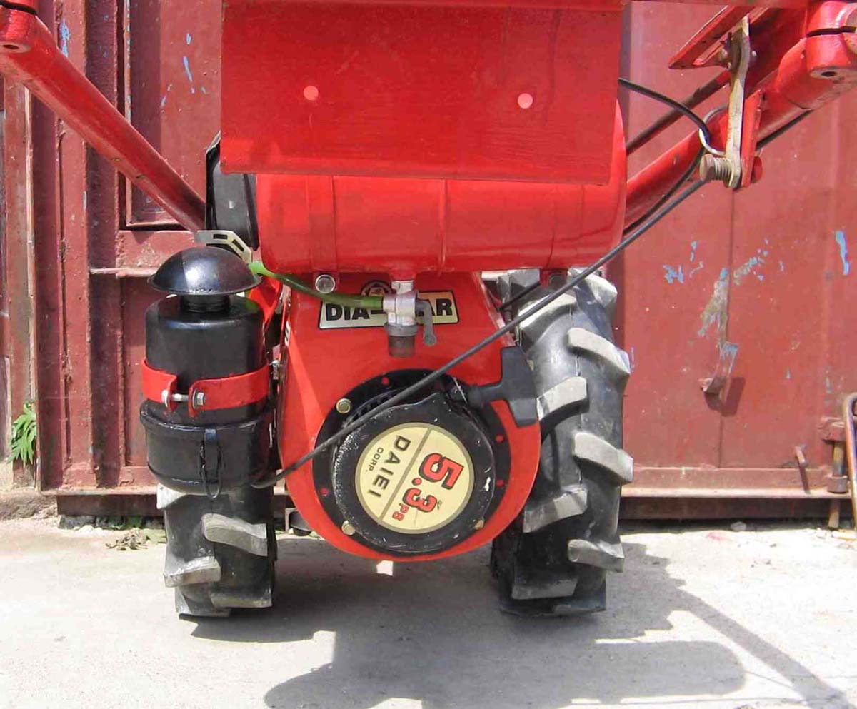

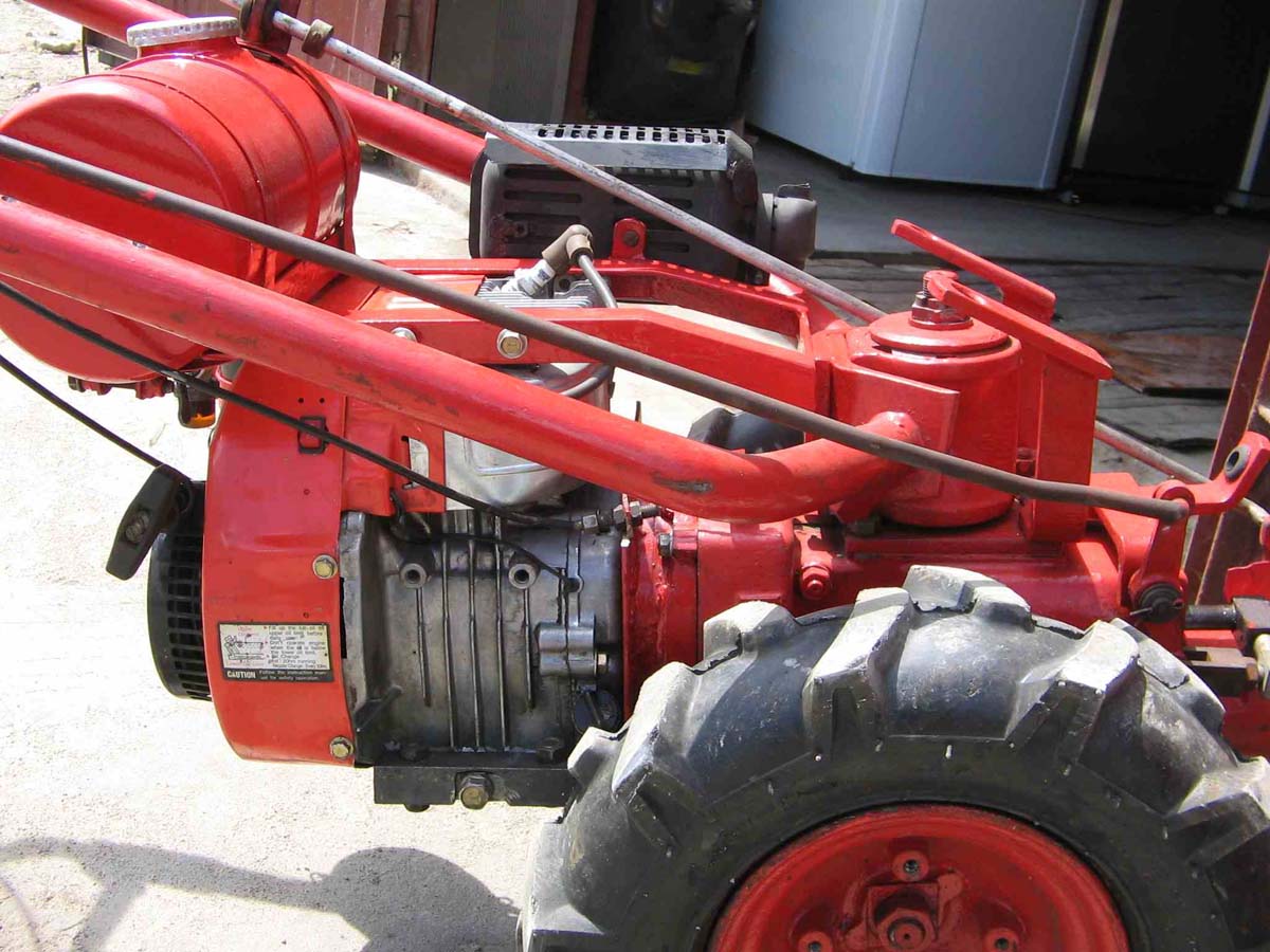

День добрый,ТАЙГЕР я ставил мощностью 7,5 лошадок как именуется по паспорту,по соотношению к родному ,немного помудрил и приспособил,фотки прилагаю,за новый отдал 2700 гривен,стачивал колинвал под корзину,полностью переделывал- изготовил в иной модификации устройство регулировки газа,переходная пластина от мотора к коробке,переваривал выхлопную трубу по скольку она мешает ручке,дополнительное крепление под блок движка-на фото всё видно,
Мотор от MF-70 продам за 1800 гривен,я живу возле Умани Черкасской области то возможна доставка к Вашему месту жительства курьерской службой Автолюкс.
