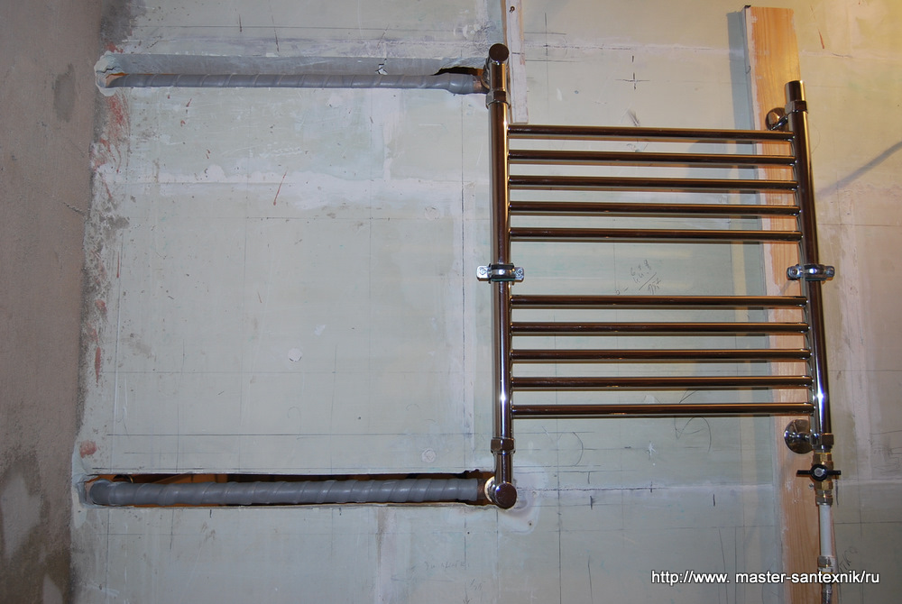

03.10.2009 в 00:56:38
Всем привет, перед тем как поменять полотенцесушилку на новую, решил поставить перед полотенцесушилкой перемычку и 2 крана (см. фото) запустил краном воду, сверху нагрелась, а снизу нет, а потом вообще холодной становится. Пробовал выпустить воздух - не помогло. На рынке один человек сказал мне, что нужно кран прямо на перемычке поставить (чтобы циркулировало) Но ЖЭК не разрешает. Я в тупике, мне понадобились бы ваши советы и решения =) Спасибо за внимание!
ФОТО - http://s46.radikal.ru/i111/0910/71/da7cf594adcc.jpg

03.10.2009 в 01:02:43
Maksimultra написал : Я в тупике
Не мудрено...судя по фото, у вас сечение перемычки и основной трубы к ПС почти одно и тоже...вот водичка в ПС и не затекает. Перемычку тоньше надо делать было.

03.10.2009 в 01:57:55
d007 написал : Это особо роли не играет если сечение одинаковое с перемычкой - водичка будет бежать в ближайшую дырку, а это перемычка увы.
можно и одного диаметра(фото ниже). главное ровно делать все. без "горок".
Maksimultra написал : На рынке один человек сказал мне, что нужно кран прямо на перемычке поставить (чтобы циркулировало)
нехороший человек-редиска
Maksimultra написал : Но ЖЭК не разрешает.
+1 жеку

03.10.2009 в 02:15:05
masters написал : можно и одного диаметра(фото ниже). главное ровно делать все. без "горок".
Да, горки при такой ситуации это смерть. Но в вашем фото вообще вроде как перемычка большего даже диаметра :) Удивительно как полотенчик прогревается.

03.10.2009 в 02:20:07
2d007 стояк 1 1/4", отводы 1", труба 28мм. зы. есть,правда, один секрет. американки 1". но думаю и без них(с обычными 3/4) грелся бы как надо, т.к все спаяно ровно.

03.10.2009 в 07:53:30
2Maksimultra Переделайте так, будет работать.

03.10.2009 в 09:24:06
А вообще, такое впечатление, что байпас ставил один человек (грамотный), а дальше делал другой (неграмотный). Этот байпас можно назвать "суперсмещённый". Надо взять на вооружение.
