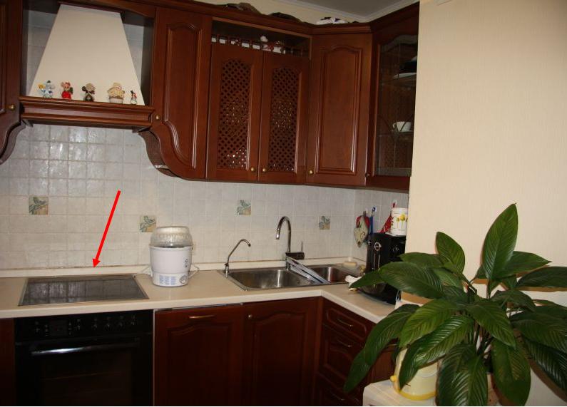

2НатураСимпатичная у Вас кухонька! И без естественной вентиляции .Здесь тоже огромный косяк - наличие вытяжки не отменяет необходимости в естественной вентиляции! Как это делается - почитайте здесь форум "Вентиляция и кондиционирование". Увы, без разборки потолка это вряд ли возможно.

PS По фото... ИМХО, зря вы воткнули это страшное черное чудовище среди теплого светлого дерева

"зря вы воткнули это страшное черное чудовище среди теплого светлого дерева" - страшное черное чудовище очень нам по душе, и в действительности смотрится все довольно гармонично. Черная техника не выглядит чужой в этой мебели. Но это к вопросам дизайна и вкусов
