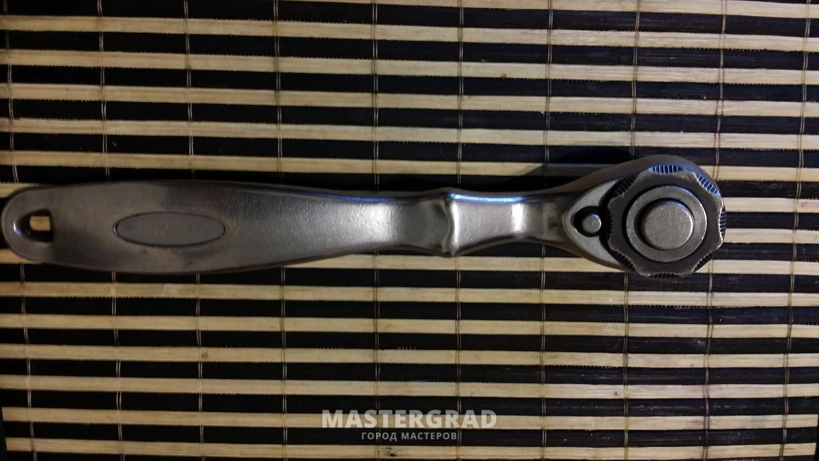

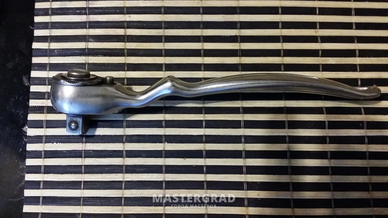

Красавица! А вот, по части "обыкновенный Force", есть основания для сомнений.
dim-on написал: ...неизвестный Форс) и что, никто- никто не покушается на авторство?) не кричит- какой Force?- это же...))!
Кричать - не наш метод. ПМСМ, это - не продукция Shyang Yun Hardware Co., Ltd.
zztop172 написал: И что, эта трещотка есть в каталоге до сих пор?
Есть в каталоге Force. Артикул 802221 - 1/4", 802321 - 3/8", 802421 - 1/2". Есть под брендом LICOTA, есть под брендом Bovidix. Но самая разнообразная линейка таких трещоток у другого тайваньского бренда. Поэтому, скорее не Клеопатра, а Мейксиу (красивое изящество). ;)

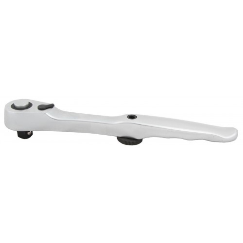

Что интересно за "рыба" такая - трещотка с доводчиком? Само возврат имеет что-ли какой? И на кой он нужен?

$GLOBUS$, http://licota.ru/tovar/treschotka-72-zuba-1-2-250mm-s-dovodchikom Там все написано про интересующее вас колесико :) Если бы она еще была и безшаговая...цены ей не было бы :yu:

zztop172 написал: Один, То что она есть в каталоге сомневался не я :) Недели полторы назад виде в продаже все 3 размера...висят себе спокойно на стенде. ;)
zztop172, так и у LICOTA тоже висят. Меня смущают два момента. Первый. Shyang Yun Tools Co., Ltd (владельцы бренда FORCE) сами об этой продукции не упоминают. На их сайте (ссылка) прямо говорится: From the beginning, Shyang Yun Tools Co., Ltd. focuses on the production of professional hand tools, like sockets, impact sockets, bits, accessories, screwdrivers, wrenches etc. (С самого начала, Shyang Yun Tools Co., Ltd. сосредотачивается/фокусируется на производстве ручного инструмента, такого как ручные торцевые головки, ударные торцевые головки, биты, оснастка, отвёртки и.т.д. ) Если они производят трещотки вообще, и такую трещотку, о которой мы говорим, в частности, то, либо они очень скромные и "прячут" эту продукцию за словами "и.т.д.", либо они просто заказывают эту продукцию на стороне. Второй. Есть, как минимум, один тайваньский производитель, имеющий более широкую линейку именно таких трещоток, - MATATAKITOYO TOOL CO., LTD.
