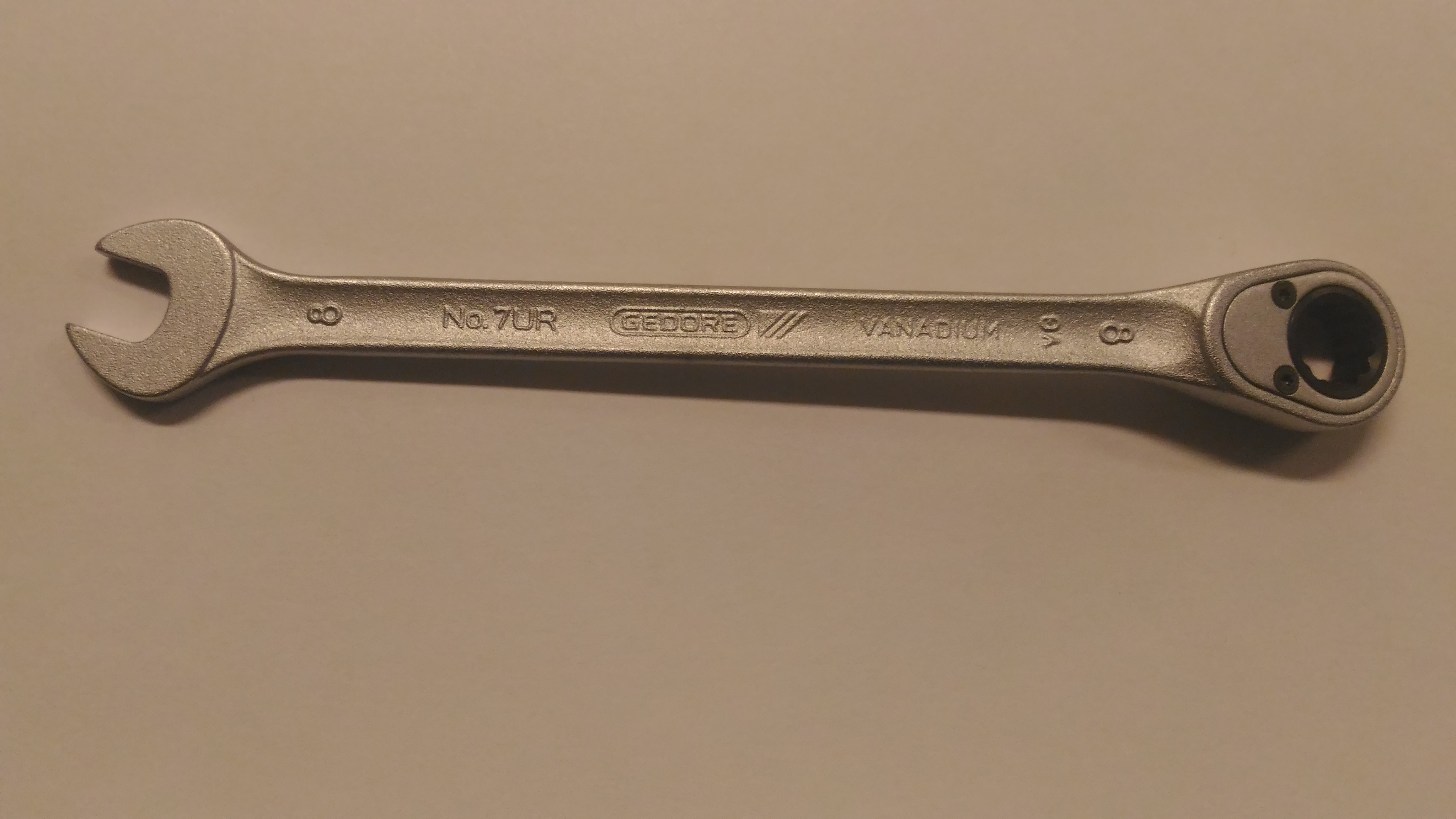

А кто чего расскажет про эти ключики? попались по случаю...

По ключу WEFA Radebeul, кое-что могу сказать. Предприятие WFR - Werkzeugfabrik Radebeul (Фабрика инструментов Радебёйль) располагалась в пригороде Дрездена - Радебёйле. Бренд WFR подан на регистрацию 10.04.1954, и зарегистрирован 20.09.1955 в ГДР. Прекратил существование 29.04.2005. ссылка Что, предположительно, и будет "верхней" оценкой даты выпуска ключа, т.е. он выпущен до 29.04.2005. На ключе стоит знак DIN, а не TGL, значит, объединение Германии уже произошло. Соответственно, ключ выпущен после 03.10.1990. DIN 895 принят 01.01.1987; обновлен 01.12.2005. Т.е., на момент выпуска ключа, действовала первая редакция этого документа. Любопытно, что на ключе стоит один из "старых" знаков качества ГДР - "единица в треугольнике, вершиной вверх". Описание "смысла" этого знака: "Изделие высокого качества. Соответствует, в среднем, уровню международного рынка". В линейке из четырёх знаков качества, этот занимал третье место.

Спасибо Один, получается не всё так просто как выглядит на первый взгляд. Знак качества возможно был поставлен после объединения, просто пресс формы остались старые на тот момент. Чего только не встретишь на просторах барахолок.. :)
