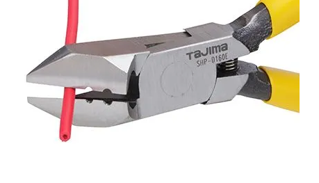

Сообщений: 5708
13.09.2025 в 10:51:20
sebikov написал 24.08.2025 в 22:25
брать новые кусайки 45⁰ для стяжек
https://www.ozon.ru/product/tajima-elektronik-ploskogubtsy-s-naklonnymi-gubkami-160-mm-2563253551/?\_bctx=CAQQ44WZAQ&at=28t0PBzkqtqA7N1kh9g34l1uP9BBYRi4LGMm0fD9P6Lo&hs=1 image
