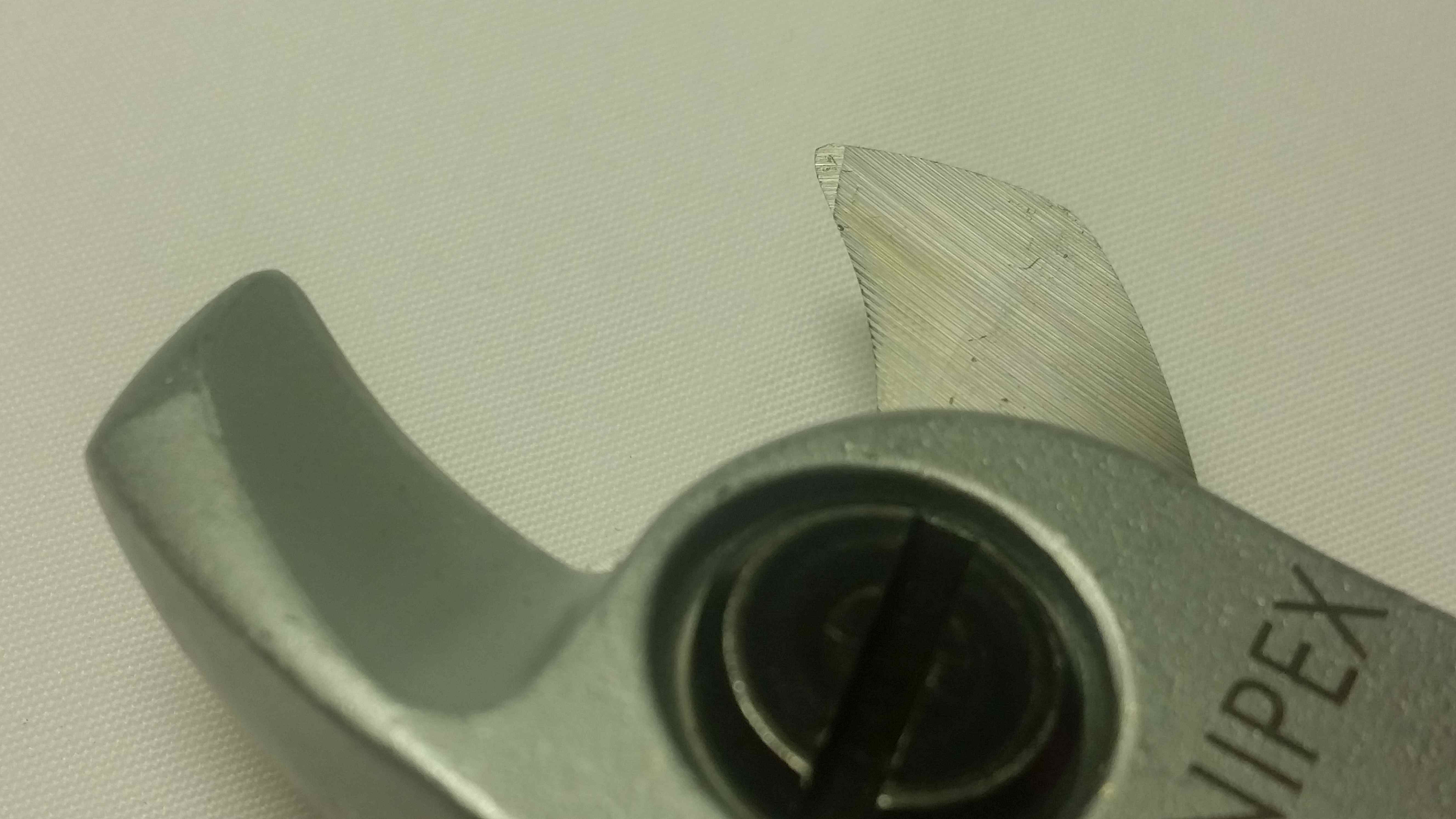

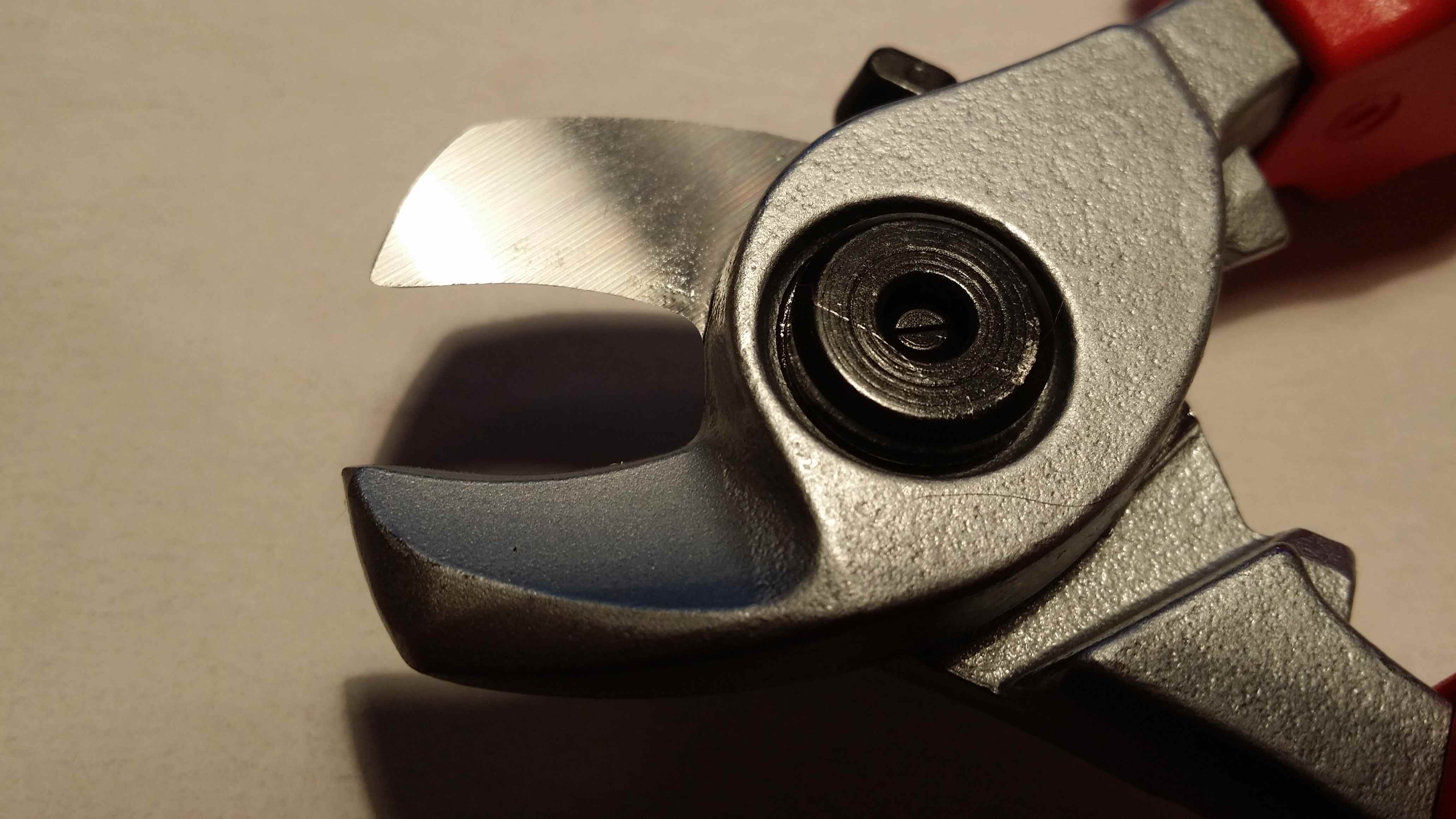

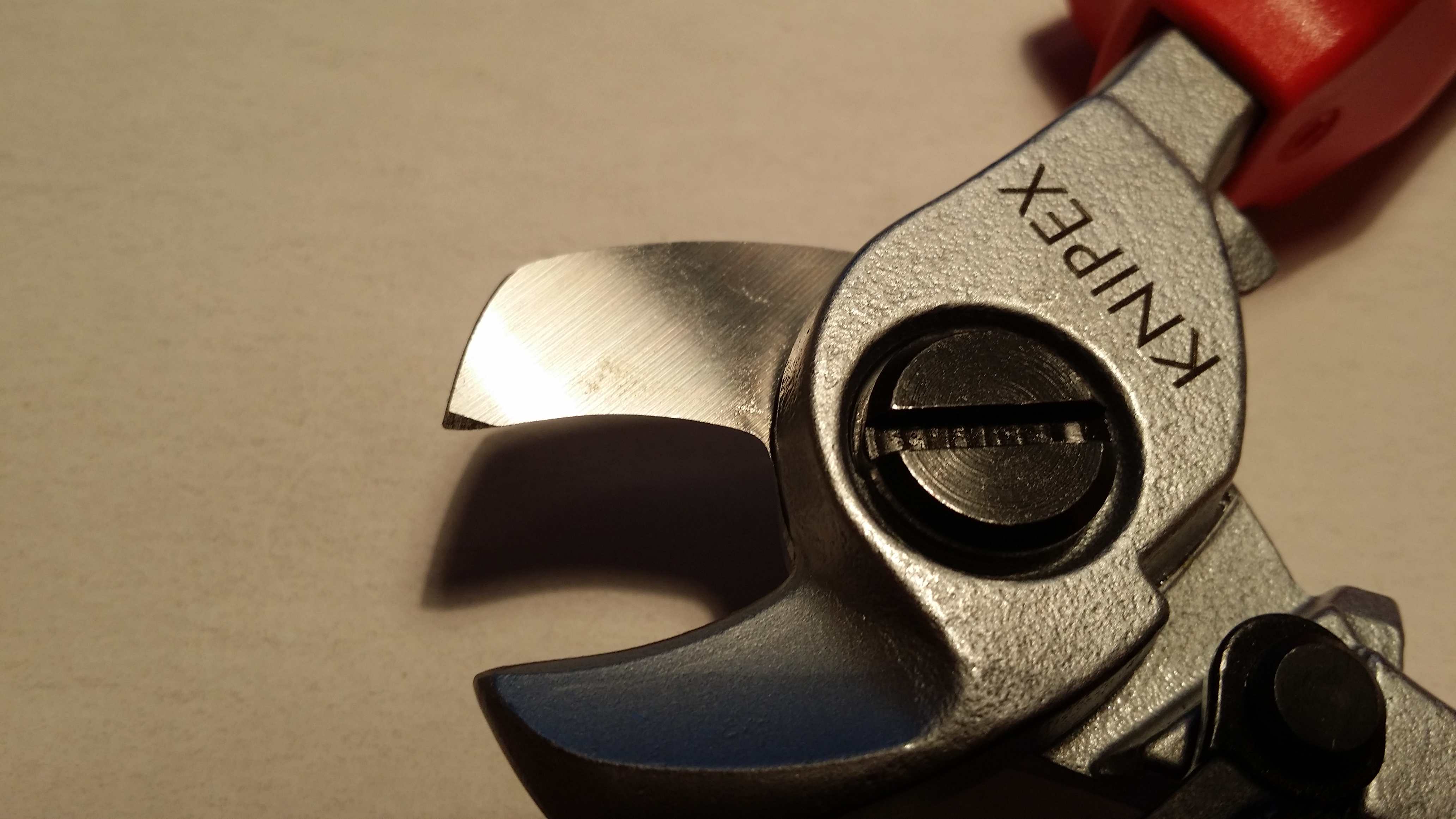

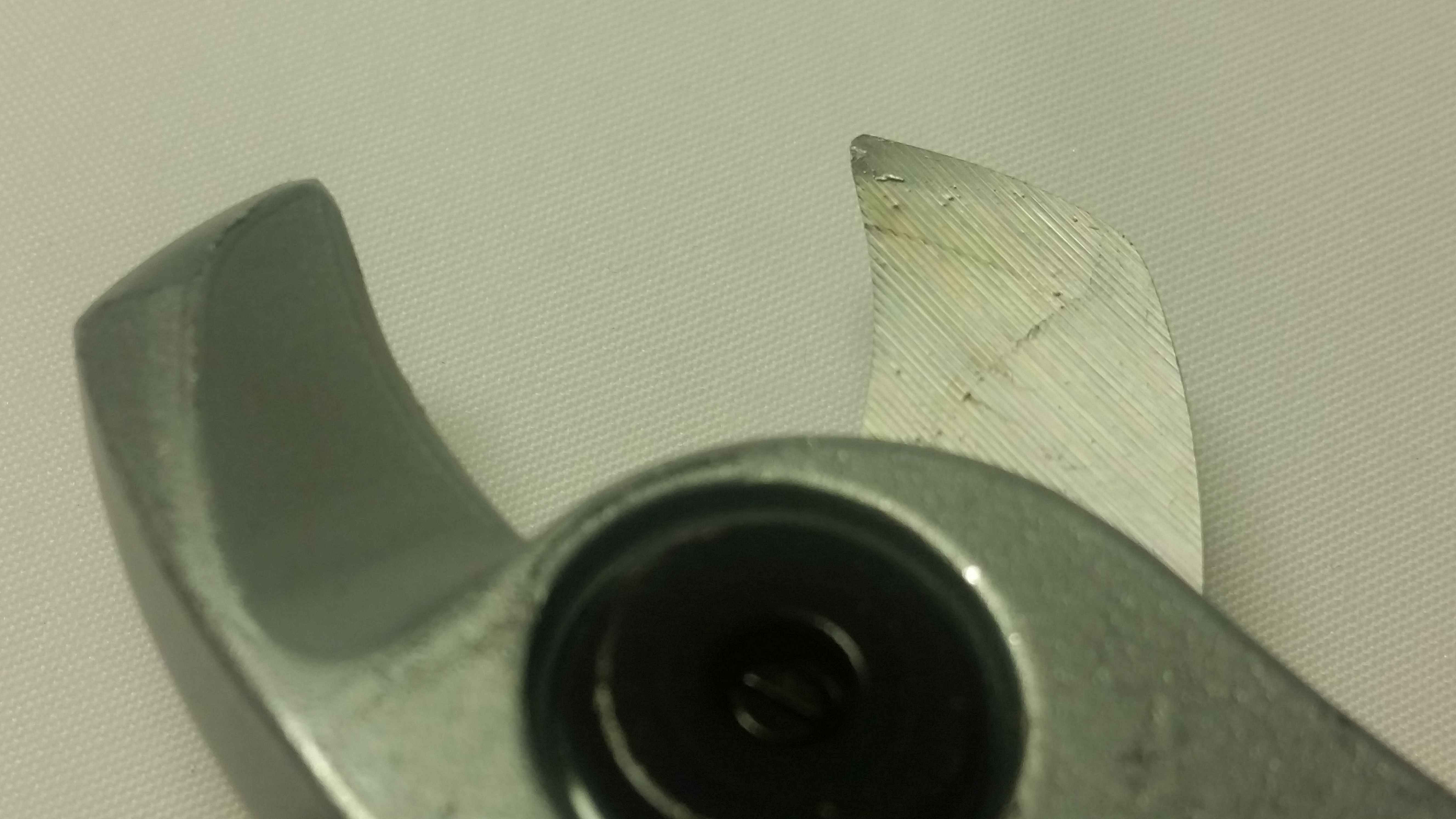

egorvista написал: Книпекс чё то меня смущает: на одной из режущих кромок появились задиры.
Макро не смогу сделать, то что на фото - 5 резов 3х2,5 и 5 резов 3х4.
Сейчас глянул на кромки через увеличительное стекло, все гладко.

Странно, что молчат другие владельцы этого кабелереза. Я думаю здесь он у многих. У меня его нет, но есть 1396200. Он у меня не основной, но им я всяко совершил за сотню резов всякого ВВГ. С ним все нормально. Наверное просто брак конкретного экземпляра.

egorvista написал: Сравнил кабелерез KNIPEX 9522165
У меня 9526, пробег даже побольше, но резал исключительно ввгшку (правда не знаю чьего производства, но разного). Кромки девственно чисты, даже в масле.
