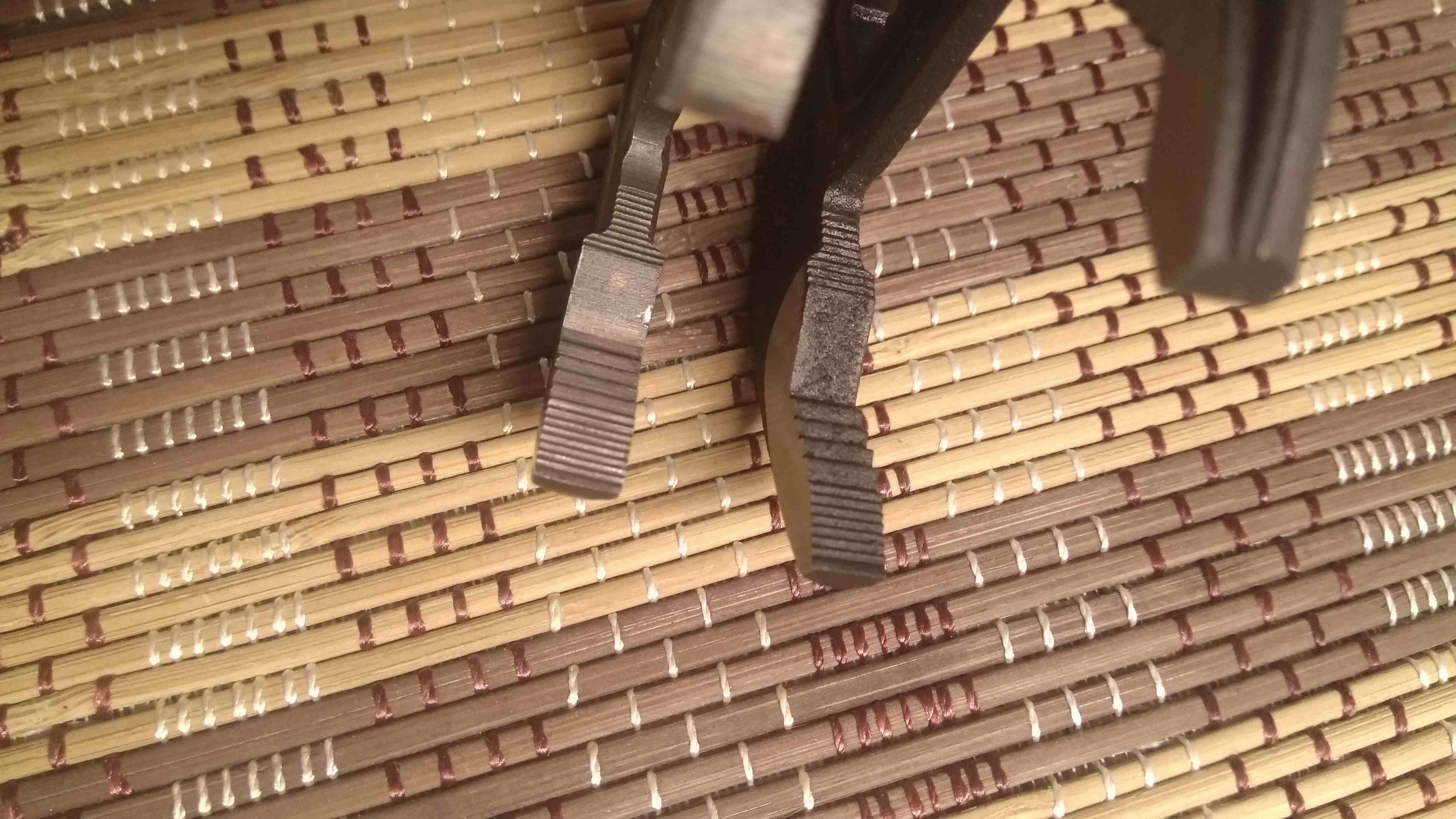

Ruba написал: а вот три из четырех обычных бокорезов (два от NWS и два от Knipex) у меня такие с рождения, ну, или через буквально пару-тройку десятков укусов. При этом они характерно так в момент соскакивания одной губки на другую щелкают. Шарнир при этом без люфта, просто губки изгибаются при сильном сжатии ручек.
Поддерживаю. Вот GROSS (в смысле, NWS); фото в закрытом положении, хорошо видно, что плотно сходятся только передние части режущих кромок:
Но, если сильно сжать рукоятки, то режущие кромки сходятся плотно, а их передние части "заходят" друг за друга, со щелчком. Бумагу (обычный лист формата А4) режут на всю длину кромок. В общем, КМК, так задумано.

Приехала КВТшная "Кобра" на первый взгляд - фигня.
КВТ чуть длиннее и чуть тяжелее Книпекса
Так же, раскрытие чуть больше
Но смотрятся хлипкими (фото не передает)
Нижний упор, разачарование
Разочаровывают чехлы, скользкие, не могли немного глубже окунуть)
Это не следы от работы, а грязь.
Осталось придумать как их сравнить в работе, и можно делать окончательные выводы.
